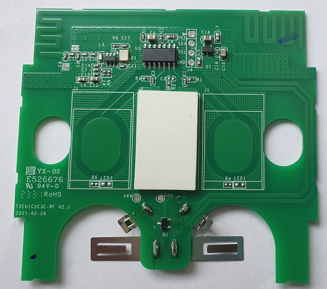

      Hallo, ich habe ein Sonoff R2RF mit Tasmota geflasht und habe 2x Sonoff T2 1CH RF gekoppelt (Wechselschaltung).
      Jetzt ist es so, dass die blaue LED auf den Schaltern normaleweise aus ist und nur wenn man den Daumen drauf hält blau wird.
      Ich hätte es lieber wenn die LED den Schaltzustrand des R2RF wiedergeben würden. So weiß man nie ob der R2RF an oder aus ist, bzw ob mit den T2 nun gerade an opder aus geschaltet wird...
      Gibt es da eine Möglichkeit???
      Vielen Dank!

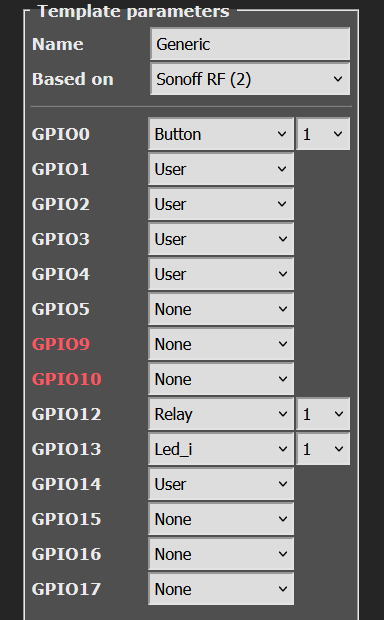

        Das sollte gehen, mußt halt herausfinden an welchen Gpio die Led angeschlossen ist.
        Wie sieht den das Template aus ?
          Andreas 9 last edited by
          Ich glaube, das ist ein Teil des Problems. Der T2 RF hat keinen ESP-Chip und kann daher nicht mit Tasmota geflasht werden. Das geht nur mit dem R2RF. Dessen Template sieht so aus:
          Immerhin kann der T2 auch nach dem flashen vom R2RF problemlos gekoppelt werden.

            Normaler Weise hat Sonoff im T2 einen ESP verbaut mit zusätzlichem RF Chip.

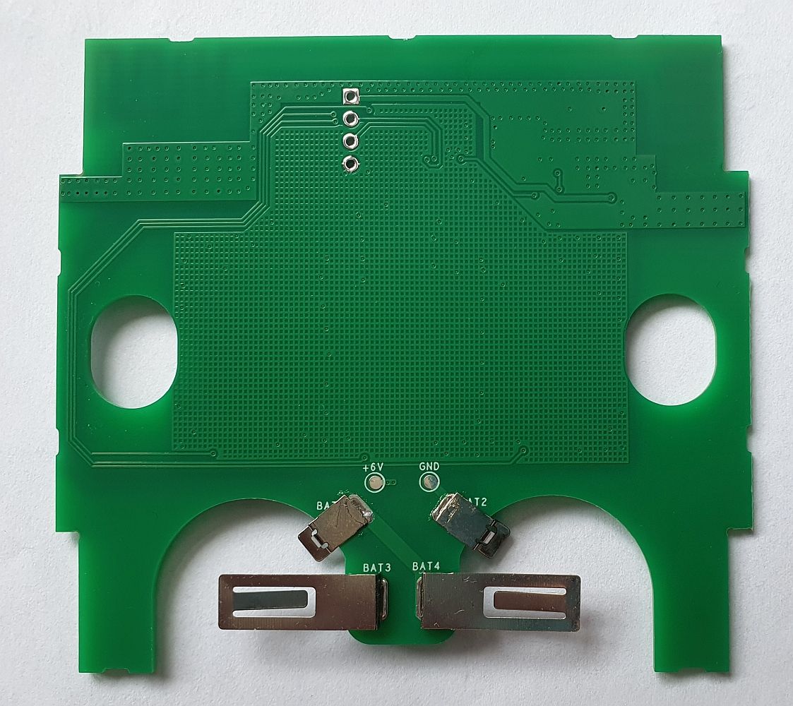

              Andreas 9 @Ralla66 last edited by
              @ralla66 Na das ist ja das Elend:
              Ich kann hier keinenESP entdecken...
              • MartinP
                MartinP @Andreas 9 last edited by MartinP
                @andreas-9 Das ist ja ein batteriebetriebenes Gerät.
                Wenn da die ganze Zeit eine LED vor sich hin "funzelt" ist die Batterie ruckzuck leer ..
                CR2032 Batterien haben etwa 210 mAh Kapazität. Bei 2 mA LED-Strom wären die in Reihe geschalteten Batterien also nach 100 Stunden Leuchten leer ... Bei 100% Einschaltdauer also gut vier Tage. Bei 10% vielleicht sechs Wochen
