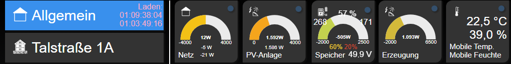

                  @bananajoe Ich habe bspw. gerade auf Vis 1 sowas>
                  Da w[sste ich nicht, wie ich es mit Vis-2 erreichen könnte.
