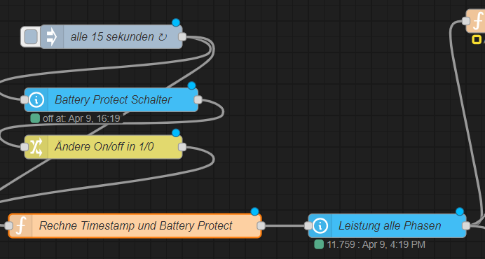

      Hallo Leute,
      erst einmal Hallo von meiner Seite. Habe mich gerade angemeldet, weil ich mich gerade mit Node Red als Neuling beschäftige.
      Ich würde gerne wissen, wie ich den Payload eines Timestamp weitergebe, wenn ein Schalter (für mindestens 30s) betätigt ist.
      Ich stelle es mir folgendermaßen vor. Ich sende msg.payload aus der Timestamp und msg.payload aus dem Schalter (0 oder 1) in eine Function Node. Dort würde ich die beiden Payloads addieren. Wenn der addierte Payload > msg.payload timestamp, dann payload vom Timestamp weiterleiten, wenn Ergebnis = msg.payload, dann nicht weiterleiten.
      Habe das in dem Bild unten versucht in der Node zu beschreiben. Habe nur keine Ahnung, wie ich beide eingehenden Payloads in der Node abfrage... oder gibts einfachere Wege?
      Danke euch
      Leistung nur auslesen bei Schalter on2.png Leistung nur auslesen bei Schalter on1.png
      • mickym
        mickym Most Active @DerKlotz last edited by mickym
        @derklotz Das klingt mir wieder alles viel zu umständlich. Was willst Du denn wirklich erreichen?
        Anstelle von Berechnungen bietet sich wahrscheinlich eher eine Trigger Node an. Ansonsten hilft es nicht wenn Du unterschiedliche Nachrichtenobjekte vergleichen willst, dann musst Du das halt im Kontext machen. Wenn Du gerne programmierst anstelle von Nodes zu verwenden, dann kannst Du im Node-Kontext speichern.
        Aber wie gesagt - beschreibe lieber mal was Du willst. Wenn es wie gesagt nur darum geht einen Schalter mindestens 30s gedrückt zu halten - geht das ohne Programmiererei.
        [{"id":"433ff2482e3cc569","type":"inject","z":"289f539dcc33814e","name":"","props":[{"p":"payload"},{"p":"topic","vt":"str"}],"repeat":"","crontab":"","once":false,"onceDelay":0.1,"topic":"Schalter","payload":"1","payloadType":"num","x":380,"y":6660,"wires":[["3a372a1586bddb3c"]]},{"id":"692168f2633654fa","type":"inject","z":"289f539dcc33814e","name":"","props":[{"p":"payload"},{"p":"topic","vt":"str"}],"repeat":"","crontab":"","once":false,"onceDelay":0.1,"topic":"Schalter","payload":"0","payloadType":"num","x":380,"y":6620,"wires":[["3a372a1586bddb3c"]]},{"id":"3a372a1586bddb3c","type":"trigger","z":"289f539dcc33814e","name":"","op1":"","op2":"1","op1type":"nul","op2type":"num","duration":"30","extend":false,"overrideDelay":false,"units":"s","reset":"0","bytopic":"all","topic":"topic","outputs":1,"x":570,"y":6640,"wires":[["21f45f719235899b"]]},{"id":"21f45f719235899b","type":"debug","z":"289f539dcc33814e","name":"Schalte wenn 30s eins","active":true,"tosidebar":true,"console":false,"tostatus":false,"complete":"payload","targetType":"msg","statusVal":"","statusType":"auto","x":800,"y":6640,"wires":[]}]
        Wenn also der Schalter für mind. 30s eine 1 sendet (also ohne eine 0 zu senden) - dann wird eine 1 getriggert. Wenn vorher eine 0 gesendet wird, wird nichts gesendet. Die Verlängerung kann man auch ausschalten - so wie es jetzt ist, verlängert jeder neue Trigger die 30s Pause.

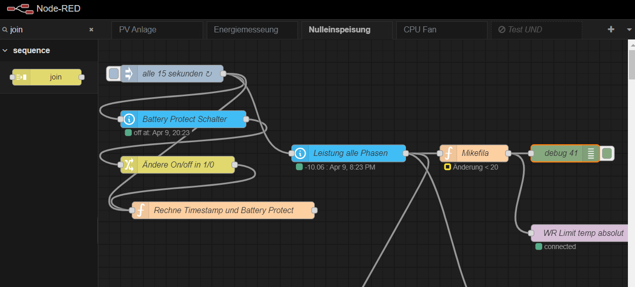

          Ich habe ein eher untypisches Balkonkraftwerk mit Speicher.
          Grundfunktion ist bis jetzt: Alle 15s wird die gerade vom Haus bezogene Leistung meines Shelly 3EM erfragt und in einer Function Node mit der aktuellen Wechselrichterleistung verglichen. Ist die Differenz zwischen bezogener Leistung und Wechselrichterleistung > 20W wird der Wechselrichter bis zu seiner Maxleistung nachgeführt oder herunter getaktet.
          Ich habe systembedingt gerade ein Problem wenn der Speicher nahezu voll ist. Dann kommt es zu einem Zustand wo kurzzeitig über 60V am Wechselrichtereingang anliegen und diesen dann abschalten. Ab da gerät das System ins Überschwingen.
          Nun habe ich mir überlegt ein Relais, das vorm Wechselrichter liegt den WR vor Erreichen der problematischen Spannung abzuschalten, den Code anzuhalten und nach 1h wieder anzuschalten.
          Irgendwie kommt die Functionnode manchmal aus dem Tritt (keine Änderung WR mehr), wenn ich manuell das Relais ausschalte und wieder anschalte. Deswegen die Überlegung die Node nicht mehr alle 15s abzufragen und die WR Leistung so zu lassen.
          Hoffe es ist erstmal verständlich... wie gesagt bin ein Neuling
          Hier die Berechnung fürn WR

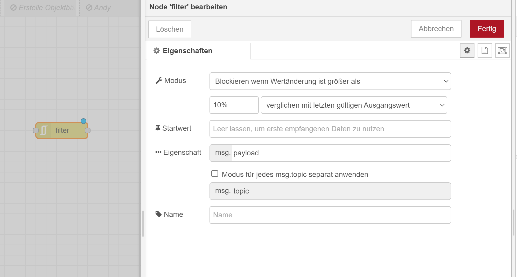

                                      @derklotz Warum nimmst Du nicht die Standard filter Node und filterst auf das Nahbereichsband.
                                        DerKlotz @mickym last edited by
                                        @mickym
                                        Aktuell mal geschaut...
                                        folgende Werte konnte ich sehen
                                        46
                                        55
                                        81
                                        13
                                        -31
                                        • mickym
                                          @derklotz Ja wie gesagt, nutze den Nahbandfilter - was ist denn ein gültiger Wert - das ist ja alles sehr gestreut. Die smooth Node bezieht halt alle Wert mit ein. Kannst ja auch nutzen - aber ich weiß nicht, ob das zielführend ist.
                                            DerKlotz @mickym last edited by DerKlotz
                                            @mickym
                                            Vergiss die Werte von eben, da waren einige bei, die zwischen den Rechenzyklen waren. So um 40 springt der auf jeden Fall.
                                            772
                                            28
                                            2109
