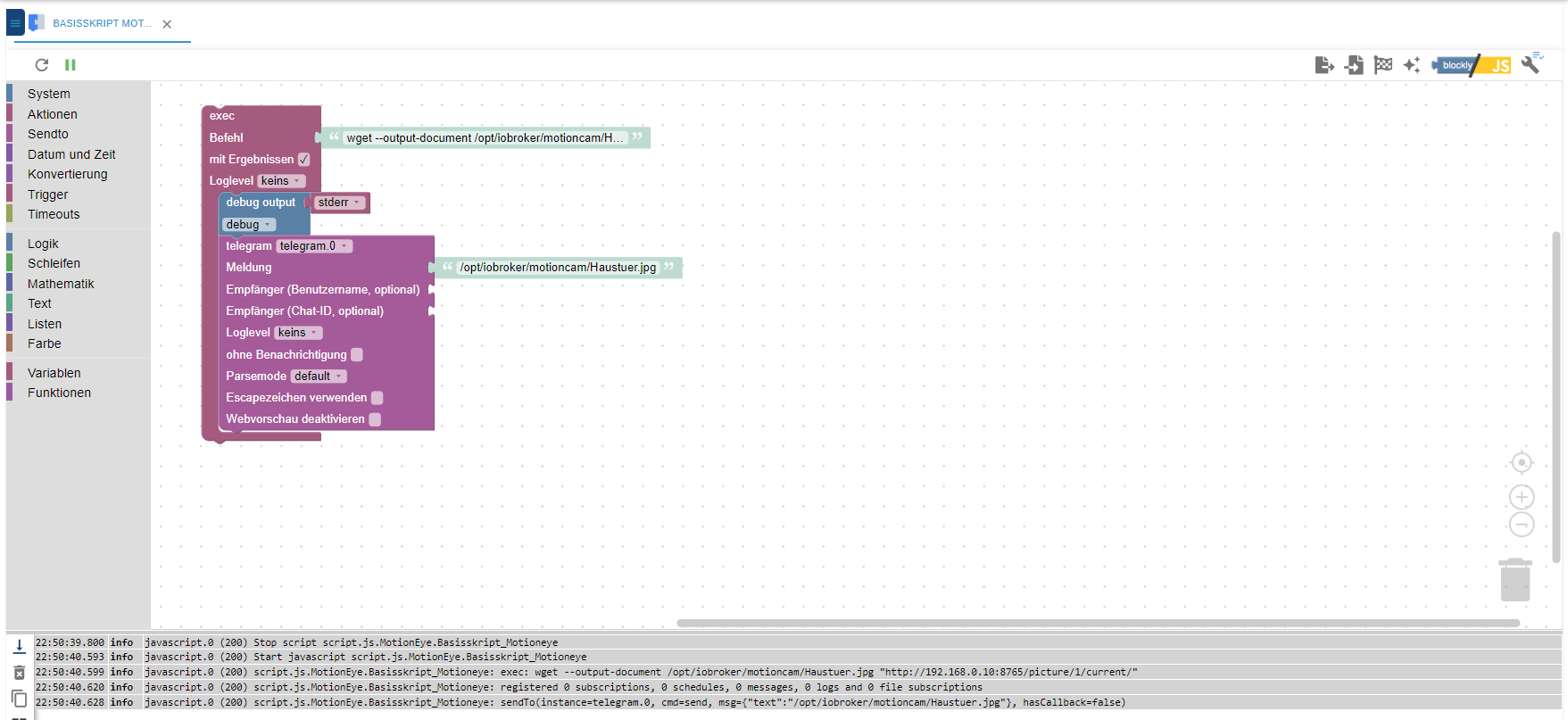

      Führe ich allerdings das Blockly aus wird mir nur der Text gesendet.
      Auch die Datei bleibt unverändert. Ich vermute ich bin auf dem falschen Pfad unterwegs. Kann das sein?

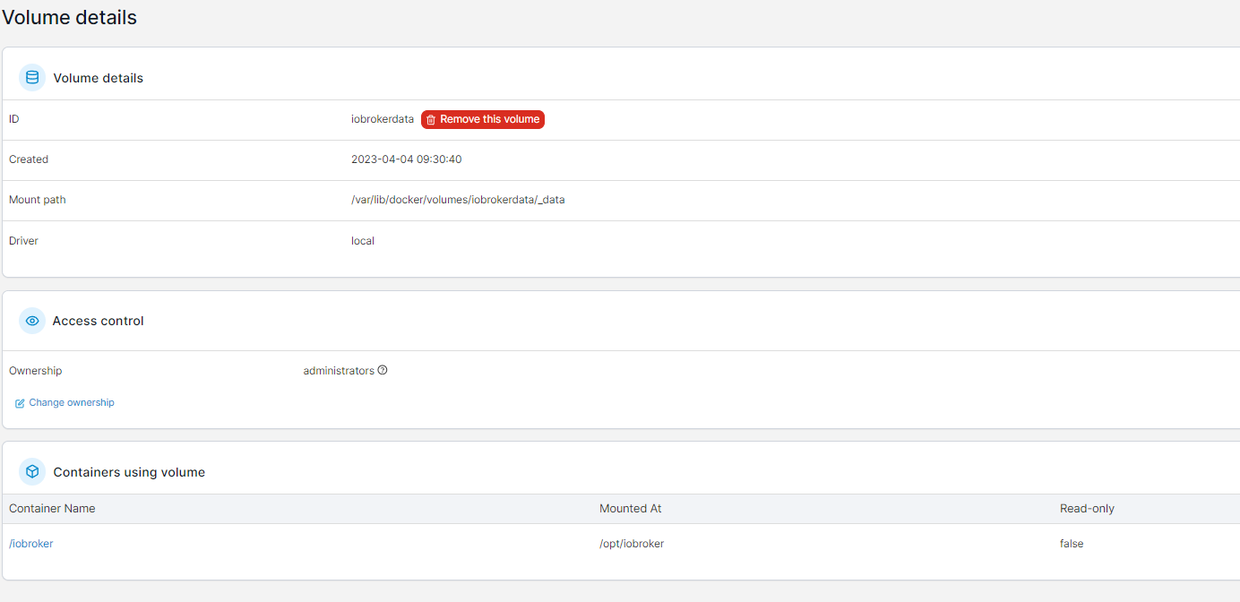

      Auf dem Dockercontainer ist folgender Mountpath Volume hinterlegt:
      Ich bin jetzt nicht der Experte und hoffe von euch ein paar nützliche Tipps zu bekommen.

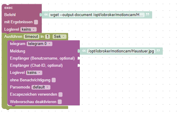

        @chronos81 Mit Docker wird das nichts zu tun haben. Im Container ist der Pfad ja richtig. Aber lass dir mal stderr vom exec Block ausgeben. Je nach Version des JavaScript-Adapters musst Du die Variablen (stderr) manuell anlegen und dann an einen Debug-Output hängen.
        Und schmeiß den Timeout raus 🙂 Der Telegram Block gehört da rein ("mit Ergebnissen" anhaken!). Dann musst nicht „raten“ wann der exec fertig sein könnte, sondern weißt es ganz sicher.

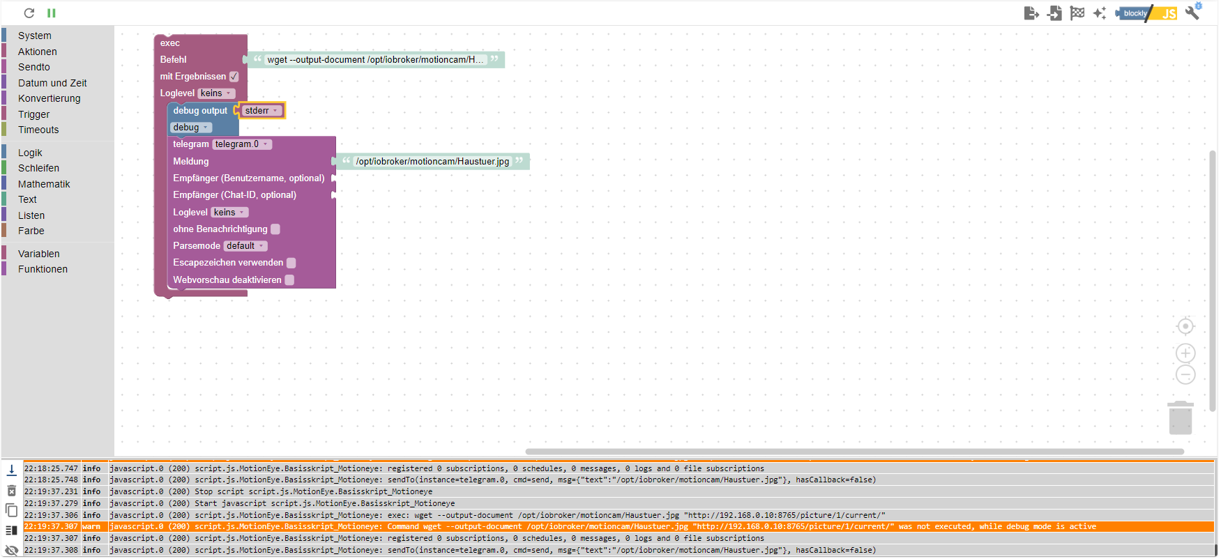

          Ich habe jetzt mal mit meinen rudimentären Blockly Kenntnissen versucht hier eine Debug Ausgabe der Variable stderr, irgendwo anzeigen zu lassen. Hier hat es mir aber in beiden Fällen nichts ausgegeben. muss ich sonst noch was einstellen?
          Sorry für die Anfängerfragen 😞

            haus-automatisierung Developer Most Active @Chronos81 last edited by

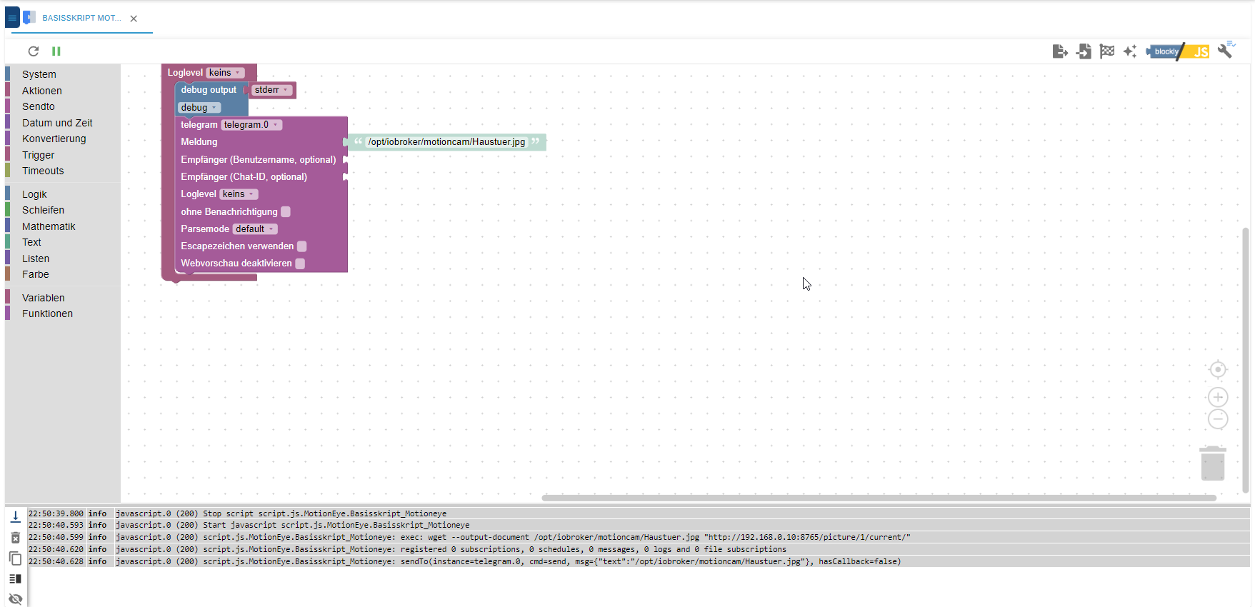

            @chronos81 Mach mal Debug aus. Oben rechts auf dem Schraubenschlüssel im Script. Steht ja in der Meldung dass deswegen der exec Block nicht ausgeführt wurde

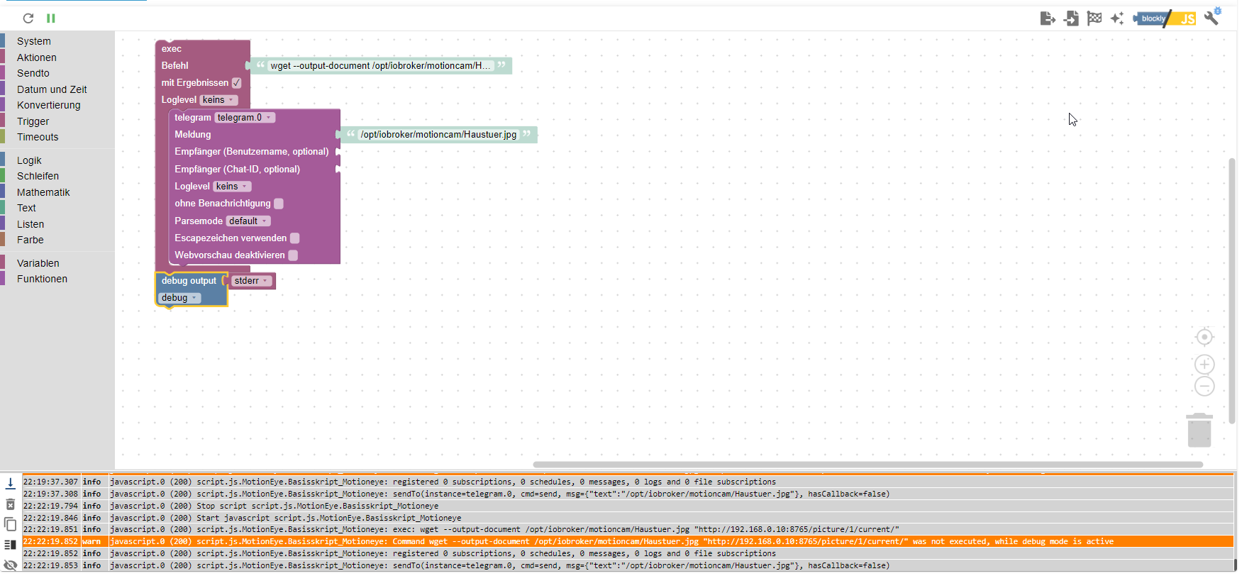

              Aber leider dennoch keine weiteren Informationen warum es nicht geht. 😞 Oder ich habe vergessen die Debug Infos irgendwo auszugeben.

                haus-automatisierung Developer Most Active @Chronos81 last edited by haus-automatisierung

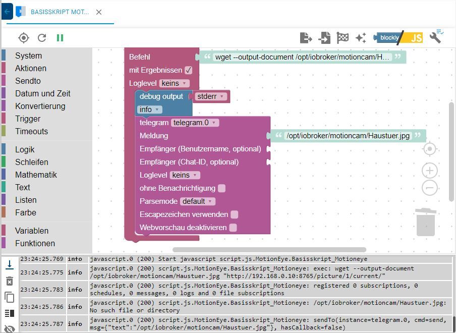

                @chronos81 Nicht auf debug loglevel loggen, sondern auf info (oder höher). Also auf dem Debug-Baustein „info“ wählen.
                Sonst wird die Meldung höchstwahrscheinlich von den Loglevel Einstellungen deiner Javascript Instanz gefiltert
                Du solltest Dir wirklich die Basics anschauen 🙂

                  Ich habe mir nun den Debug nochmal angeschaut. Es zeigt mir an, dass es keine solche Datei oder Ordner gibt.

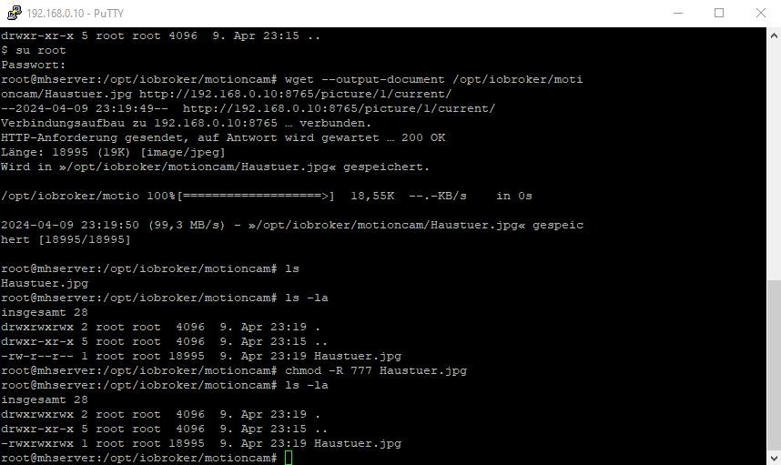

                  Nachdem ich aber auch die Datei über wget direkt in der Konsole hinzugefügt habe sieht man hier den Auszug aus selbiger mit den maximalen Rechten:
                  Daher weiß ich nicht wo das Blockly nach den Dateien sucht. 😕

                      @chronos81 Ich glaube dein Fehler liegt am wget Parameter. Da fehlt ein =. Laut man Page:
                      -O --output-document=DATEI Dokumente in DATEI schreiben
                      Heißt, entweder -O verwenden, oder --output-document=. Ist mir am Handy gestern Sbend nicht direkt aufgefallen, sorry.
                      wget --output-document=/opt/iobroker/motioncam/Haustuer.jpg "http://192.168.0.10:8765/picture/1/current/"
                      wget -O /opt/iobroker/motioncam/Haustuer.jpg "http://192.168.0.10:8765/picture/1/current/"
