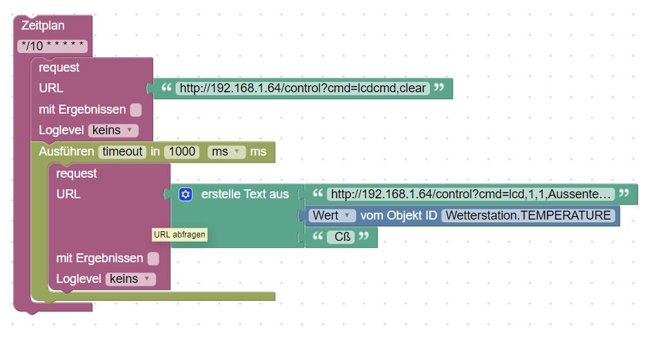

      folgendes Blockly: 1026_blockly5.jpg
      funktioniert eigentlich wie es soll, d.H. es schickt einen http Befehl zu einem Wemos D1 mini wo ein LCD Display angeschlossen ist und zeigt die Aussentemperatur an. Sobald ich aber den Wemos vom Strom nehme, stürzt der javascript adapter ab und wird rot, bootet dann wieder und stürzt bei diesem Blockly wieder ab, solange bis ich den Wemos wieder mit Strom versorge oder das Script stoppe.
      Was läuft da falsch?

        var timeout;
        schedule("*/10 * * * * *", function () {
        try {
        require("request")('http://192.168.1.64/control?cmd=lcdcmd,clear').on("error", function () {console.error(e);});
        } catch (e) { console.error(e); }
        console.debug("request: " + 'http://192.168.1.64/control?cmd=lcdcmd,clear');
        timeout = setTimeout(function () {
        try {
        require("request")((['http://192.168.1.64/control?cmd=lcd,1,1,Aussentemp. ',getState("hm-rpc.0.JEQ0157625.1.TEMPERATURE").val,' Cß'].join(''))).on("error", function () {console.error(e);});
        console.debug("request: " + (['http://192.168.1.64/control?cmd=lcd,1,1,Aussentemp. ',getState("hm-rpc.0.JEQ0157625.1.TEMPERATURE").val,' Cß'].join('')));
        }, 1000);

          Welche Version des JavaScript Adapters hast Du installiert? Bitte mal updaten. Das sollte schon gefixt sein
            Ritter last edited by
            Vorher hatte ich 3.4.1 dann die 3.4.0 jetzt mit 3.4.3 getestet aber gleicher Fehler.

              @Ritter:
              Vorher hatte ich 3.4.1 dann die 3.4.0 jetzt mit 3.4.3 getestet aber gleicher Fehler. `
              Hi, Blockly nochmal neu speichern und neu starten.
              Dann wird der Code eventuell neu angepasst.
                Gerade getestet, funktioniert aber auch nicht.
                        installiere mal das neueste javascript update vom git, dann gings bei mir. Musste aber das Blockly nochmal neu zusammenstellen, mit dem vorhandenen stürzte der Adapter wieder ab. Jetzt kommt nur noch eine Fehlermeldung im log wenn der Wemos nicht erreichbar ist, der Adapter läuft aber weiter.
