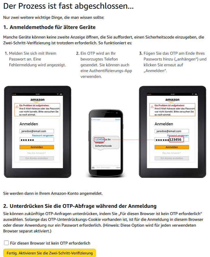

                                            Ich habe das "Hundeproblem" auch kann aber mit 2FA nichts anfangen. Wo muss ich das wie einstellen?
                                            Muss ich bei Amazon unter Konto Einstellungen
                                            das hier aktivieren?
                                            Ich will halt nicht schon wieder alles schlimmer machen als es schon wieder ist. 😞
                                            Und wie bekomme ich ggf den Goggle autentificator aktviert?
                                            Gruß Duffy
