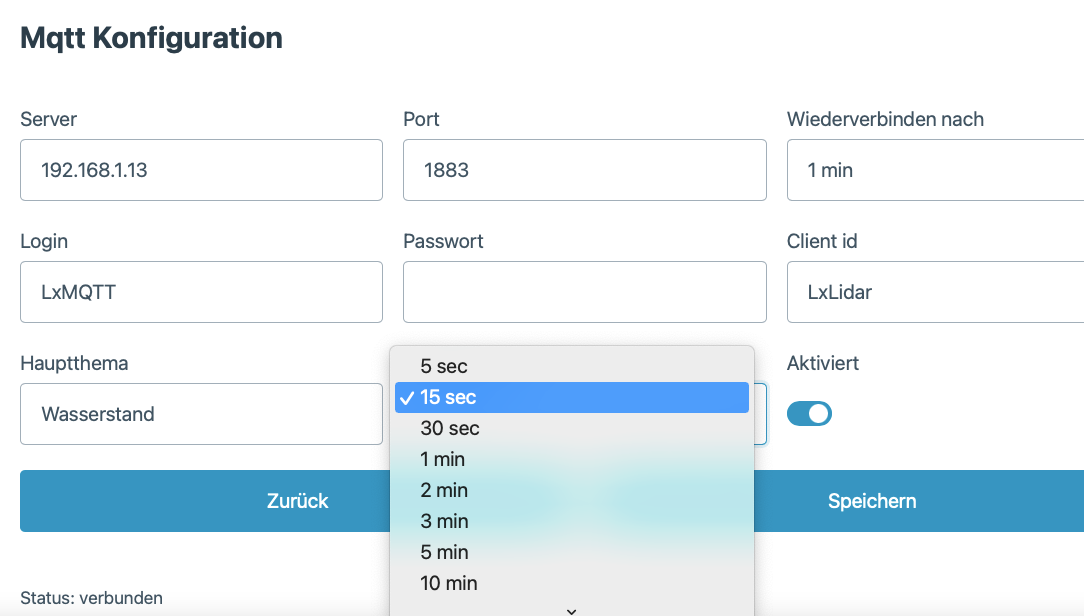

                                    Accu last edited by
                                    ich hänge mich hier mal mit dran.
                                    Ich habe auf Empfehlung von @BananaJoe einen Lidar Füllstandssensor bei Senvolon gekauft und via MQTT in den ioBroker eingebunden (MQTT Broker installiert, läuft parallel zu dem MQTT Broker der Shellies, die auf einen anderen Port laufen)
                                    Seitdem habe immer wieder Probleme mit meinem WLAN daheim, dass es super langsam ist oder gar nicht reagiert (war vorher nicht).
                                    Ich habe das gefühl dass es an dem MQTT liegt. In dem Sensor kann man das MQTT Sendeintervall einsellen. Stelle ich auf 5s wirds gefühlt schlechter.
                                    Hat jemand eine Idee was ich noch machen könnte?
