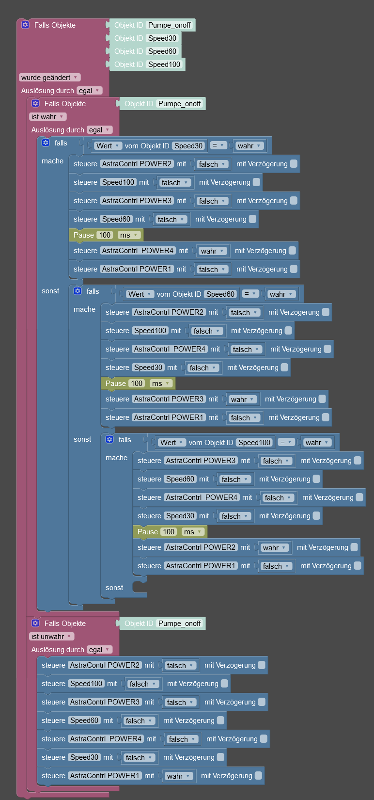

      Aktuell habe ich jedoch Probleme mit dem Skript wenn ich die Geschwindkeiten wechsle, das es die jeweils vorher aktive nicht deaktiviert.

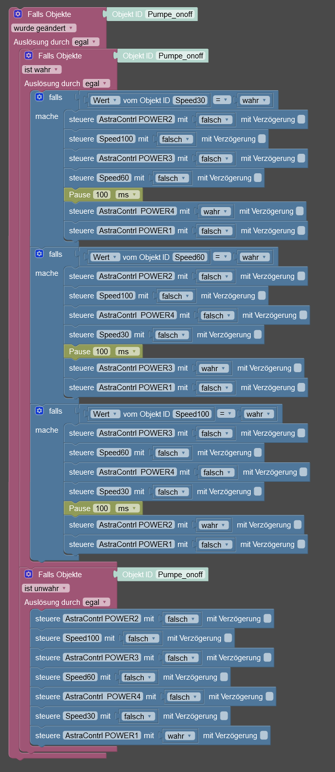

        ich habe das auch schon so probiert, aber es läuft nicht richtig...........

          @pi_noob15 sagte: es läuft nicht richtig...........
          Trigger innerhalb von Triggern funktionieren nicht!!

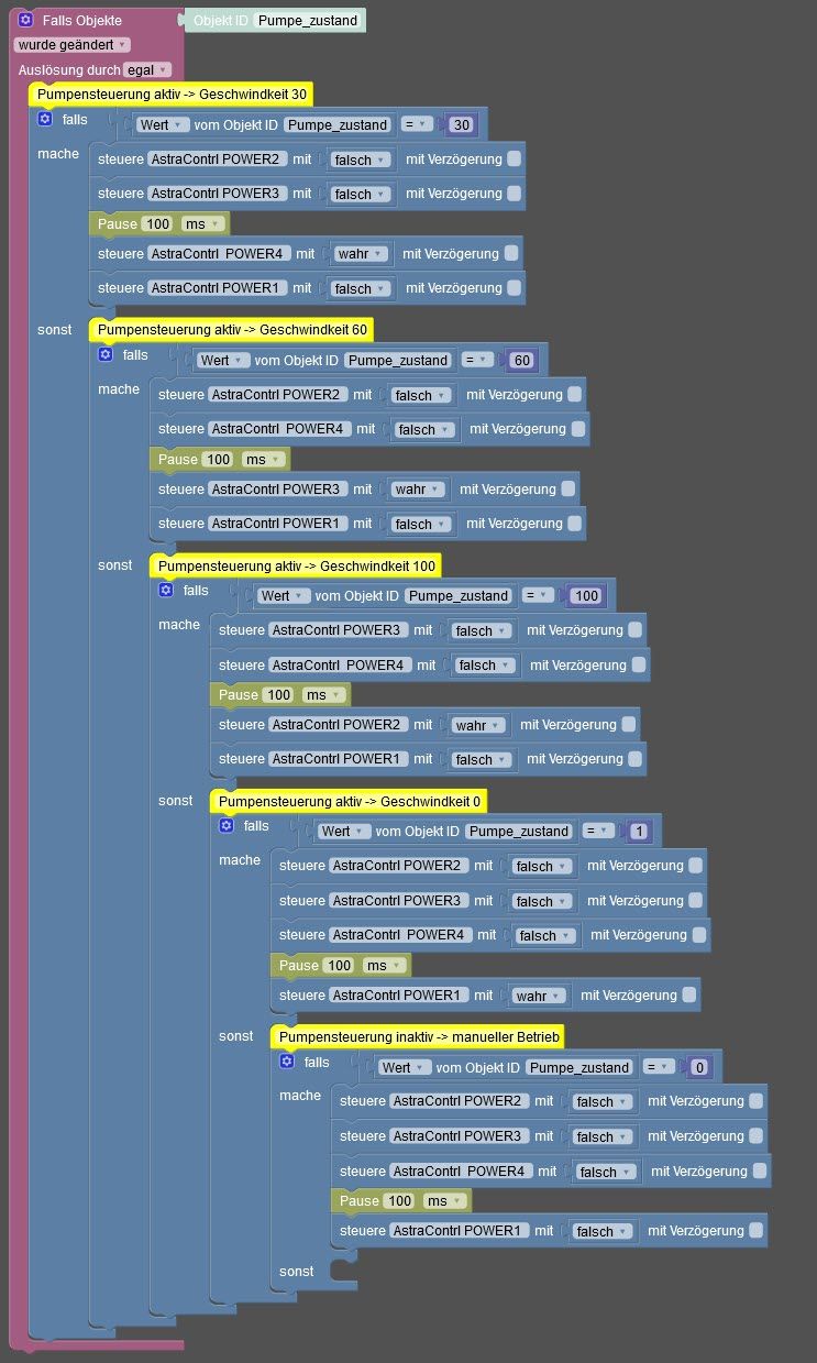

            sehr gute Idee...................
            dann müsste das ja so funktionieren

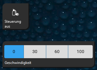

            Ich habe jetzt nur ein anderes Problem das in der VIS2 umzusetzen, irgendwie zeigt der Button nicht wann er aktiv/inaktiv ist.
            Die Übermittlung der Werte in den Datenpunkt funktioniert, das Optionsfeld ebenfalls.
            Wenn Wert größer 0 ist die Steuerung aktiv.
            Der Button soll die Werte 0 und 1 schalten

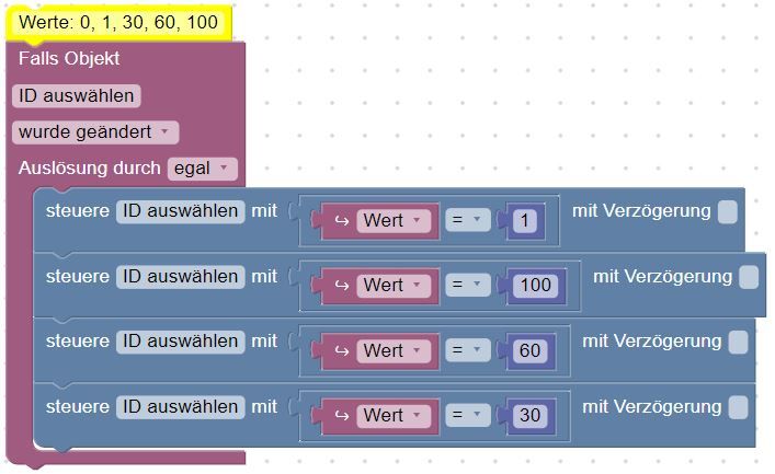

              Viel einfacher:

                  paul53 @pi_noob15 last edited by
                  @pi_noob15
                  Jeder Vergleich liefert true oder false. In meinem Beispiel ist also immer ein Datenpunkt true und die anderen 3 Datenpunkte sind false, außer bei Wert 0 sind alle Datenpunkte false. Die Reihenfolge ist POWER1 bis POWER4.
