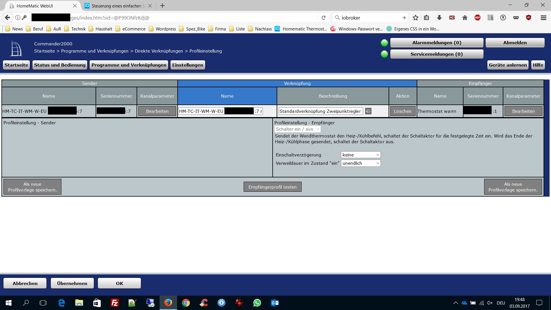

                Weißt Du , welche Kanäle ich dann verbinden muss?
                  Die Direktverknüpfung sieht bei mir in der CCU so aus:
                  Enrico
                    thobastian last edited by
                    Also hast "VerknüpfungspartnerSchaltaktor" mit dem Aktor verbunden,richtig?

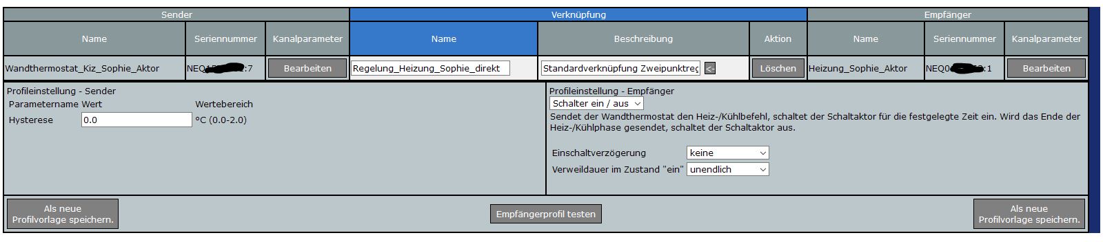

                          Kannst du mal bitte einen Screenshot von der Direktverknüpfung einstellen!
                          Enrico

                                  Ich habe grad nochmal ne andere Direktverknüpfung erstellt. Bei mir erscheint auf der linken Seite, beim Thermostat noch eine Auswahl für Hysterese, die fehlt bei dir. Ich weiß nicht, was da in den den Geräten eingestellt sein muss, bei dir fehlt dieses Fenster.
                                  Lösche doch nochmal deine Verknüpfung und erstelle sie über die CCU neu!

                                        Die Hysteresekurve hab ich nun hinbekommen. Die vereinfachte Konfiguration unter der Benutzersteuerung war eingeschaltet.
