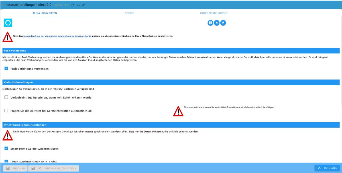

      In der Konfiguration wird angezeigt:

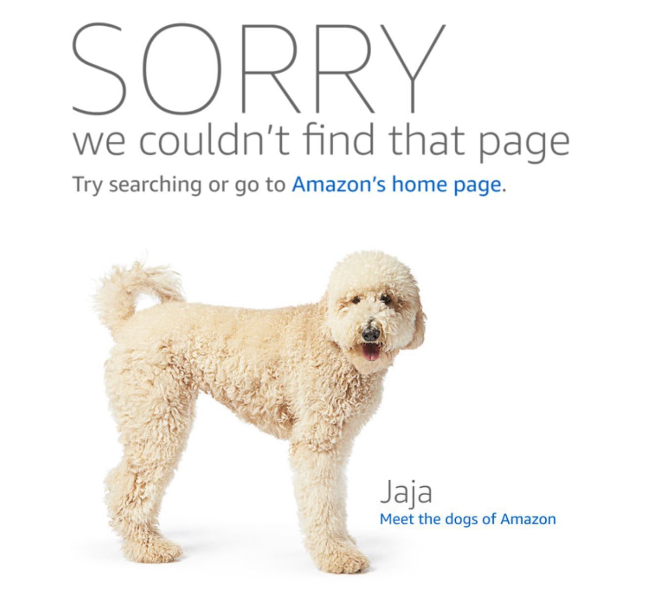

      Wenn ich mich über den Link bei Amazon anmelde kommt folgende Seite:
      Ich komme nicht weiter. Hat jemand einen Tipp für mich?

        Stelle Deinen Login bei Amazon auf 2FA um bitte.
          Daniel81 @DJMarc75 last edited by Daniel81
          Ich hatte heute das gleiche Problem. Obwohl ich bei Amazon schon lange auf 2FA umgestellt habe, trat der Fehler heute erneut auf. Abhilfe brachte das Zurücksetzen der Amazon-Cookies. Jetzt habe ich wieder eine stabile und funktionierende Verbindung.
            A Former User last edited by
            @him96
            Wenn du die aktuelle Version des Adapters installierst, dann kommt auch die richtige Seite, aber umstellen musst du so oder so.
