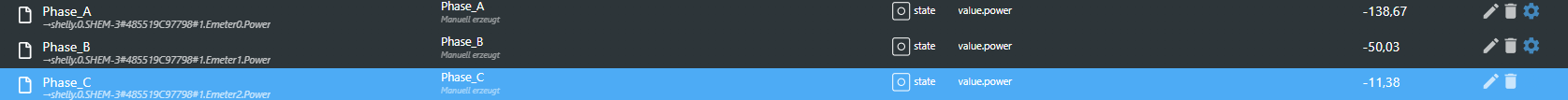

      Energie wird bei mir mit einem Shelly 3 EM Gemessen (Bezug ist negativ, Überschuss wäre positiv, das ist so gewollt). Ich hab die 3 Phasen im alias (als Zahl...) angelegt:2.png Quelly ist der Shelly Adapter (per MQTT)

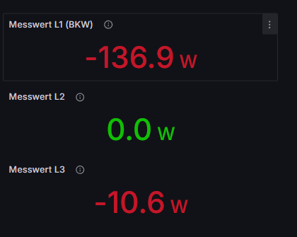

      Sieht im Grafana so aus: Alles gut, der Adapter (Influx) hab ich neu gestartet, deswegen steht auch da 0 Watt bei L2 (Was korrekt ist)

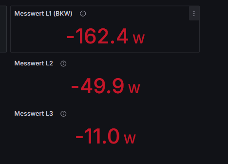

      Das sieht nun im Grafana so aus:
      Auch alles gut- diese Minimale Differenz ist normal, der Shelly aktualisiert recht schnell.

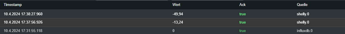

      Hier sieht man schön, wo der Influx Adapter Den "0"er geschrieben hat (nach seinem neustart), dann gings rauf, aber nichtmehr auf 0 zurück. Was hier interessanterweise fehlt ist, das vom shelly.0 auch der "0" kommen müsste nach -49,94 (immerhin steht er als Wert ja da)

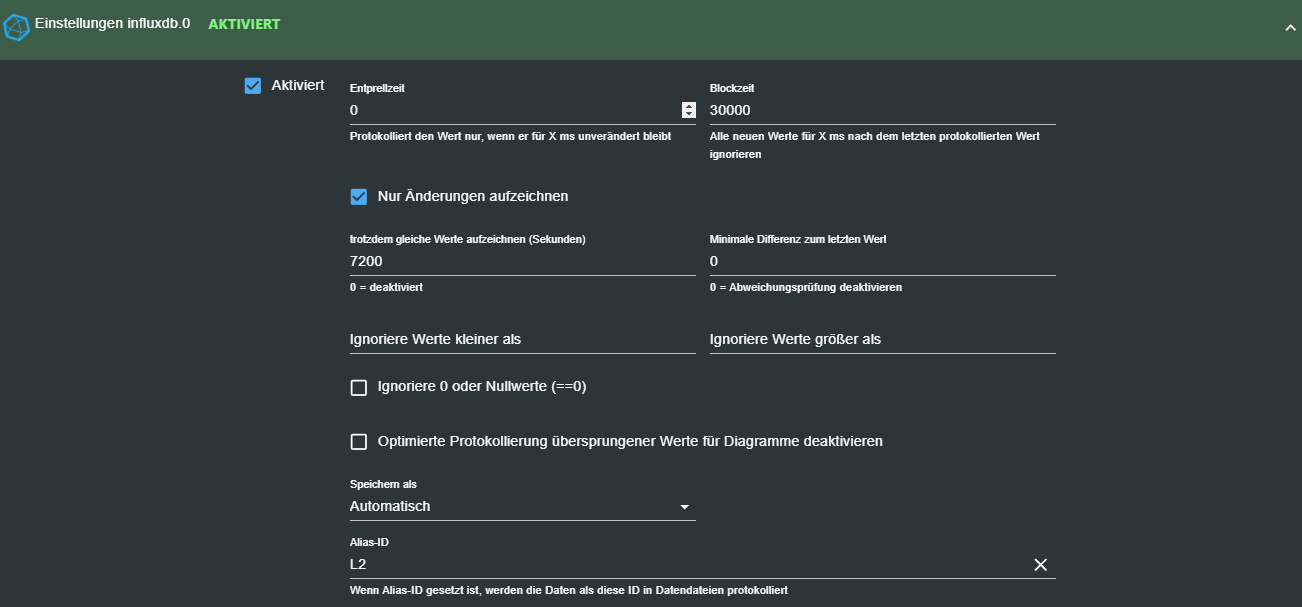

      Angelegt habe ich L1, L2 und L3 jeweils identisch:
      Alle 7200 Sek. (2 Stunden) Einmal schreiben- wegen einem Diagramm, und sonst alle 30 sekunden in die DB schreiben. Ist wie gesagt für alle 3 gleich.

          Influx schreibt 0 (adapterstart), shelly schreibt -13,24 (Wird nicht protokolliert, da es nicht in die 30 sek grenze fällt), die -49,94 aber. Was hier aber fehlt ist der Wert "0" (vom Shelly)- , das ihn der Influx darauhin in die DB schreiben könnte.
          Was ich nicht versteh: Der Datenpunktwert ist 0. Nur wo er diese 0 hernimmt geht aus dieser History nicht hervor.

            OK hab die 30000 rausgenommen...

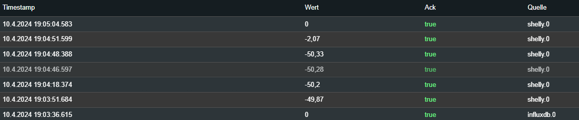

            Damit scheint es zu funktionieren ... hab 3 versuche gemacht um Zufälle auszuschließen ...
            Wie kann ich , wenn ich die 30sek "Datenbank-Flood-Bremse" rausnehme, eben die vielen DB Einträge ein wenig "dezimieren", oder ist der das egal ?

                  Das war wohl die Lösung: Ich hab nun so konfiguriert:
                  Nur änderungen aufzeichnen
                  Trotzdem gleiche Werte aufzeichnen : 30 sekunden.
                  Und er soll minimale Differenz zum letzten Wert: 5
                  So hab ich sie quasi "ausgetrickst", und gezwungen alle 30 sekunden einen korrekten Wert in die DB zu schreiben, ohne die Datenbank dabei mit zuoft aktualisierten Werten quasi zuzuflodden.
