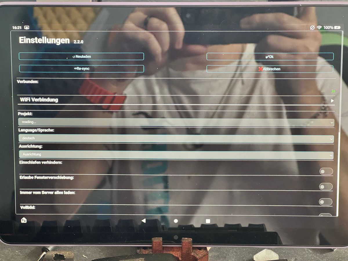

      hab das problem, nachdem ich die VIS(1) gelöscht habe, arbeite jetzt nur noch mit vis-2, das meine app auf dem FireHD10 das nicht mehr findet und somit nichts angezeigt wird.
      Hat jemand ne Idee?
      Bekomme de Fehler:
      reading../vis.-view.json Nicht gefunden
      und danach das er keine Views findet.

        Galen @dismaster last edited by
        @dismaster Hast du beim FireHD denn auch den Pfad angepasst? Der lautet nun /vis-2/ statt vorher /vis/
          dismaster @Galen last edited by dismaster
          @galen wo genau kann ich den da angeben?
          Auch in den Settings bei der IP kann ich keinen Pfad angeben ..

              Zum Verständnis. Was für eine "andere" App? Es gibt doch für ioBroker nur eine. Oder war das die ganze Zeit gar nicht das Thema und es ging um eine (Browser-)App?
                @samson71 naja irgendwie gibts eine "iobroker vis" und eine "iobroker visu" app ...
                mit der zweiten hats geklappt
                • Samson71
                  Samson71 Global Moderator @dismaster last edited by
                  @dismaster sagte in [gelöst] VIS-2 Probleme auf Android nach wechsel von VIS:
                  "iobroker vis"
                  Ist die alte
                  Das ist die aktuelle
                    dismaster @Samson71 last edited by
                    @samson71 dann hab ich wohl zuerst die alte benutzt 😉 danke
