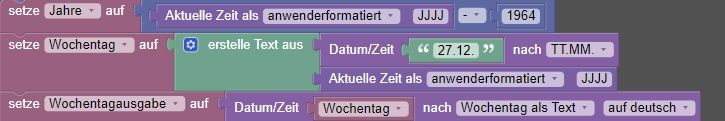

      Das hier habe ich versucht, aber leider funktioniert das nicht.
      LG

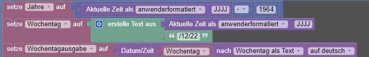

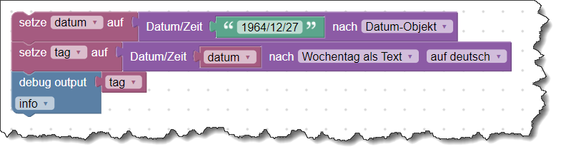

        Vorschlag:
        Ich vermute mal, Du willst den Wochentag eines Geburtsdatums bestimmen?
        Dann musst Du ja gar nicht rechnen. Muss lediglich richtig formatiert sein.
        • O
          Op @Codierknecht last edited by
          @codierknecht danke für die schnelle Antwort. Super das hat mir sehr geholfen und funktioniert.
          Herzlichen Dank. TOP!
          Mit deiner Hilfe habe ich das jetzt so realisiert.

            Du berechnest da den Wochentag des 22. Dezember des aktuellen Jahres.
            Ist das so gewollt?
            Und wozu wird "Jahre" berechnet? Um ein Alter zu bestimmen?
            Das funktioniert so nicht, da man da ja den aktuellen Tag und den Geburtstag benötigt.

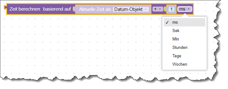

            @haus-automatisierung
            Da Du ja gerade an Blockly werkelst:
            Kannst Du das hier um "Monate" und "Jahre" ergänzen?
            • haus-automatisierung
              haus-automatisierung Developer Most Active last edited by haus-automatisierung
              @codierknecht Hab ich aktuell nicht angeboten weil das nicht so einfach ist. Eine Woche sind ja immer 7 Tage. Aber ein Monat und ein Jahr sind ja immer unterschiedlich lang.
              Muss mal gucken ob das Date überhaupt hergibt oder ob man da umständlicher rechnen muss.

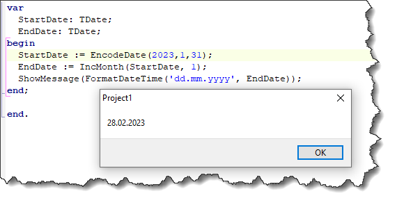

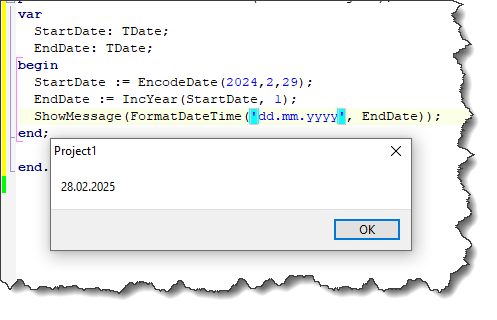

                      Delphi würde das so machen.
                      Aber die treiben da unter der Haube auch einigen Aufwand und ermitteln für jedes der Jahre, ob es sich um ein Schaltjahr handelt.
                      Bei den ganzen "Differenz"-Funktionen sagt die Doku aber auch "approximately".
