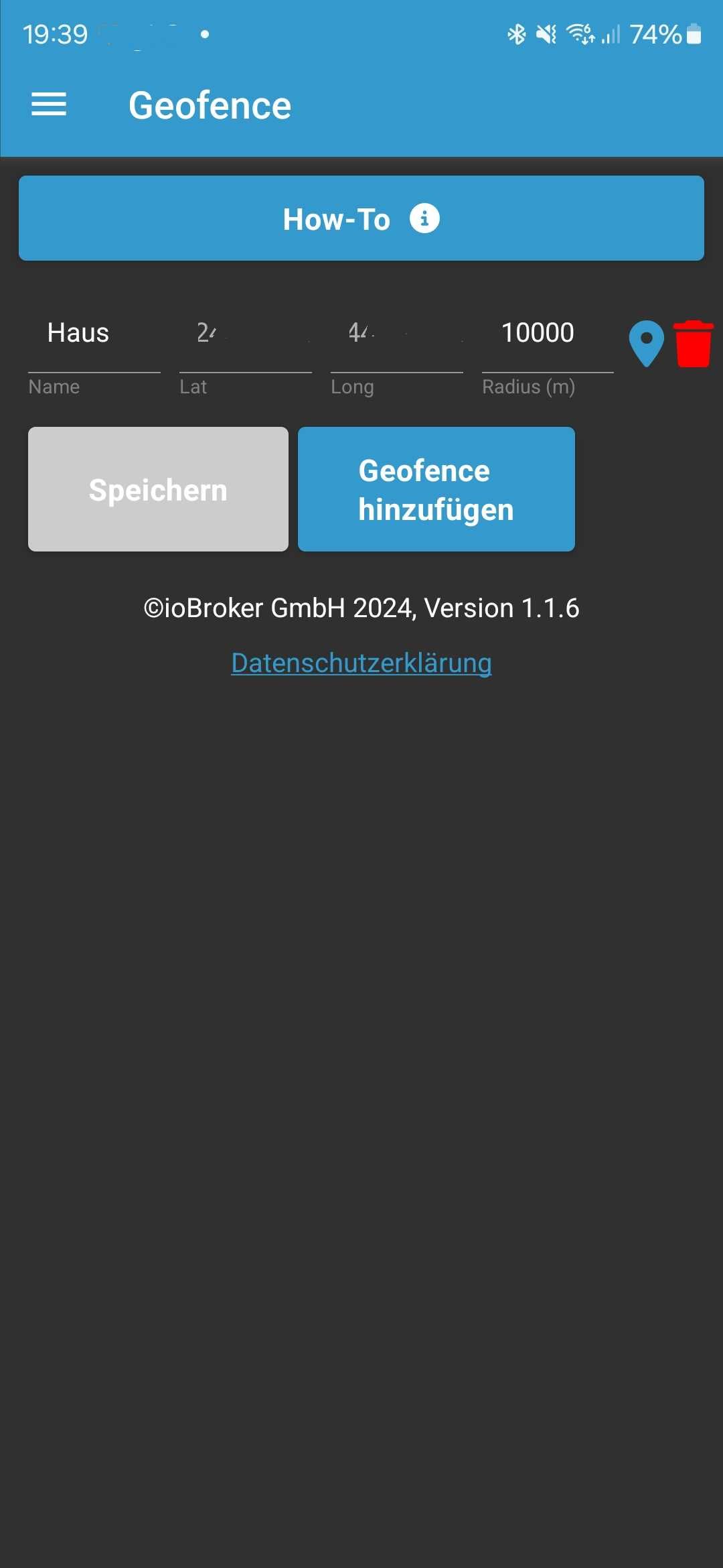

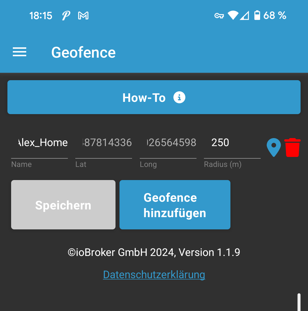

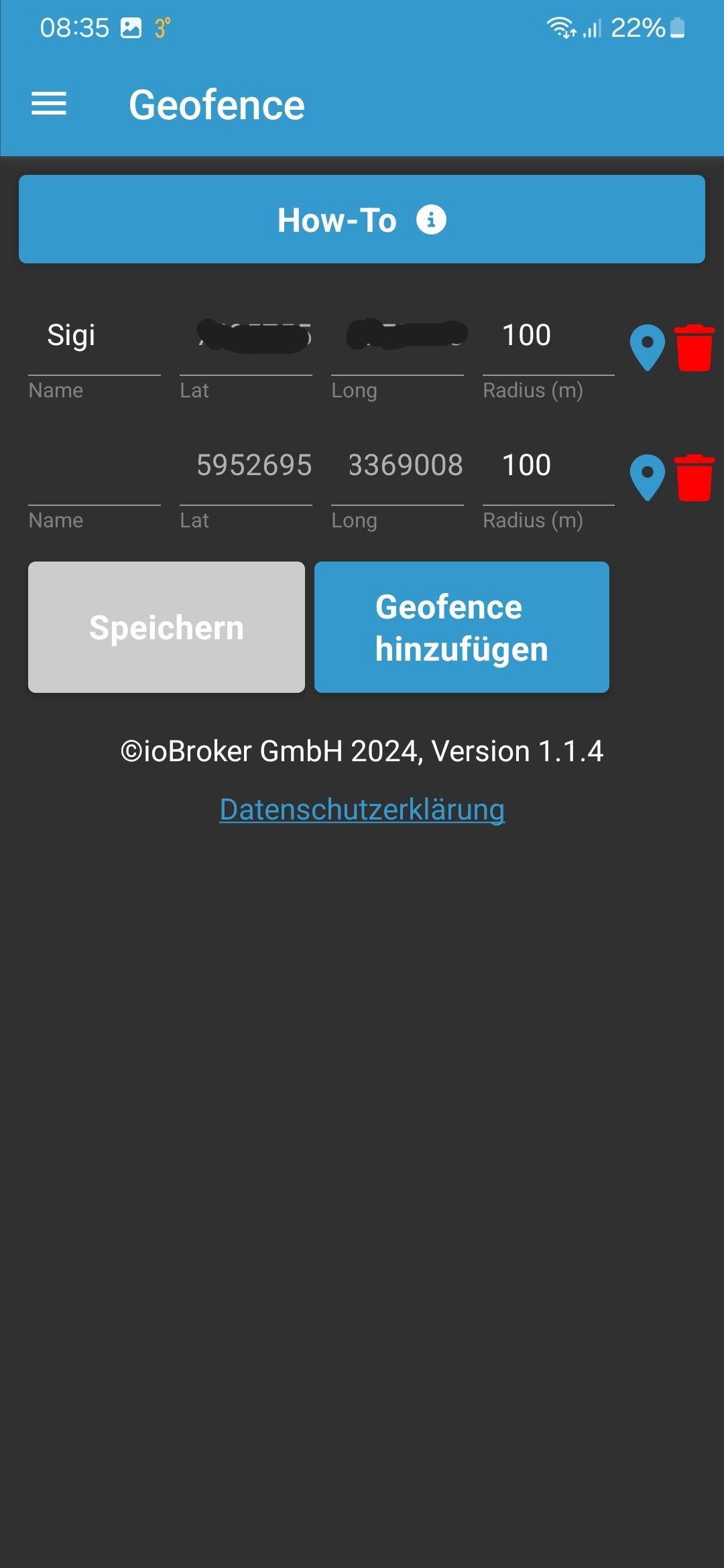

      Geofence funktioniert super bei mir.
      Wie kann ich denn aber Geofence auch für den Rest der Familie zum laufen bringen?

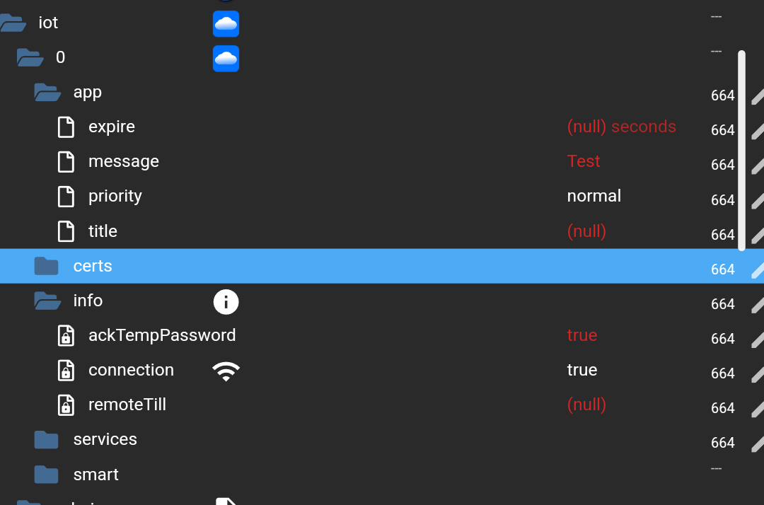

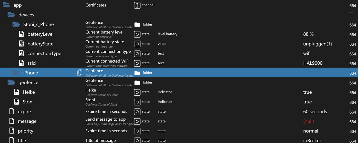

      Ich hab mal in der visu-app einen neuen Standort auf einem anderen iphone hinzugefügt, aber ich sehe unter iot... im iobroker keinen neuen Datenpunkt.
      Und:
      Göttlich wäre es, wenn man die Locations NICHT auf dem Gerät, sondern direkt in iobroker definieren könnte. Ansonsten muss ich immer bei allen Familienmitgliedern am Handy rumfummeln.

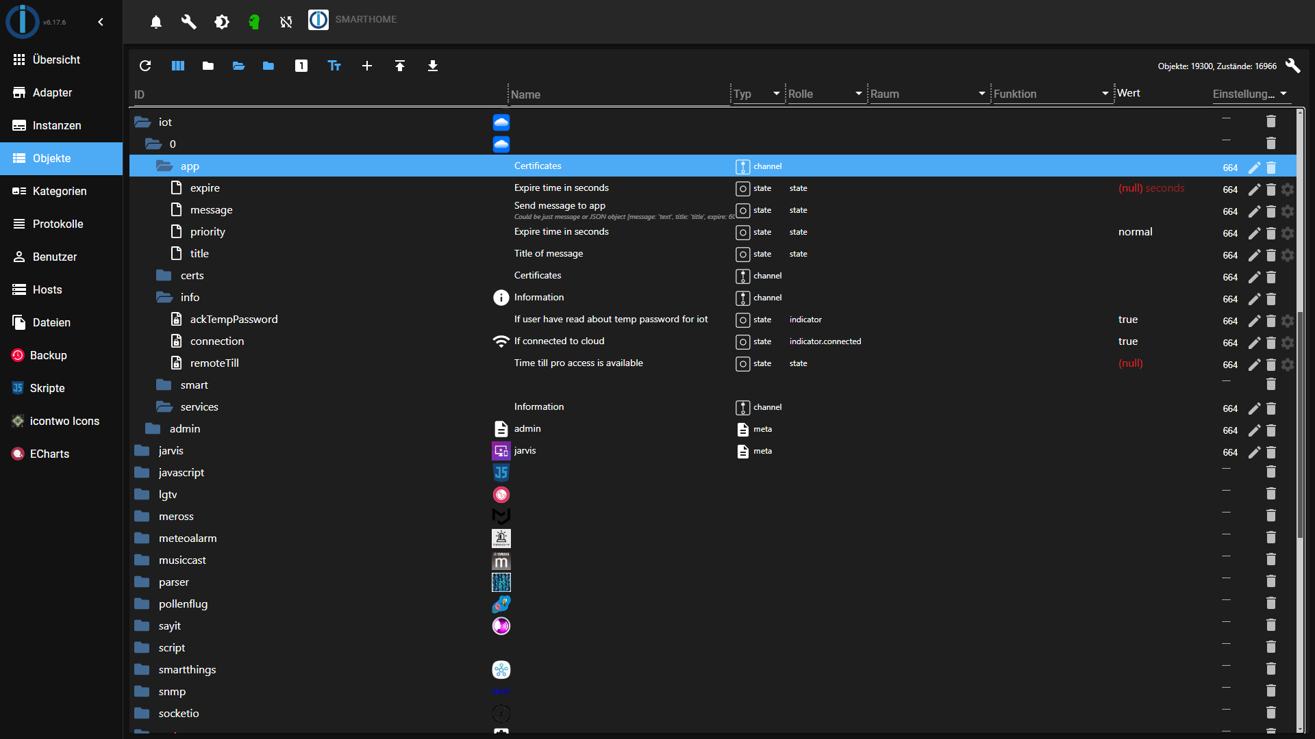

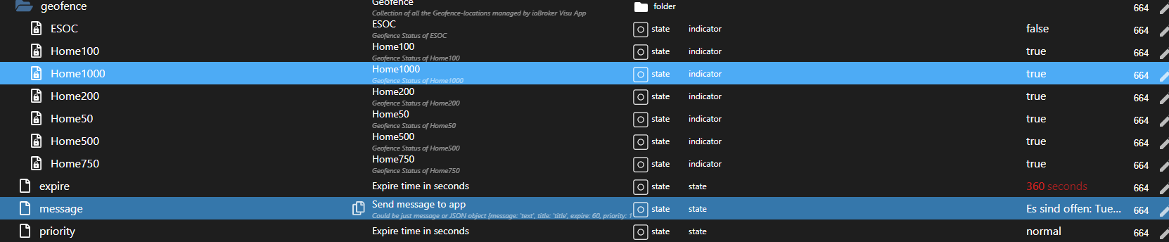

          Aber... wo kann man denn nun die "circles" definieren und anzeigen lassen, also Bereiche die beim betreten/verlassen dann auf true/false gehen?!
          In den Objekten sehe ich nur folgendes:

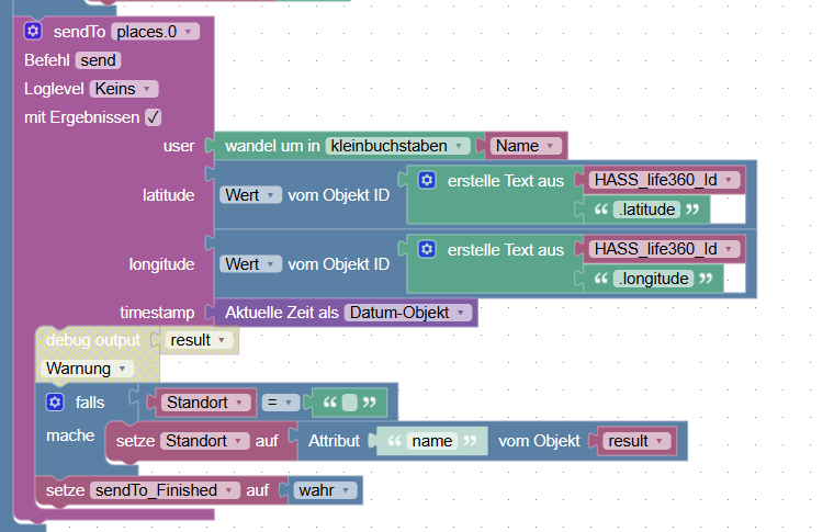

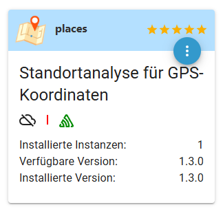

            Man kann den Places-Adapter nutzen:

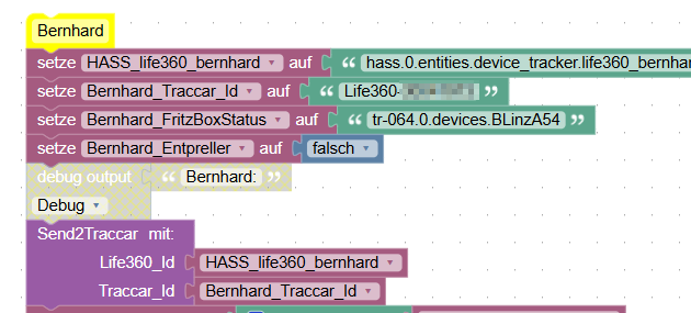

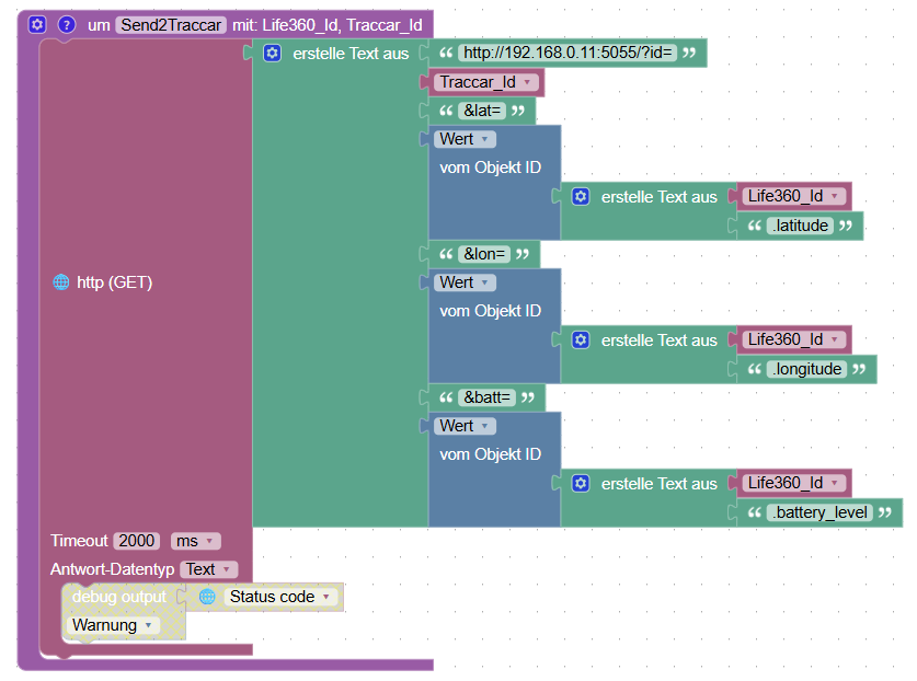

            In welchen du die Koordinaten für Orte festlegen kannst, dem Adapter sende ich per sendTo die Koordinaten wenn etwas neues hereinkommt:
            Und ich hatte mir wegen dem Verlust von Life360 zwischenzeitlich Traccar installiert und sende es per http-Request wenn sich die Koordinaten ändern:

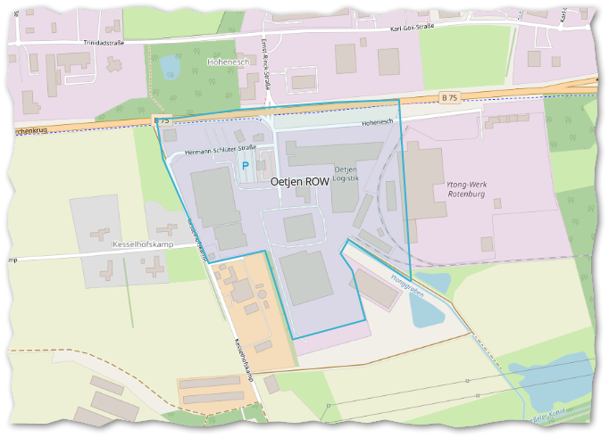

            In Traccar wiederum kann man komfortabel eigene Zonen anlegen die nicht rund sein müssen:

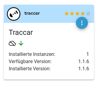

            Was man wiederum per traccar-Adapter abfragen kann:
            Bzw. der zeigt einem auch an wer an einem Ort ist:
            Traccar hätte auch seine eigene App (Kann bei falscher Einstellung recht Stromhungrig sein), dafür gibt es auch Festeinbauten für Auto und Lkw (deswegen ja der Name Traccar), ich sende aber auch die Infos von googlelocation, Life360 über HASS und vom VW-Adapter dahin, alles in einer Karte

              @roelli geofence auf anderem smartphone einen anderen namen geben dann kannst du sie unterscheiden in den iot states

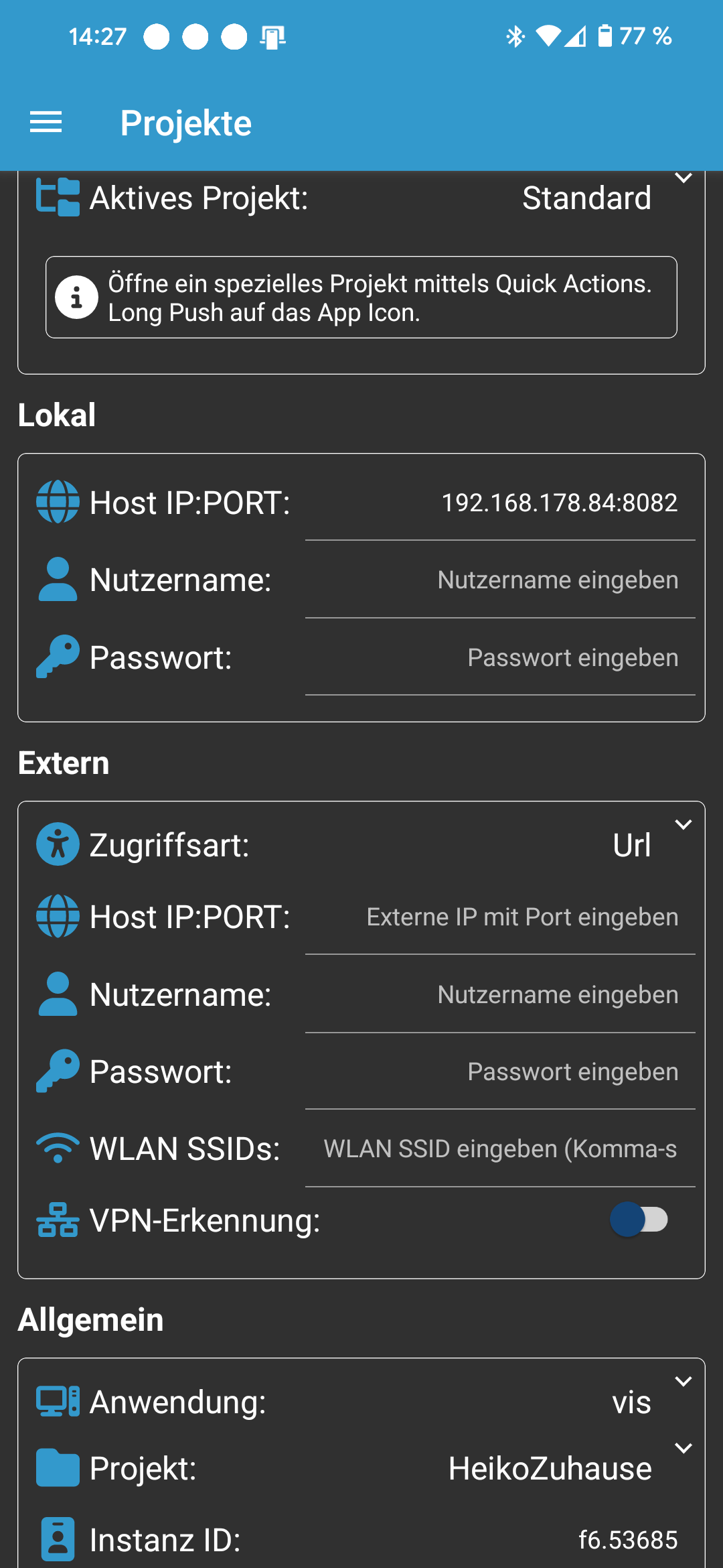

                    Nun habe ich bei einem anderen iphone meine gleichen Zugangsdaten vom Pro Cloud Account eingegeben.
                    Aber gefühlt funktioniert das vielleicht deswegen ja nicht, weil iobroker ja nicht weis das es ein anderes iphone ist und legt deswegen keine zusätzlichen Datenpunkte an?
                    Mein Ziel ist es, einfach die GPS Koordinaten über die Visu-App an den iot-Adapter zu senden. Und zwar von mehreren Geräten.

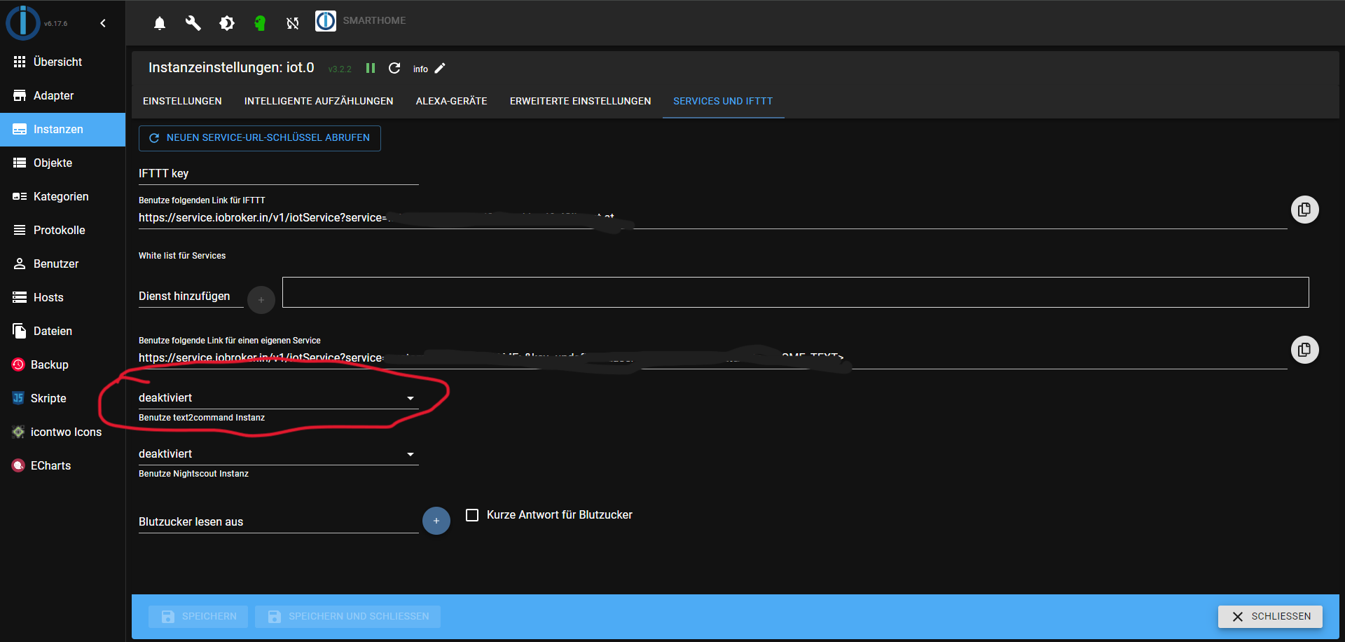

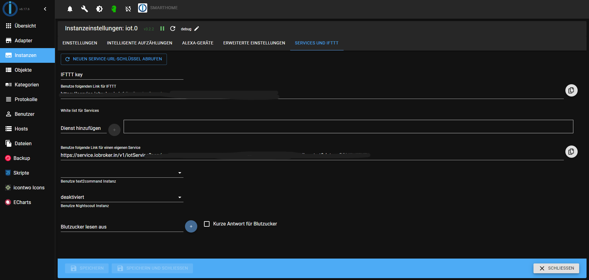

                    Muss ich einen neuen Pro Cloud Account anlegen? Oder irgendwas zusätzliches im iot adapter unter "services" eintragen?

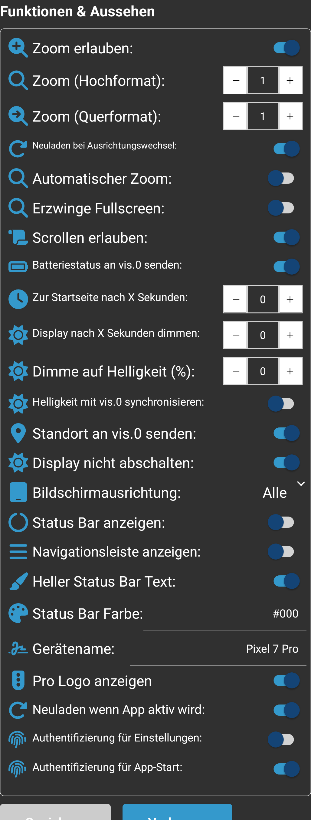

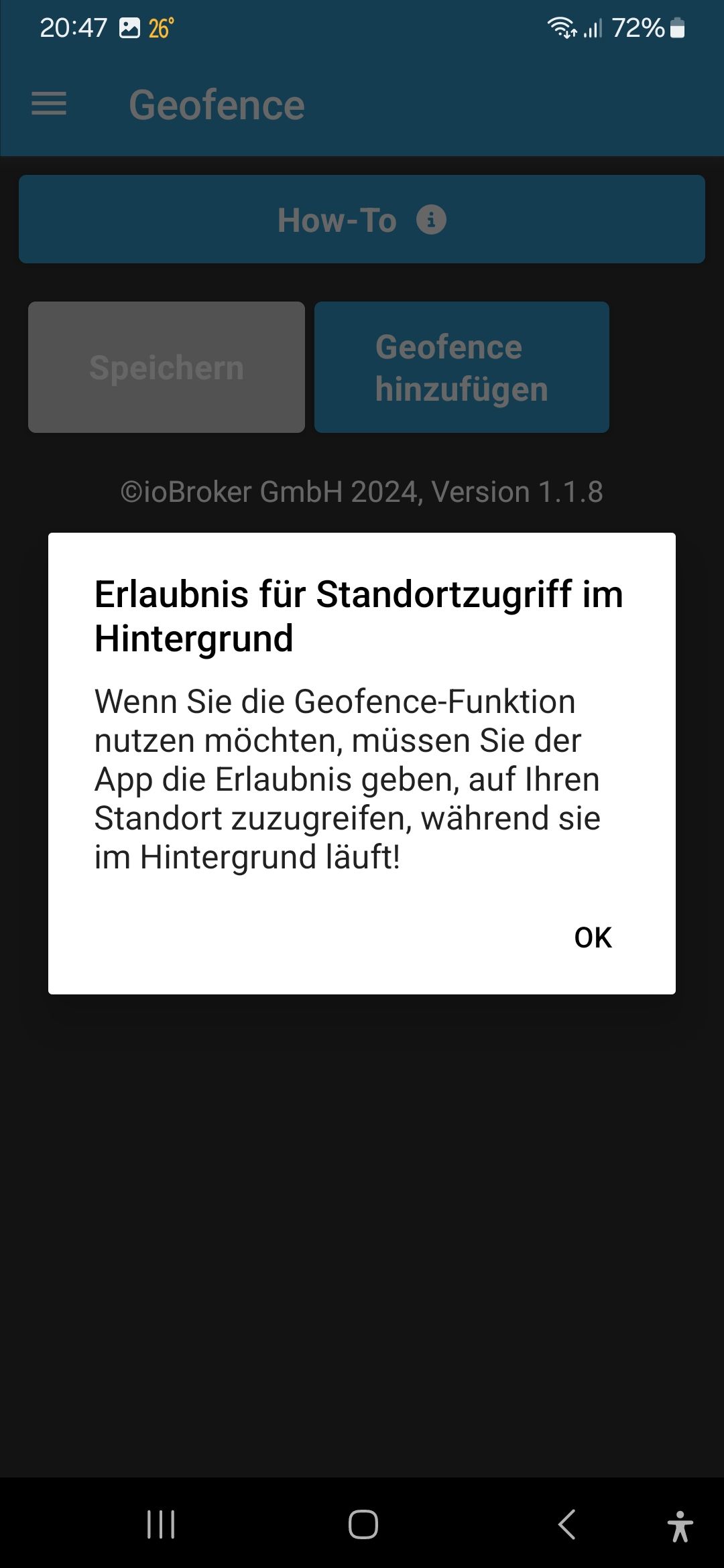

                      @roelli in den App Einstellungen kannst du den iPhones andere Namen geben (default ist iPhone, richtige Namen kann man seit X iOS Versionen leider nicht mehr auslesen), diese Namen werden für die States genutzt.
                        Roelli @foxriver76 last edited by
                        @foxriver76 sagte in Feature: Geofence/Anwesenheitserkennung - Visu App v1.1:
                        Perfekt! Funktioniert. Yipee!
                        Aber die GPS Daten in Echtzeit kann man NICHT in iobroker irgendwo sehen?
                        (d.h. von Haus aus kann iobroker und/oder die Visu-App keine ständig aktualisierenden GPS Daten an iobroker senden?)
