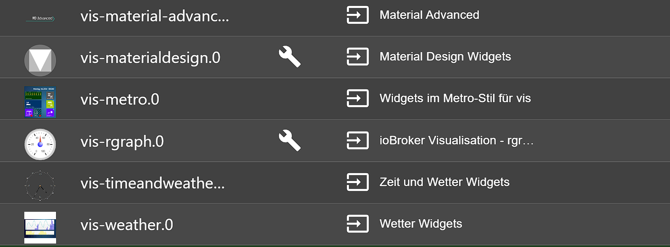

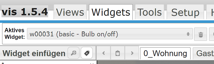

            Mich macht halt stutzig da ich die Instanz von Vis gelöscht habe und nur noch die Vis2 Instanz habe das wenn ich unter Instanzen auf die Einzelnen Widgets gehe er mir immer noch den Editor von Vis1 öffnet.
            Müssen die für Vis2 deinstalliert und neu installiert werden damit er dann in Vis2 wechselt beim aufrufen?

              Würde mal vermuten, dass du nur die INSTANZ von vis (1) gelöscht hast aber nicht den Adapter vis (1).
              Da viele Widgets für vis-2 anzupassen sind, kann es aber durchaus auch sein, dass es Widgets gibt die vis-2 zwar unterstützen aber vis (1) auch verlangen... Dann läßt sich vis (1) nicht löschen solange diese Widgets installiert bzw. nicht angepasst sind.
