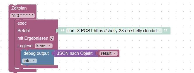

      Möchte nochmal das Thema "wie komme ich an die Shelly Daten eines anderen Standorts"
      2022 hat Heiko Schweder eine Lösung mit Blockly (siehe Link) dargestellt.
      Leider funktioniert das Script bei mir nicht.
      Fehlermeldung:
      "info javascript.0 (17156) script.js.ioBroker.FraSu: { isok: false, errors: { '404': 'Requested method was not found' } }"
      Was läuft hier schief? oder gibt es inzwischen eine andere Methode an die Daten zu kommen?
      (VPN kann hier nicht realisiert werden)
      Gruß Scotty

        @scotty-1 sagte in Shelly. Geräte aus der Cloud einlesen.:
        Ohne den ganzen HTTP-Request zu kennen wird niemand helfen können. Aber die Subdomain sieht schon falsch aus. Siehe https://shelly-api-docs.shelly.cloud/cloud-control-api/
          Scotty 1 @haus-automatisierung last edited by
          Moin moin.
          So wie es unter "Communication" beschrieben ist, habe ich es umgesetzt.
          curl -X POST https://<server_uri>/device/status -d "id=<device_id>&auth_key=<auth_key>"
          Unter "https://control.shelly.cloud/#/settings/user" "Cloud-Autorisierungs-Schlüssel"
          habe ich den Server und den auth_key übernommen.
          Am Shelly Gerät (Shelly Mini) unter Geräteinformation habe ich mir die 12 stellige ID geholt.
          Habe ich nochwas übersehen?
          Gruß Scotty
