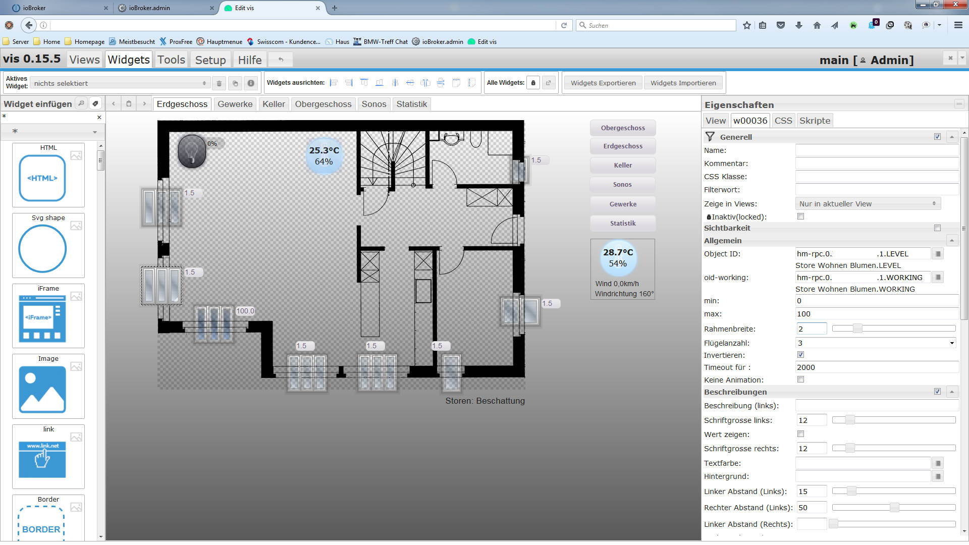

        Welche Datenpunkte fragst Du denn zur Visualisierung ab (Screenshot mit dem Objekt und dessen abgefragter Objekt-ID aus VIS bitte)?

            Welche Datenpunkte? Bitte Screenshot eines der VIS-Objekte mit der Objekt-ID.

              Welche Datenpunkte? Bitte Screenshot eines der VIS-Objekte mit der Objekt-ID. `
              Erstmals danke für die schnelle Hilfe

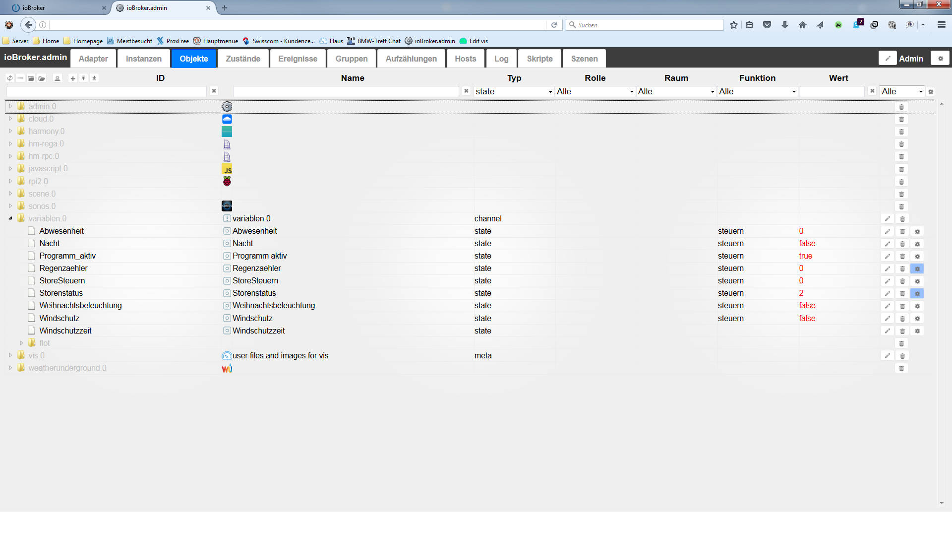

              Stelle sie mal als Screenshot hin, wie gesagt, im Reiter Objekte werden sie richtig angezeigt.
              Ich hoffe, das sind die Bilder die du wolltest
              • eric2905
                eric2905 last edited by
                ja, das sind die, die ich haben wollte 🙂

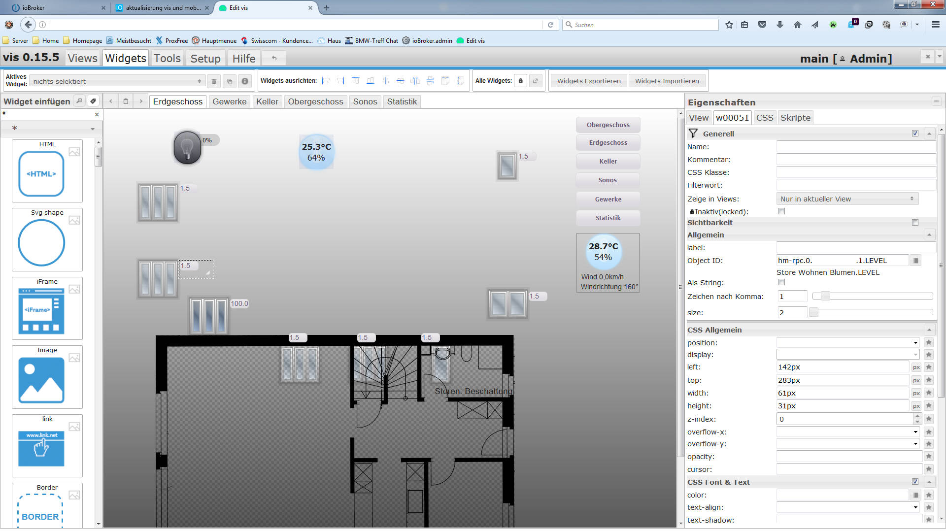

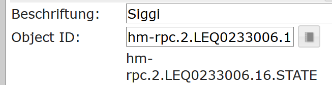

                Du fragst ja doch Werte direkt aus der CCU ab und zusätzlich noch Variablen aus ioBroker.
                Zweiter Screenshot :
                Wird der Status für "Store Wohnen Blumen.LEVEL" auch verzögert aktualisiert?
                Das ist eine direkte Abfrage des Levels aus der CCU.
                Dritter Screenshot :
                Wofür wird oid-working verwendet?

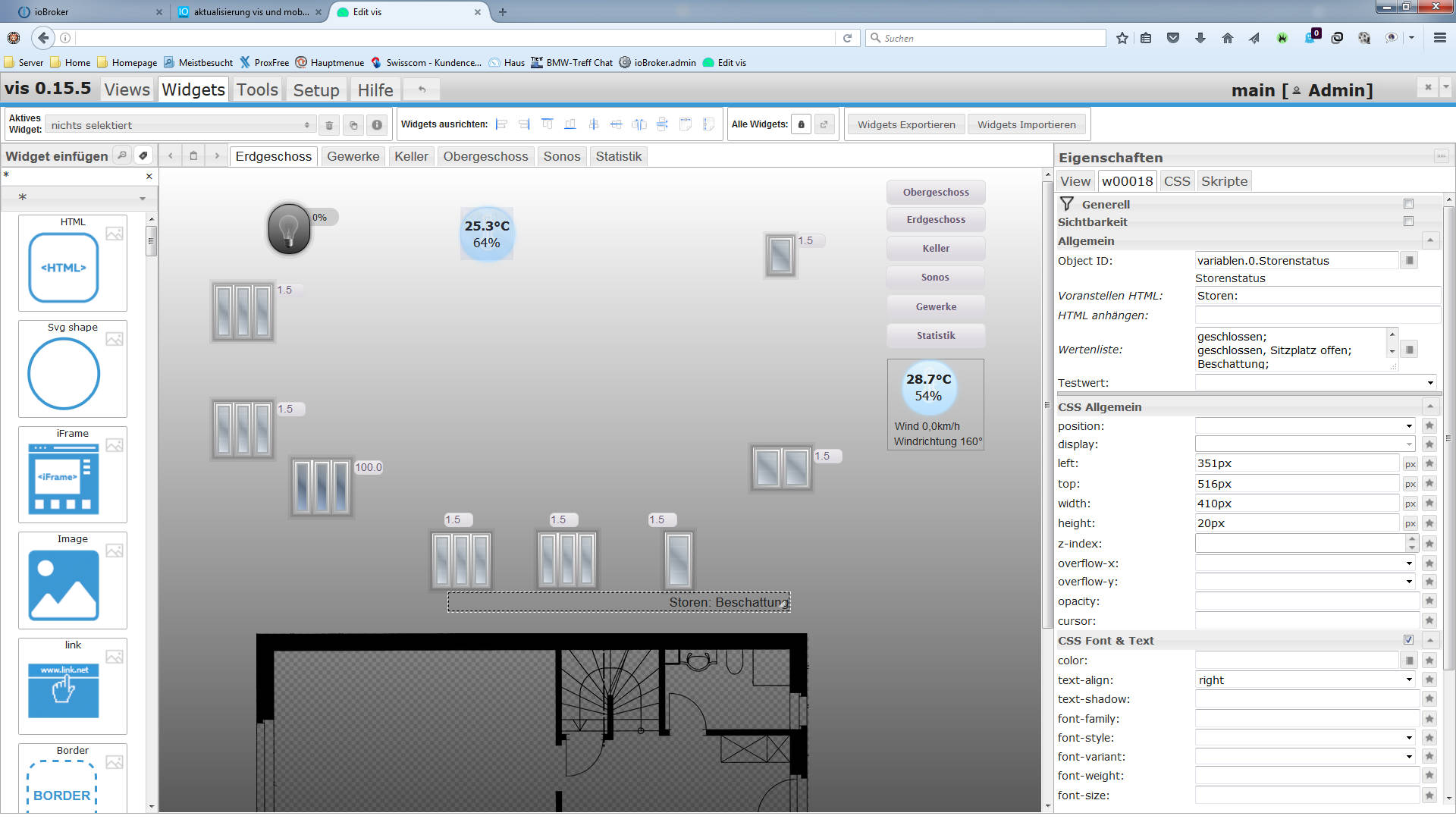

                Erster und vierter Screenshot:
                Wie und wo werden die Variablen definiert bzw. bewirtschaftet?
                Gruß,
                Eric

                  @eric2905:
                  Du fragst ja doch Werte direkt aus der CCU ab und zusätzlich noch Variablen aus ioBroker. `
                  Sind die [hm-rpc.0.IEQ.1.LEVEL] Direkt aus der ccu? Ich dachte die werden von iobroker-Objekte geholt, dort werden sie auch richtig angezeigt
                  @eric2905:
                  Wie und wo werden die Variablen definiert bzw. bewirtschaftet? `
                  Die Variablen werden alle durch Javascript auf dem iobroker bewirtschaftet, die CCU ist nur noch alleiniges Bindeglied zwischen den HM-Aktoren und iobroker
                    @dpt:
                    Sind die [hm-rpc.0.IEQ.1.LEVEL] Direkt aus der ccu? Ich dachte die werden von iobroker-Objekte geholt, dort werden sie auch richtig angezeigt `
                    es sind natürlich ioBroker-Objekte, die aber on demand vom hm-rpc von und zur CCU übertragen werden. Solange sich auf der CCU nichts ändert, passiert am Datenpunkt (DP) auch nichts und Du ließt quasi den zwischengespeicherten Wert aus. Sobald auf der CCU sind was am LEVEL ändert, wird der DP über den Adapter mit geändert.
                    Daher siehst Du auch den richtigen Status unter Objekte.
                    Die Frage, ob die Widgets, die Du direkt an die hm.rpc-DPs gekoppelt hast, auch verzögert dargestellt werden, ist noch unbeantwortet.
                    Die sollten eigentlich auch in der View sehr zeitnah (1-2 Sekunden) aktualisiert werden.

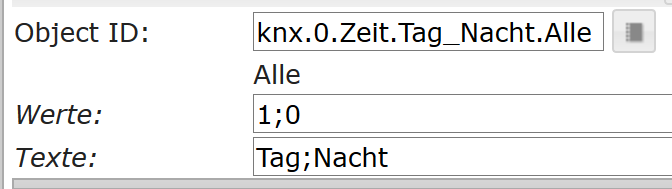

                        ich habe das gleiche Probleme.
                        Allerdings habe ich neben HM auch KNX im Einsatz. Das Phänomen betrifft HM, KNX und ioBroker-Variablen. 😞
                        Gut, die Variablen werden durch Statusänderungen gesetzt. Die Statusänderung kommt durch einen Klick auf einen vis-Button.

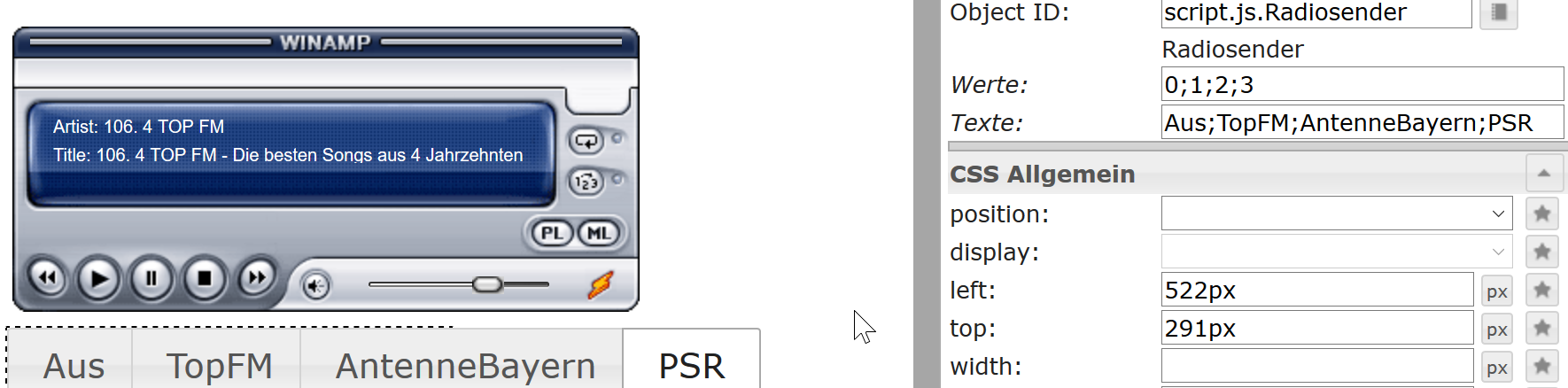

                        on({id: 'script.js.Radiosender', change: "ne"}, function (obj) {
                          var value = obj.state.val;
                          if (getState("script.js.Radiosender").val == 1) {
                            try {
                              require("request")('http://192.168.2.23:9000/?p0=playlist&p1=play&p2=TopFM&player=FC:A8:9A:B2:AF:C2').on("error", function () {console.error(e);});
                            } catch (e) { console.error(e); }
                            console.log("request: " + 'http://192.168.2.23:9000/?p0=playlist&p1=play&p2=TopFM&player=FC:A8:9A:B2:AF:C2');
                          } else if (getState("script.js.Radiosender").val == 0) {
                            try {
                              require("request")('http://192.168.2.23:9000/?p0=stop&player=FC:A8:9A:B2:AF:C2').on("error", function () {console.error(e);});
                            console.log("request: " + 'http://192.168.2.23:9000/?p0=stop&player=FC:A8:9A:B2:AF:C2');
                          } else if (getState("script.js.Radiosender").val == 2) {
                            try {
                              require("request")('http://192.168.2.23:9000/?p0=playlist&p1=play&p2=AntenneBayern&player=FC:A8:9A:B2:AF:C2').on("error", function () {console.error(e);});
                            console.log("request: " + 'http://192.168.2.23:9000/?p0=playlist&p1=play&p2=AntenneBayern&player=FC:A8:9A:B2:AF:C2');
                          } else if (getState("script.js.Radiosender").val == 3) {
                            try {
                              require("request")('http://192.168.2.23:9000/?p0=playlist&p1=play&p2=PSR&player=FC:A8:9A:B2:AF:C2').on("error", function () {console.error(e);});
                            console.log("request: " + 'http://192.168.2.23:9000/?p0=playlist&p1=play&p2=PSR&player=FC:A8:9A:B2:AF:C2');
                          } else if (getState("script.js.Radiosender").val == 901) {
                            try {
                              require("request")('http://192.168.2.23:9000/?p0=playlist&p1=play&p2=Fenster_kleines_Klo&player=FC:A8:9A:B2:AF:C2').on("error", function () {console.error(e);});
                          } else if (getState("script.js.Radiosender").val == 902) {
                            try {
                              require("request")('http://192.168.2.23:9000/?p0=playlist&p1=play&p2=Garderobe&player=FC:A8:9A:B2:AF:C2').on("error", function () {console.error(e);});
                        Wenn ich hier den "Sender" per REST ändere, wird vis nicht aktualisiert. 😞
                        Bei KNX steht auch mal "Bestätigt: false". Woher kommt das ? Ein anderer Wert für den des gleichen Aktors wird aber mit "Bestätigt: true" angezeigt. Wenn ich den KNX-Wert über die ETS setze, dann geht's. Nach einer Weile wird aber wieder aus "Bestätigt: true", "Bestätigt:false". 😞
                        Im Admin-Panel sind die Werte korrekt. Allerdings will ich mich ja auf die vis-Anzeige verlassen können.
                        Wie kann man den direkt auf die ioBroker-Zustände zugreifen?

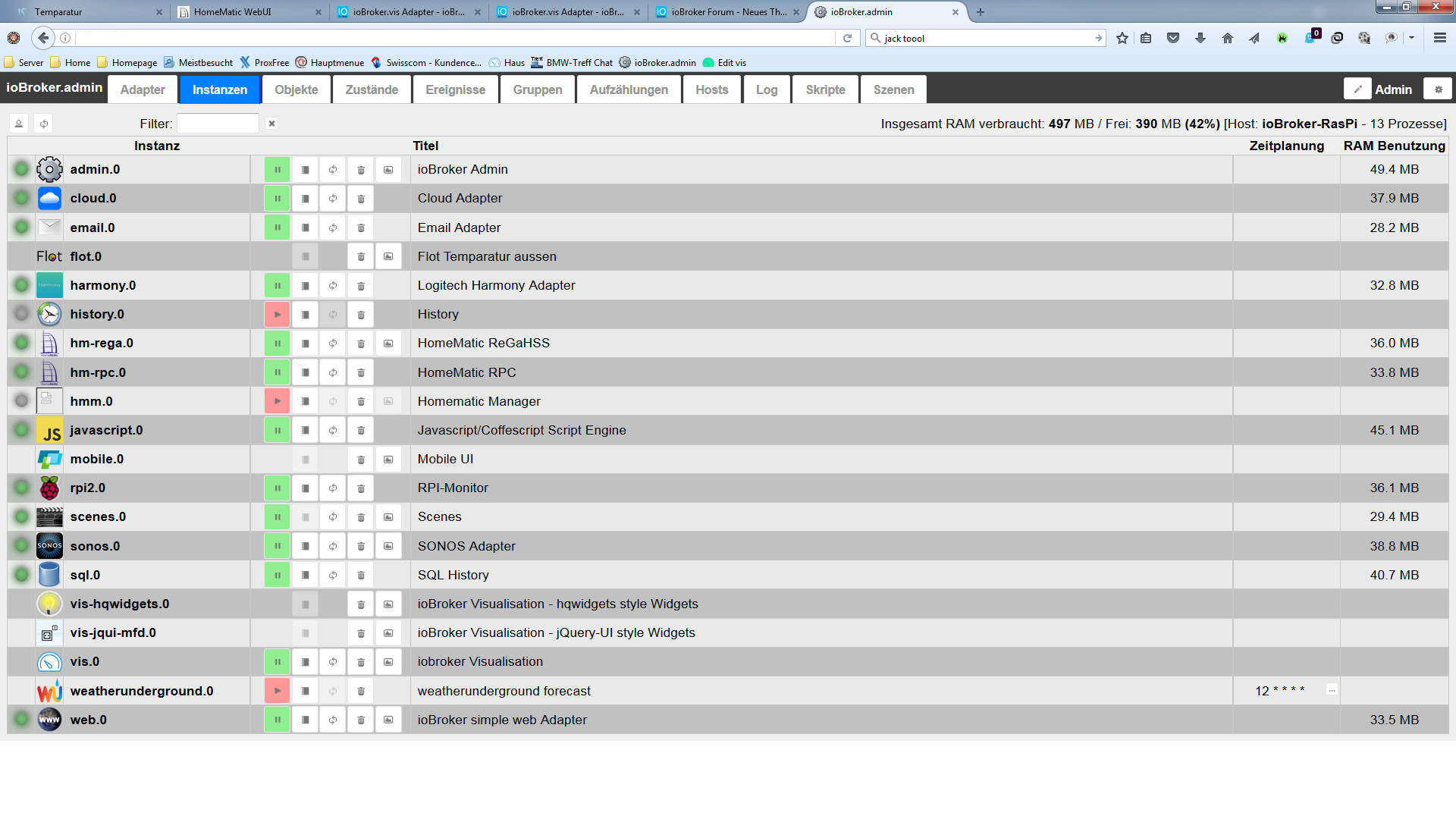

                                        ja, mach mal bitte.
                                        js-Controller
                                        admin
                                        VIS
                                        web
                                        Noch eine Frage, die mir gerade einfällt:
                                        Hast Du die Datenhaltung ggf. auf redis umgestellt?
                                        Gruß,
                                        Eric
