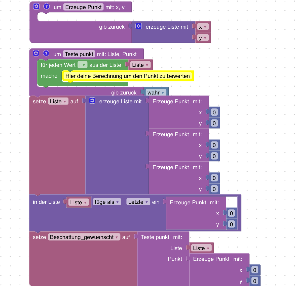

        Du hast den Baustein für eine Funktion mit rückgabewert. Da gibt es ein Zahnrad um einen Parameter unüberlegten - das ist Teil 1
        Teil 2 ist das du die einzelnen Punkte in eine Liste einträgst und dann die Liste übergibst. Ab neueren Versionen kannst du sogar eine Liste von Punkt-Objekten erzeugen. Wenn das nicht geht, dann eine Liste von Listen, in denen an der 1. Stelle der X-Wert und an der 2. Stelle der y wert eingetragen ist.
        A.
        Z.bsp. So :
        Was du natürlich machen musst ist durch entsprechende Aufrufe das Einlesen der datenpunkte unter username in die Liste zu erzeugen.

          @asgothian Super - das hab ich verstanden. Ich war irgendwie irrtümlich davon ausgegangen, dass die Unterfunktion die Variablen der aufrufenden Methode nicht kennt und daher diese mit übergeben werden müssen, aber dem ist hier ja nicht so. Danke für die ausführliche Erläuterung!
