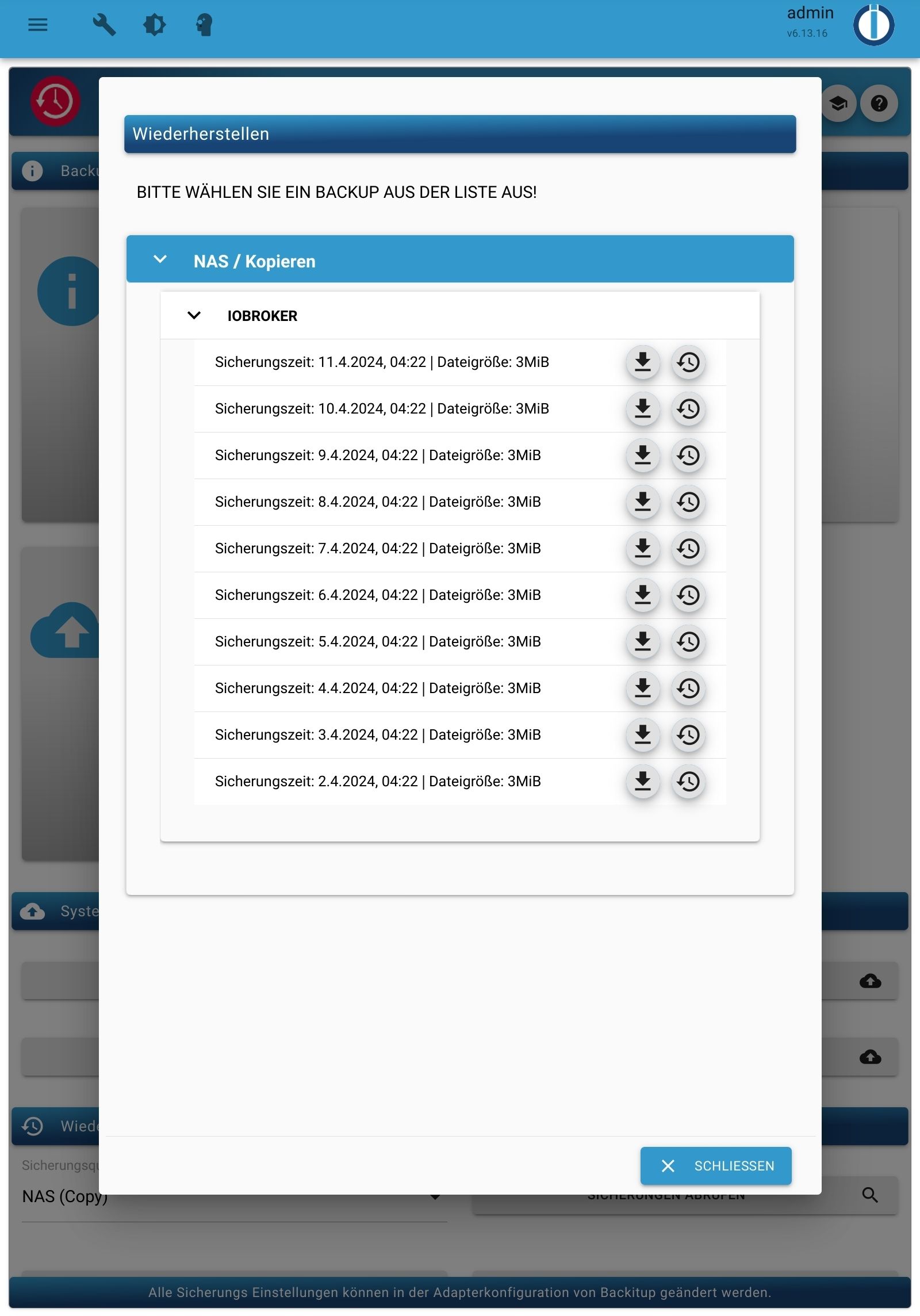

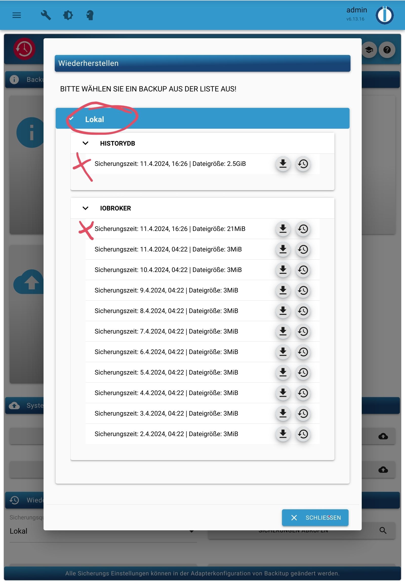

                      @thomas-braun sagte in Meldungen beim/nach Upgrade:
                      zeigt doch ein gemountetes, externes Medium.
                      richtig!
                      aber wenn ich im backitup Reiter trotz aktivierter copy/nas option ein Backup hochlade landet es nur in /opt/iobroker/backups. nicht im mount
                      und wenn ich via filezilla auf /media/usbplatte/backups als user pi schieben will, bekomme ich einen permission error obwohl pi in der Gruppe iobroker ist.
                      die Rechte liegen nur auf 755, was wohl nicht das Screiben durch Gruppenmitglueder zulässt.
                        -rw-r--r-- 1 iobroker iobroker
                        Der User iobroker darf lesen und schreiben, die Gruppe ioboroker und der Rest darf nur lesen. Damit darf der user pi da nix schreiben.
                        Mit welchen Optionen mountest du denn?
