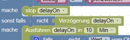

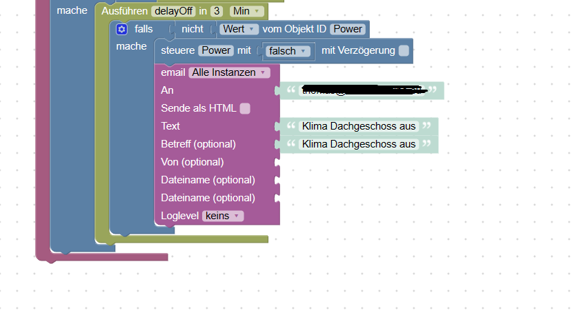

      ich habe noch eine kleine Verbesserung in meine Blockly, wo ihr mir auch schon sehr bei geholfen habt.
      Zur Situation:

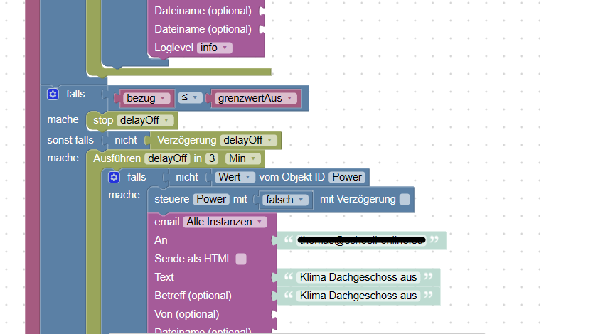

      in meinem Blockly, wird mir meine Klimaanlage, wenn der Strombezug 10 Minuten kleiner -150Watt ist eingeschaltet und bei größer 200W, 3 Minuten lang auch wieder ausgeschaltet. Ich möchte gerne die 2 Zeiten als Restlaufzeit in 2 Datenpunkte schreiben, damit ich sie von da aus in meiner VIS anzeigen lassen kann, wie lange es z.B. dauert bis die Klima eingeschaltet wird und bis die Klima wieder ausgeht. Ein Wunsch vielleicht noch, das ich ein ein/aus Datenpunkt bekomme, woran ich sehen kann, das die Zeit jetzt aktiv ist halt nicht, das wäre natürlich noch ein I-Tüpfelchen 🙂
      Hier ist das Blockly, was soweit läuft.
      VG
      Thomas

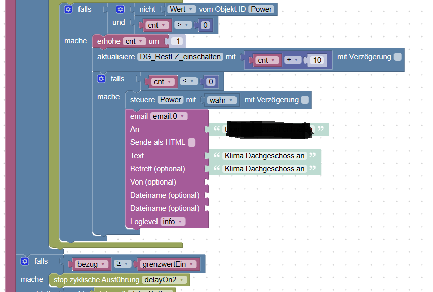

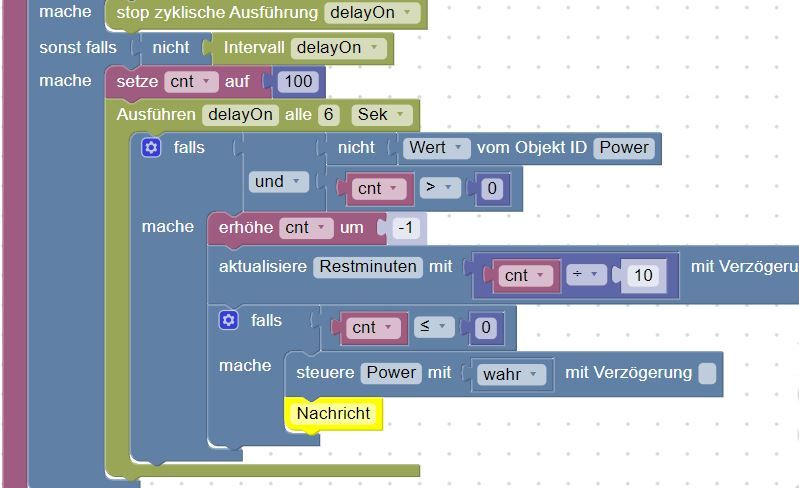

        Nimm Intervalle. Beispiel für Einschalten und Aktualisierung der Restzeit alle 6 s:

            paul53 @perladd last edited by paul53
            @perladd sagte: an welcher Stelle genau, muss ich es einbinden?
            Du musst die Timeouts durch Intervalle ersetzen und um die Behandlung von cnt und der Restminutenanzeige ergänzen.
                @perladd sagte: welche Timeouts, ich habe keine gefunden
                Das sind Timeout-Blöcke (grün), die durch Intervall-Blöcke ersetzt werden müssen:

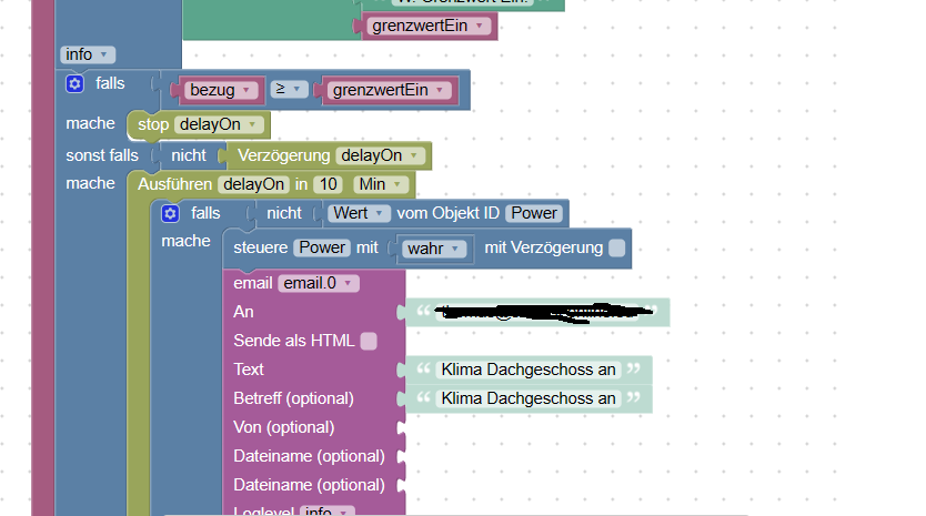

                  perladd @paul53 last edited by
                  ich hoffe ich hab es jetzt richtig umgesetzt, werde es hoffentlich heute ordentlich testen können und bei evtl. Komplikationen werde ich mich diesbezüglich noch mal melden.

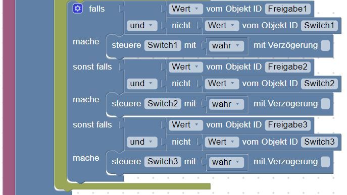

                  Da ich 3 Klimageräte je noch Stromüberschuss nach der Reihe einschalte, hätte ich gerne da noch eine sogenannte Automatik drin. Sprich, wenn ich im VIS den Schalter für die jeweilige Klimaanlage nicht auf On habe, dann sollte die Klimaanlage bei dem Stromüberschuss nicht mit berücksichtigt werden.
                  VG
                  Thomas
                    @perladd sagte: 3 Klimageräte je noch Stromüberschuss nach der Reihe einschalte, hätte ich gerne da noch eine sogenannte Automatik drin. Sprich, wenn ich im VIS den Schalter für die jeweilige Klimaanlage nicht auf On habe, dann sollte die Klimaanlage bei dem Stromüberschuss nicht mit berücksichtigt werden.
                    Dann muss beim Einschalten zusätzlich die Freigabe (Vis) des Gerätes ausgewertet werden.

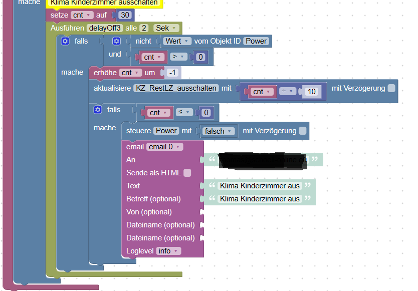

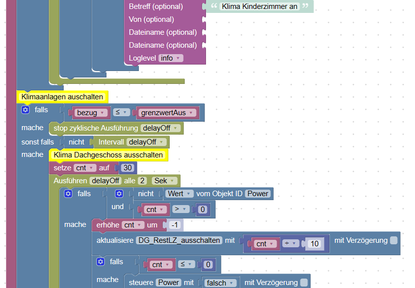

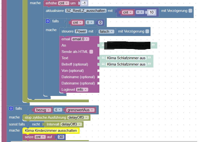

                      zuerst noch einmal vielen Dank für deine Hilfe und Unterstützung.

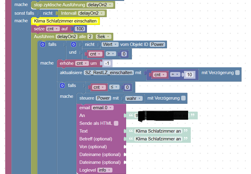

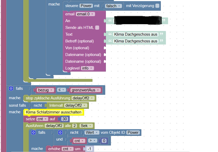

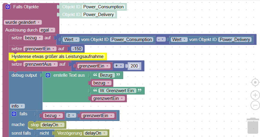

                      Folgende Probleme sind seit der Umstellung auf Intervall aufgetreten.
                      1. Die Klimaanlagen gehen alle gleichzeitig an, sobald der Überschuss von -150Watt und 10 Minuten lang auch so bleibt.
                      2. Das gleiche beim überschreiten der 200Watt, dann gehen auch alle Klimaanlagen gleichzeitig aus.
                      3. Das war vorher noch anders, da ging bei -150Watt und 10Minuten, erst die Klima Dachgeschoss an, dann musste wieder 10Minuten lang die -150Watt erreicht werden, dann ging die Klima Schlafzimmer an und das gleiche mit der Klima Kinderzimmer.
                      4. Rückwerts ging es so, beim überschreiten der 200Watt 3 Minuten lang, ging erst die Klima Kinderzimmer aus, dann Schlafzimmer und zum Schluss im Dachgeschoss, auch da immer 200Watt und 3Minuten überschreiten, zwischen dem ausschalten.
                      5. bei dem jetzigen Blockly mit der Restzeitanzeige, ist mir aufgefallen, sobald eine Klima, warum auch immer, als erstes die Restlaufzeit z.B. beim einschalten erreicht, bleiben die anderen Zeiten dann stehen, auch da genau das gleiche beim ausschalten.
                      Ich denke da ist generell noch etwas der Wurm drin mit den Zeiten. Vielleicht kann man die Zeit auch nur anzeigen lassen, wenn die auch wirklich angesprochen wurde. Ansonsten vielleicht "n. aktiv" anzeigen. Sprich z.B. die Klima Dachgeschoss wurde angestoßen und es wird eine Restlaufzeit von 7,4Minuten angezeigt, das dann bei der Ausschaltzeit "n. aktiv" steht.
                      Wenn es helfen sollte, könnte ich das Blockly / Code natürlich auch zusenden, das ist mit Sicherheit einfacher
                      Hier trotzdem schon einmal die Bilder
                      VG
                      Thomas

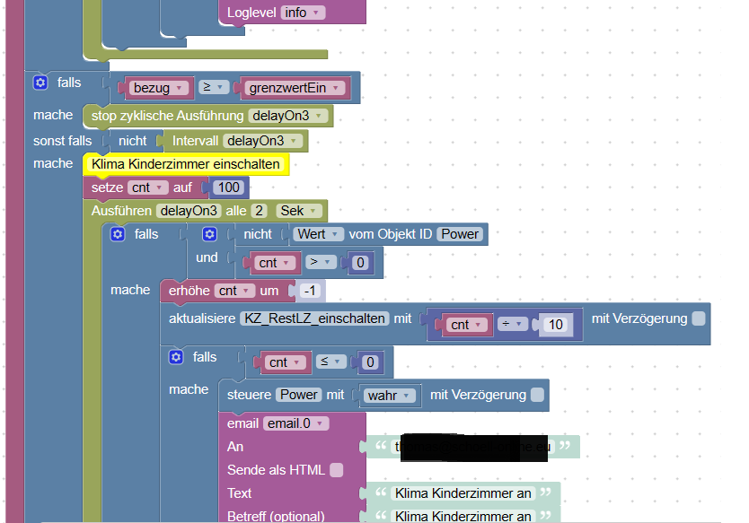

                        @perladd sagte: Die Klimaanlagen gehen alle gleichzeitig an
                        Mit 3 Intervallen anstelle von einem Intervall zum Einschalten kann es nicht funktionieren. Das betrifft ebenfalls das Ausschalten.
                        Ist es tatsächlich nötig, die Restzeiten getrennt anzuzeigen? Das macht es kompliziert.
                        Bei einem Intervall von 2 s werden keine Minuten angezeigt!

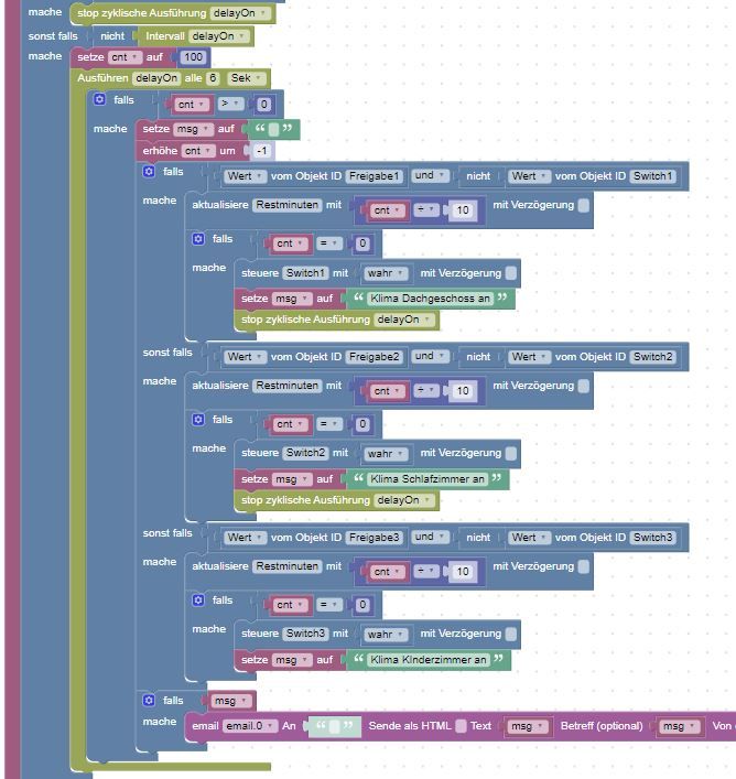

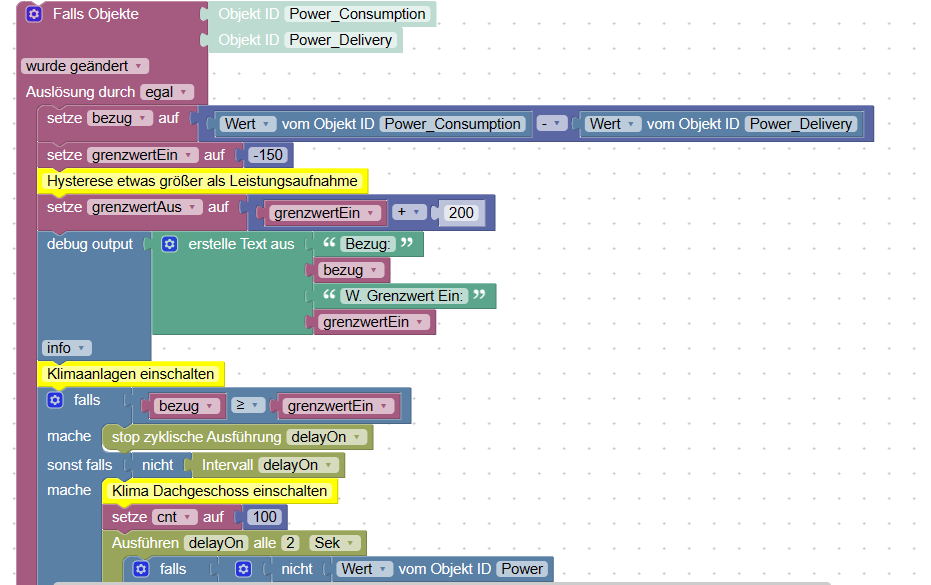

                          würde die Zeit denn immer wieder neu aktualisiert, bis die nächste Klimaanlage an- oder ausgeht? Dann würde auch jeweils eine Zeit für ein- und aschalten reichen.
                          Ich hab die Intervallzeit von 6 Sek. auf 2. Sek gestellt zum testen, wegen der Anzeige. Hab ich vergessen wieder zurück zunehmen
                            @perladd sagte: würde die Zeit denn immer wieder neu aktualisiert, bis die nächste Klimaanlage an- oder ausgeht?
                            Ja, mit dem unteren Blockly. Es hat allerdings nur eine Restzeitanzeige für das Einschalten.
                              okay, dann werde ich das nochmal testen 🙂

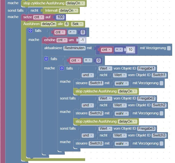

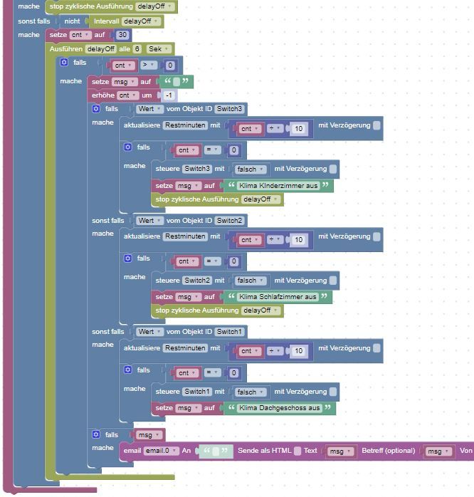

                                @perladd
                                Erweitert um die Nachricht und mit getrennten Restminuten Ein:
                                Analog Ausschalten mit getrennten Restminuten Aus:
