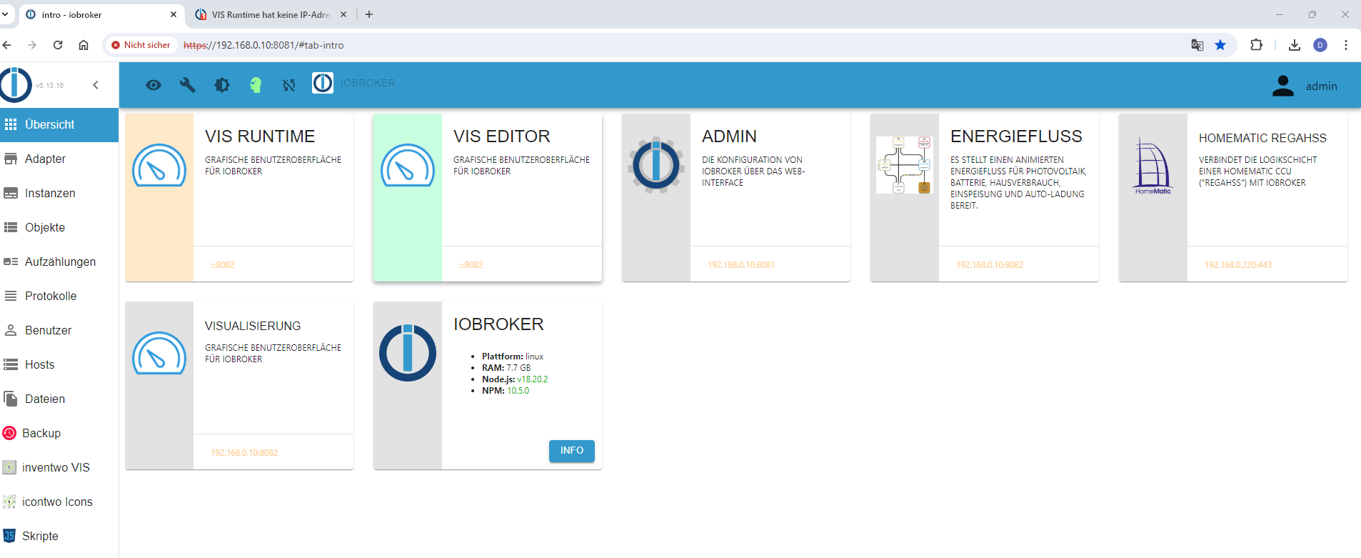

      grazer2500 last edited by
      Mir ist gerade aufgefallen, das bei der "VIS Runtime" und beim "VIS Editor" keine IP Angezeigt wird. Und wenn ich dann darauf klicke bekomme folgende Meldung:
      about:blank#blocked

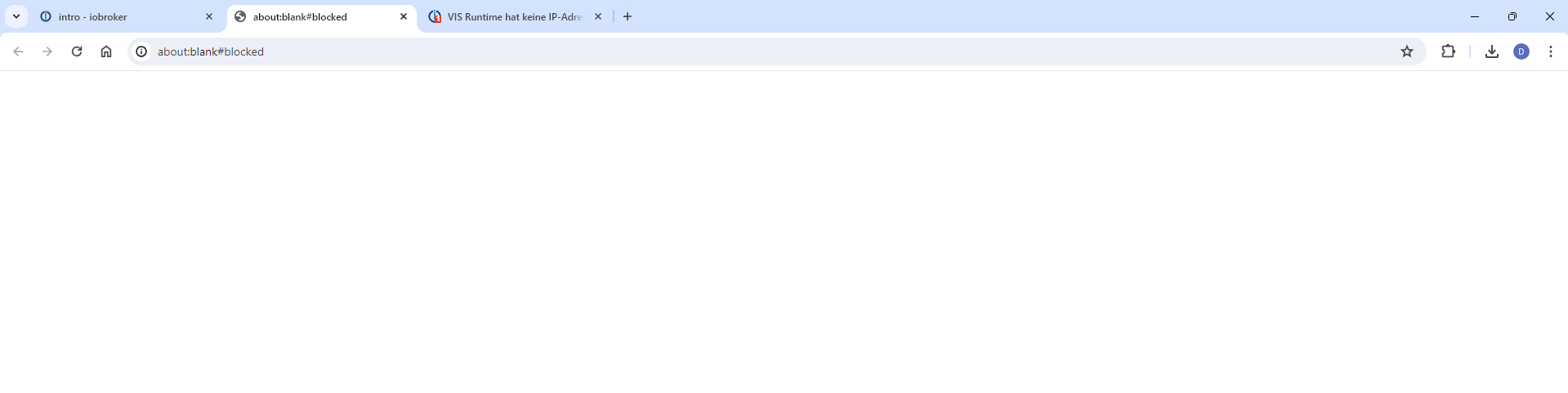

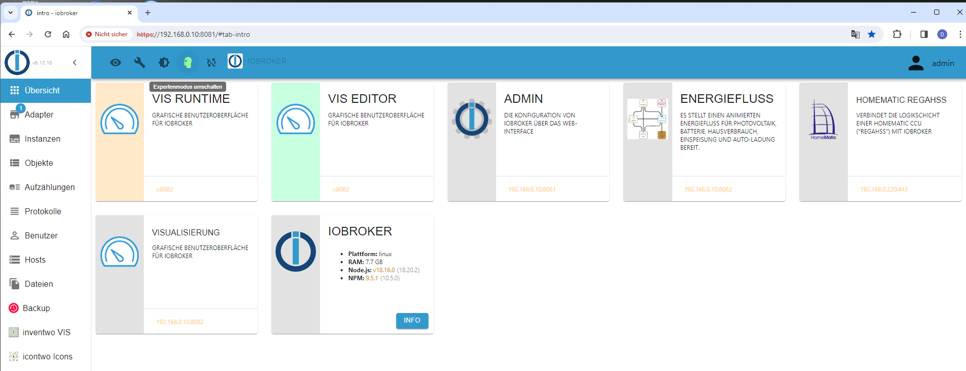

          Das Problem besteht aber weiter hin.

              @homoran Wenn ich über die Adminoberfläche(https://xxx.xxx.x.10:8081/#tab-intro) auf den VIS Editor oder die Runtime starten möchte bekommen ich den oben angeführten Fehler. Jedoch wenn ich mich mit http://xxx.xxx.x.10:8082/ anwähle komme ich von dort ohne Probleme in den VIS Editor und in die Runtime.
