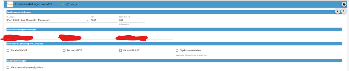

                    Hier mal meine Settings :
                    Bei den Erstellung der Zustände bin ich grade am Probieren die waren vorher alle an.
