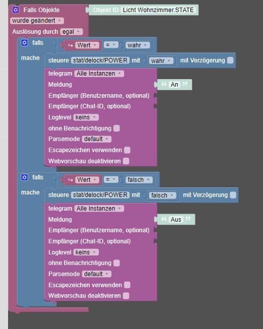

      ich möchte meine Delock Wlan-Steckdose mit Tasmota 7.2.0 über MQTT schalten.
      Die Zustandsänderung (On/Off) wird in der Objektübersicht angezeigt und geändert.
      Ich bekomme eine Telegrammnachricht über die Zustandsänderung, jedoch wird die Steckdose nicht geschaltet. Es kommt eine Fehlermeldung.
      Kann mir da einer helfen?

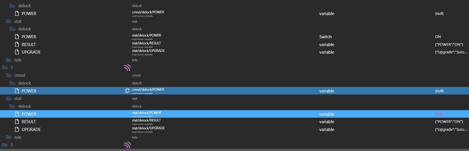

      • DJMarc75
        DJMarc75 @shigi76 last edited by
        @shigi76
        Was sind die Objektdaten vom zu steuernden Datenpunkt ?

          oFbEQnpoLKKl6mbY5e13 @shigi76 last edited by oFbEQnpoLKKl6mbY5e13
          @shigi76
          Es wird nicht über "stat", sondern "cmnd" geschaltet.
          Edit:

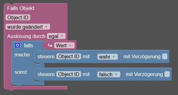

          Kleiner Hinweis zur Optimierung deines Blocklys. Du benötigst keine zwei Falls-Bausteine, wenn es sich um einen booleschen Trigger-Datenpunkt handelt. Der kann ja nur Wahr oder Falsch sein. Außerdem kannst du den =-Baustein weglassen.
            paul53 @oFbEQnpoLKKl6mbY5e13 last edited by
            @ofbeqnpolkkl6mby5e13 sagte: Optimierung deines Blocklys.

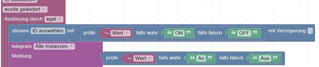

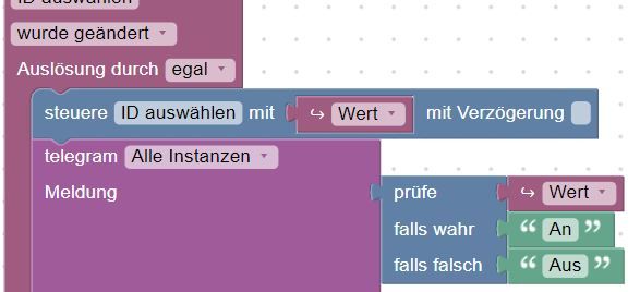

                        paul53 @BananaJoe last edited by
                        @bananajoe sagte: Tasmota Steckdose erwartet ON oder OFF zum schalten
                        Also so?

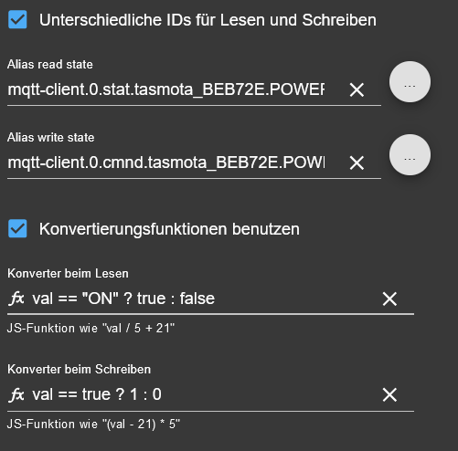

                          oFbEQnpoLKKl6mbY5e13 @paul53 last edited by oFbEQnpoLKKl6mbY5e13
                          Besser wäre es m. E., zuvor einen Alias mit Konvertierungsfunktion zu erstellen und über einen Client zu schalten:
                            paul53 @oFbEQnpoLKKl6mbY5e13 last edited by paul53
                            @ofbeqnpolkkl6mby5e13 sagte: Besser wäre es m. E., zuvor einen Alias mit Konvertierungsfunktion zu erstellen
                            Ja, aber Konvertierung lesen erfolgt automatisch. Schreiben:
                            val ? 'ON' : 'OFF'
                            • O
                              Sehe ich in meinem Screenshot nicht.
