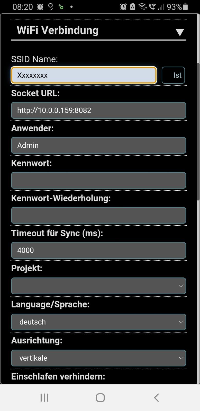

      Hallo zusammen
      ich habe soeben erausgefunden das es eine vis app gibt. Wenn ich alle einstellungen eintrage und auf okay oder resync gehe, bleibt immer wieder das project feld leer. ich erhalte keine projecte zur auswahl. weiß jemand was der fehler sein könnte?
      danke
      sigi234 O 2 Replies Last reply Reply Quote 0
      • sigi234
        sigi234 Forum Testing Most Active @jumbo125 last edited by
        @jumbo125
        Zeig mal die Einstellungen
          jumbo125 @sigi234 last edited by
          • sigi234
            @jumbo125
            Welche Version?

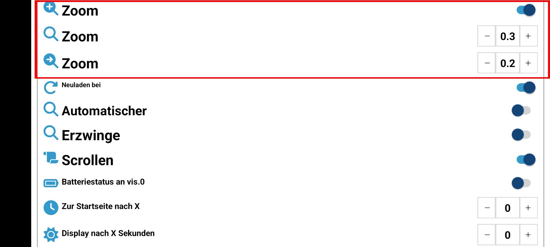

                  für meinen standardmonitor muss ich leider eine sehr hohe auflösung nehmen... es ist ein recht günstiger an einem rapsi. der lässt leider keine andere auflösung zu.... damit gewisse datenfelder etc. sehr klein waren, habe ich mittels css die body font-size erhöht.... jetzt ist alles perfekt. aber wenn ich mit meinem smartphone auf die vis gehe, sehe ich nur den linken oberen teil des bildschirmes. ich müsste daher nicht hineinzoomen, sondern heraus zoomen. leider geht das nicht 😞
                  habt ihr eine idee?

                  • Eduard77
                    Eduard77 @jumbo125 last edited by
                    @jumbo125
                    in Einstellungen von App kannst du "Zoom Funktion" aktivieren und Wert verkleinern.
                      jumbo125 @Eduard77 last edited by jumbo125
                      @edis77 der zoom lässt keine minus Zahlen und bei euch auch? Wenn ich drauf klicke und mit der Tastatur das minus eingebe, geht's auch nicht. Außerdem kann ich dann die tastatur nicht mehr schließen...
                      • O
                        oFbEQnpoLKKl6mbY5e13 last edited by
                        @jumbo125
                        Ich kann ein Minus eingeben. Bringt aber nichts, weil es nicht übernommen wird. Die Tastatur lässt sich bei mir jederzeit schließen.
                        iOS oder Android?
                        Eduard77 1 Reply Last reply Reply Quote 0
                        • Eduard77
                          Eduard77 @oFbEQnpoLKKl6mbY5e13 last edited by
                          @jumbo125
                          Soweit ich mich noch erinnern kann. War bei Installation von App die Zoom Funktion Standardmäßig aktiviert und als Standard Einstellung war bei mir 1 eingetragen. Durch Wert 0,2 war bei mit die VIS-Anzeige kleiner.
                            @edis77 werde iich nochmals testen. danke
