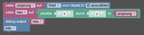

        DJMarc75 @Stefan341 last edited by DJMarc75
        @stefan341
        edit:
        ursprung und neu sind variablen
          Stefan341 @DJMarc75 last edited by Stefan341
          @djmarc75 said in Teile einer URL ersetzen:
          @stefan341
          edit:

          • DJMarc75
            @stefan341 sagte in Teile einer URL ersetzen:
            nicht zu funktionieren
            ja, im ErsetzeBaustein musst Du die Variable ursprung auswählen 😉
              @djmarc75
              Ist mir auch ich gerade aufgefallen. Ich habe den Beitrag zeitgleich editiert.
