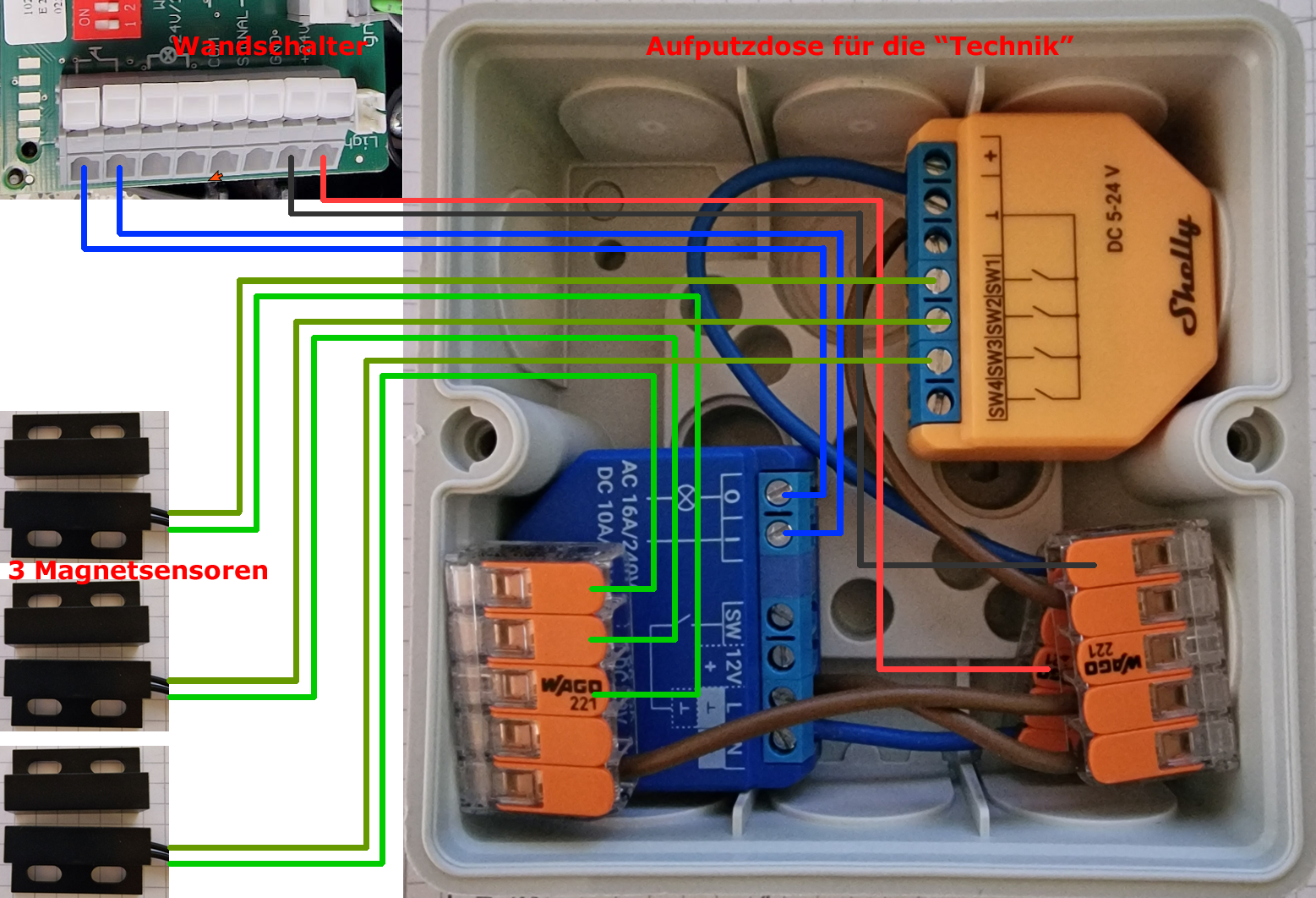

        Benötige ich nicht - glaube ich.
        Ich habe jetzt für den Shelly Plus 1 die 24V aus dem Wandschalter vom Tor genommen.
        Dort würde ich mich mit dran hängen.
        Plan:
        Leitung aus dem Wandschalter raus in ein extra Abzweiggehäuse und mittels Wago-Klemmen + und - verteilen.
        In das Gehäuse dann beide Shelly.
        Fehlen mir nur noch die passenden Magnetkontakte. 🙂

              derSESO @derSESO last edited by
              Und so wäre der Kabel-Plan.

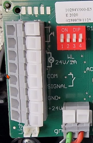

                Homoran Global Moderator Administrators @derSESO last edited by
                @derseso sagte in Mehrere Magnet-Kontakte mit Kabel einbinden (für Garagentor):
                Was für ein Interface?
                Die DIP Schalter zum Umstellen hast du ja auf deinrm Foto
                  derSESO @Homoran last edited by
                  Ahh, ok.
                  Das steckt man vermutlich zwischen dem jetzigen Stecker von der Wandsteuerung.
                  Aber wenn man den Dip-Schalter auf "Auf/Zu" ändert, bedeutet dies das sicher dann auch, dass an der jetzigen Wandsteuerung auch das Linkt nicht mehr einzuschalten geht, oder?
                  Denn mit dem Dip-Schalter stelle ich ja grundsätzlich die Schaltung auf "Auf/Zu" oder "Impuls/Licht" ein.
                  Oder verstehe ich das falsch. 🙂
                    @derseso ich weiß nicht mehr wo ich den angesteckt habe.
                    Da ist eine Pfostenleiste für vorgesehen.
                    und ja, "das Licht" ist dann nicht mehr steuerbar.
                    Hab ich auch nie genutzt, da direkt neben der Steuerung der Lichtschalter mit Steckdose hängt.
                    Daher war mir auf/ab wichtiger.
                    Der HM Zweikanalaktor für Kleinspannung passte noch mit ins Gehäuse und konnte über die 24V versorgt werden.
                    nur über die Positionserkennung grübele ich noch.
                    deswegen hatte ich hier mitgelesen

                        derSESO last edited by derSESO
                        So, nach einem kleinen Testaufbau wird das Ganze wohl in jeder Garage so in der Art aussehen.
                        Die Befestigung der Magnet-Sensoren muss ich noch schauen.
                        Die Blockly-Scripte funktionieren nach den Tests wohl auch.
                        Jetzt muss ich nur noch die Zeit und Muße finden, dass Ganze zu montieren.
