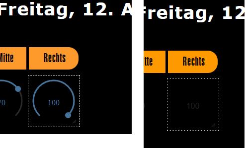

      ich habe aus einer Vis ein View exportiert und auf einer anderen Station importiert.
      Das hat problemlos funktioniert.
      Doch auf der neuen Station wird das Widget nicht angezeigt.
      Das Material Design Widgets was ich dafür genommen habe , ist auf der neuen Station installiert.
      So sieht das aus ... links das alte View und recht die neue View:

          ich habe das Widget in der neuen View einmal angeklickt, dann rechts die ObjektID doppelt angeklickt (damit sie markiert wird) dann Strg+C und nachdem ich C losgelassen hatte, war das Widget plötzlich da ... seltsames Verhalten.
          Aber nun ist es ok 👍
