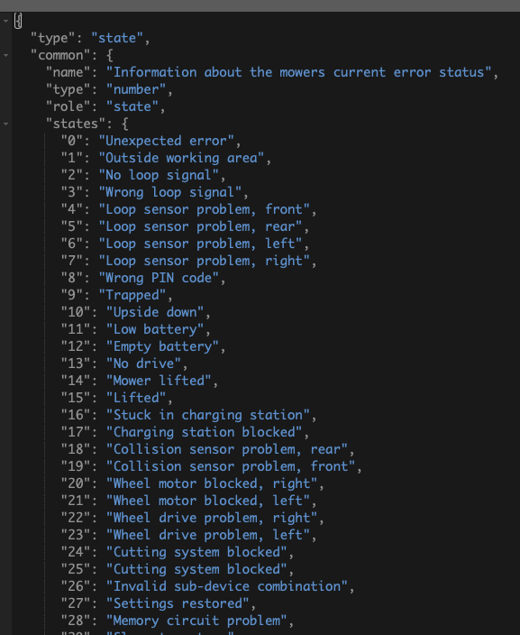

      über den Husqvarna - Adapter bekomme ich u. a. auch die Fehlercodes mitgeteilt.
      Die Codes selbst sind durchnummeriert (eigentlicher Wert) und haben jeweils eine Beschreibung im Klartext:

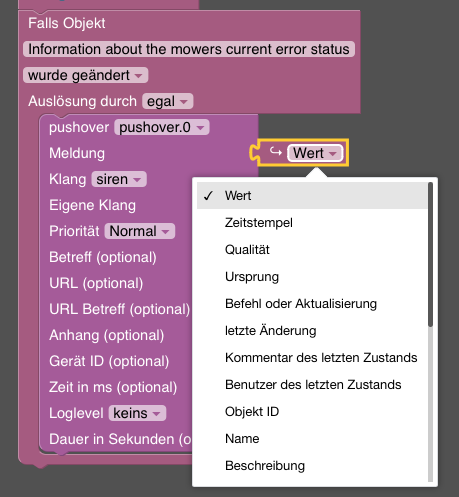

      Über den Trigger - Baustein im Blockly kann ich allerdings nur den Wert ausgeben bzw. mir - in diesem Fall - per pushover schicken lassen.
      Wie kann ich hier die Beschreibung des Wertes ausgeben?
      Lieben Dank vorab.
        paul53 @lessthanmore last edited by
        @lessthanmore sagte: Beschreibung des Wertes ausgeben?
        Mit Hilfe der JS-Funktion stateText(id, val).
          lessthanmore @paul53 last edited by
          @paul53 Vielen lieben Dank!
