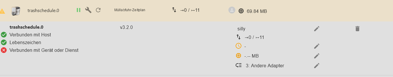

      Ich habe versucht den Trashschedule Adapter ans laufen zu bekommen.
      Dazu habe ich ein 4 Jahre altes Video vom Entwickler gefunden. Trotzdem meine ich das ich das richtig eingerichtet habe. Ich erhalte jedoch die Meldung keine Verbindung zum Host, und die Datenpunkte werden nicht aktualisiert.

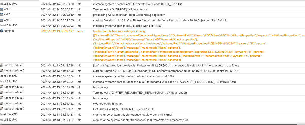

      Im Log wenn ich die Adapter neu starte steht, :

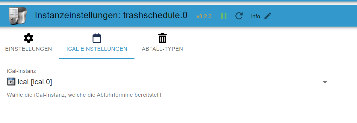

      Ich habe den Google Kalender angelegt, die Termine importiert, ical Adapter installiert. ihn mit Link und Zugangsdaten versorgt.
      Den Trashscheduler installiert, den ical angegeben, die Benennung der Abfallarten im Kalender angepasst.
      Dennoch bekomme ich diese Anzeige :
      Mit dem Mousover : Rotes Kreuz bei Verbunden mit Gerät oder Dienst.
      Was habe ich falsch gemacht ?

        Die Warning betreffedn jsonConfig kannst du ignorieren Die hat definitiv nichts mit einem Prpblem zu tun. Da ist nur was im Prüfschema nicht i.O.

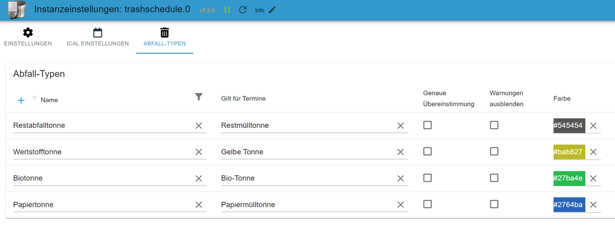

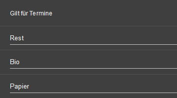

          @dasbrot mach es Dir einfach und gib in der Konfig bei "Gilt für Termine" folgendes ein
          Rest
          Gelb
          Bio
          Papier
          Gelb fehlt bei mir da wir das nicht haben 🙂

            Danke. Hat das Problem aber leider nicht behoben.

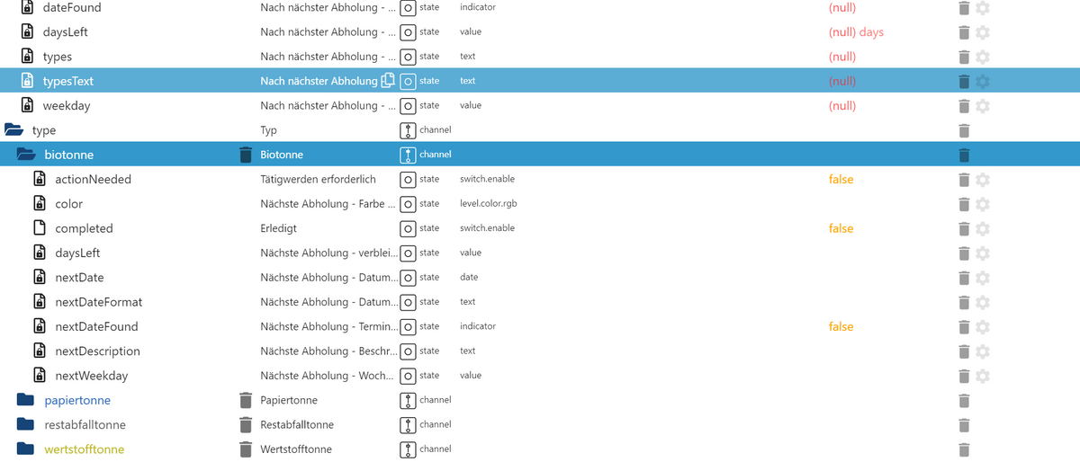

                      • sigi234
                        sigi234 Forum Testing Most Active @DasBrot last edited by
                        @dasbrot
                        Zeig mal das :

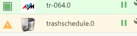

                          @sigi234 weiß janicht ob der entwikler hier on ist aber habe das interresanterweise auch seit ich eine neue vm aufgesetzt habe . siehe 7fcc0418-e5c8-4ecd-aebc-dffe29e59c49-grafik.png
                          so und nun finde den fehler ? keine Ahnung warum der rot bleibt
                          aber das stimmt sicher uahc nicht oder
                          Eventuell kann ich euch auf der linux seite mehr infos liefern
                          Mfg smilie108
                          Update : Habe auch schon adapter neu installieren probiert änder aber nix
                          update 1 : Habe ddas ganze auf dem gleichen rechner in anderer vm auch laufen da geht es mit den gleichen einstellungen aber die installation ist schon 3monate alt echt kurios
                          UPDATE : so gerade auch noch ical neu installiert jetzt geht auf einmal alles eventuell mal probieren @DasBrot
