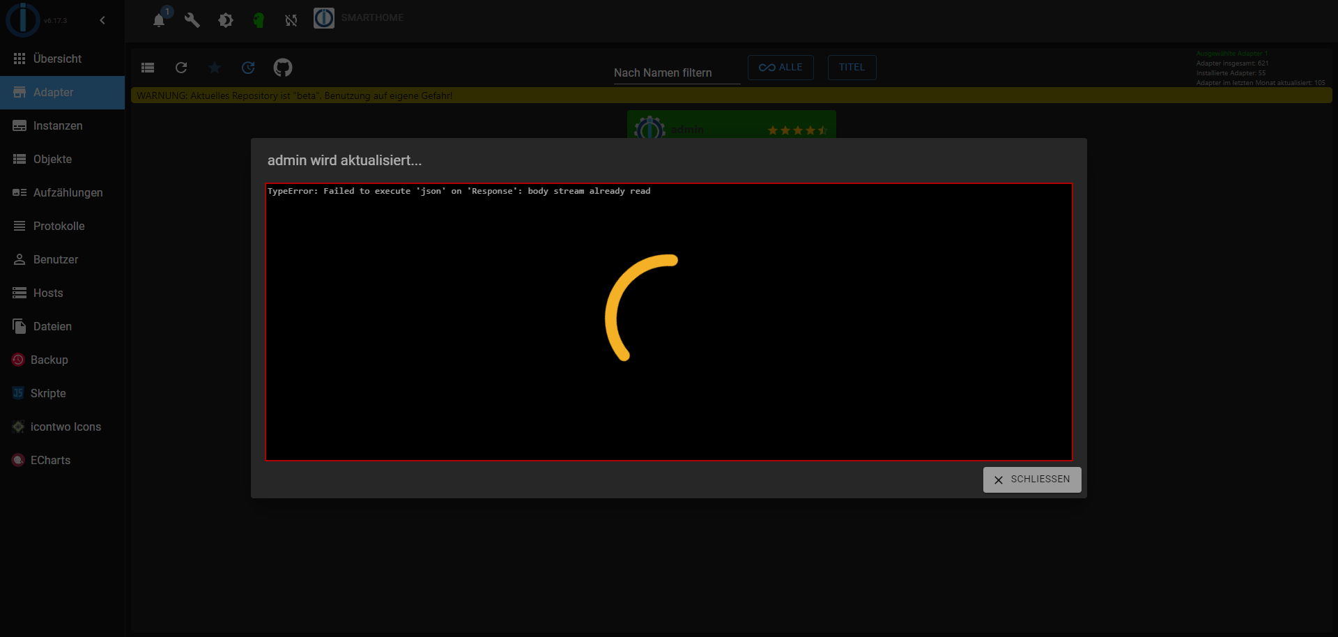

      Ich habe gerade das angebotene Update aus dem Beta für den Admin 6.17.3 installiert.
      Während der Installation bekam ich in der Meldungsbox die Meldung:
      Der Vorgang dauert eine Weile und schließt dann mit
      ab. Den Dialog bestätige ich dann und kann feststellen, dass der Admin auf dem Stand ist.
      Habe nur ich diese Fehlermeldung oder soll ich die einfach ignorieren ?
      Ist mir allerdings bei den vorherigen Versionen auch schon aufgefallen - da hab ich sie einfach INGOriert 😊

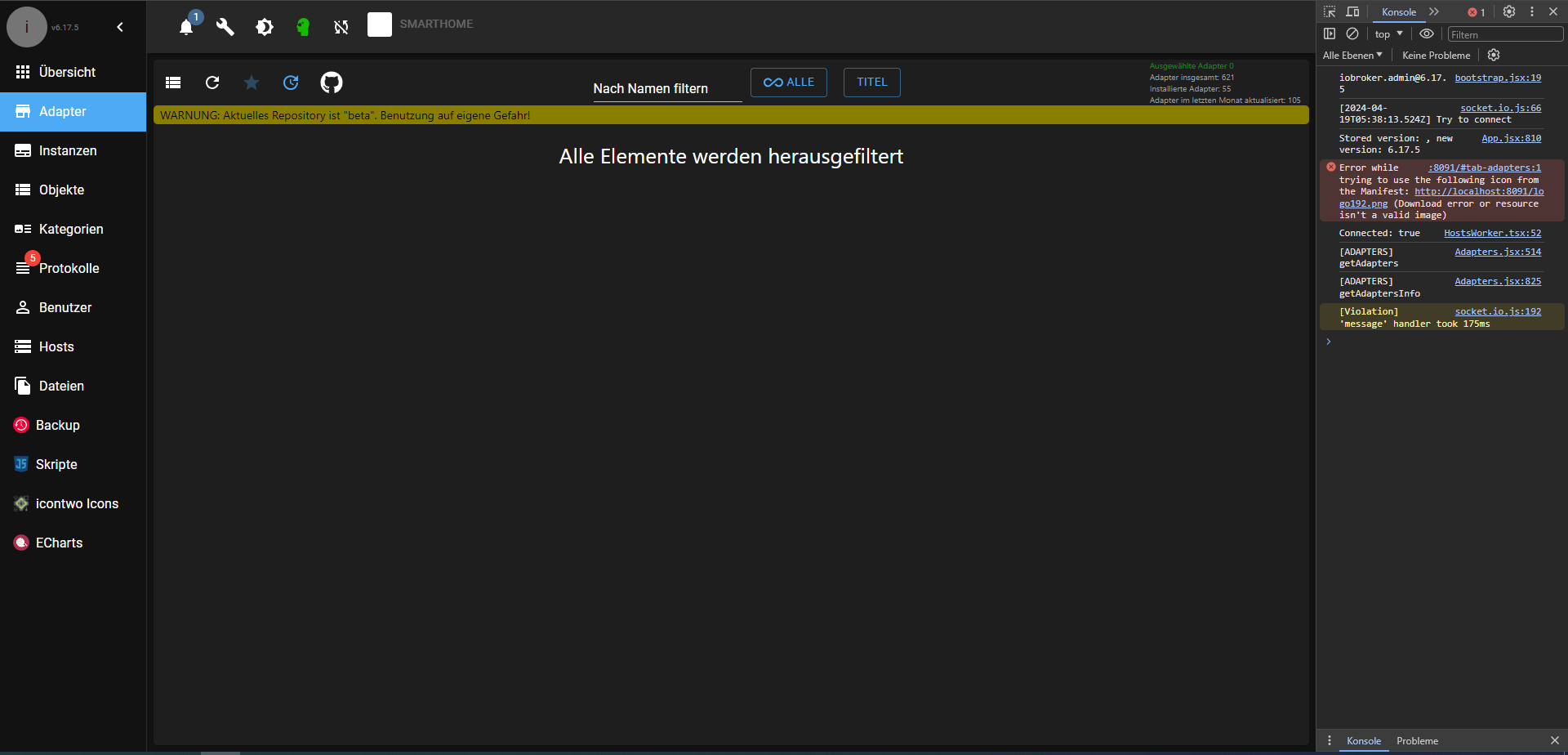

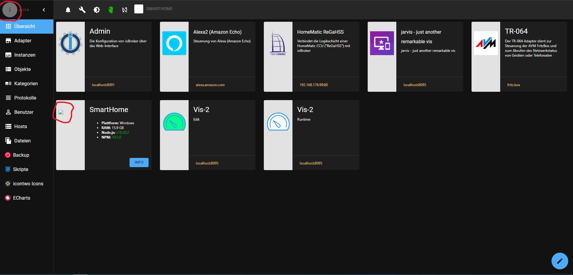

                  Heute wieder so bei Update auf 6.17.5 und das Logo Icon wird nicht mehr erkannt.
                  Ich warte noch ab wegen einer issue ob es nur bei mir so ist.
                  Thomas Braun foxriver76 2 Replies Last reply Reply Quote 0
                    Thomas Braun Most Active @sigi234 last edited by
                    @sigi234
                    Ist bei mir auch.

                        https://github.com/ioBroker/ioBroker.admin/issues/2436
                        Edit:
                        Logo wieder da mit v6.17.6
                        sigi2345 created this issue in ioBroker/ioBroker.admin
                        closed [bug]: Logo Icon wird nicht mehr erkannt #2436
