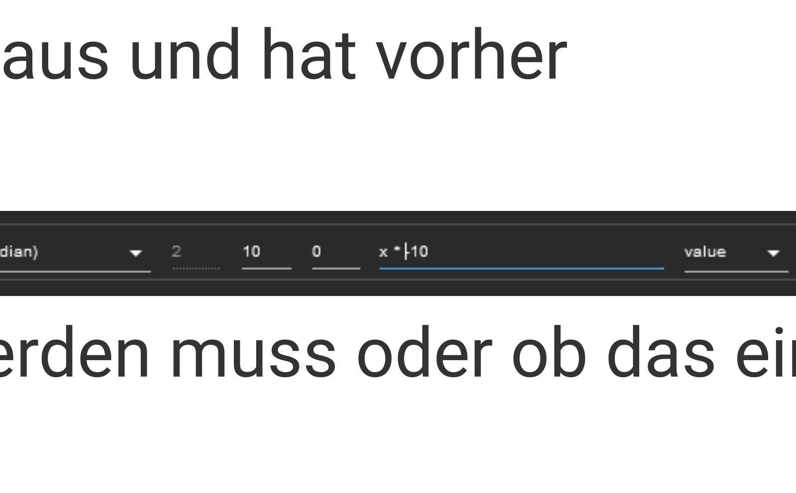

      habe gerade meine Modnus instanzen von 6.1.0 auf 6.2.0 upgedated.
      Jetzt erhalte ich diese Meldung:
      2024-04-12 19:38:30.610  - warn: modbus.1 (126059) [DevID_1/holdingRegs/566] Calculation of a scaleFactor which is based on another scaleFactor seems strange. Please check the config for address 566 !
      2024-04-12 19:38:33.930  - warn: modbus.1 (126059) [DevID_1/holdingRegs/566] Calculation of a scaleFactor which is based on another scaleFactor seems strange. Please check the config for address 566 !
      2024-04-12 19:38:37.257  - warn: modbus.1 (126059) [DevID_1/holdingRegs/566] Calculation of a scaleFactor which is based on another scaleFactor seems strange. Please check the config for address 566 !
      2024-04-12 19:38:40.599  - warn: modbus.1 (126059) [DevID_1/holdingRegs/566] Calculation of a scaleFactor which is based on another scaleFactor seems strange. Please check the config for address 566 !
      2024-04-12 19:38:43.924  - warn: modbus.1 (126059) [DevID_1/holdingRegs/566] Calculation of a scaleFactor which is based on another scaleFactor seems strange. Please check the config for address 566 !
      Das Register mit Formel sieht so aus und hat vorher Problemlos funktioniert:
      Jemand ne Idee was geändert werden muss oder ob das ein Bug sein könnte?
      P Homoran PLCHome 0 3 Replies Last reply Reply Quote 0
        peterfido @wendy2702 last edited by
        @wendy2702 ich kenne das so, dass die -10 in Klammern muss. x*(-10). Nutze allerdings nicht den Modbus Adapter.

                    wendy2702 @peterfido last edited by
                    @peterfido sagte in Warn nach update auf Modbus 6.2.0:
                    Danke. Das wars!

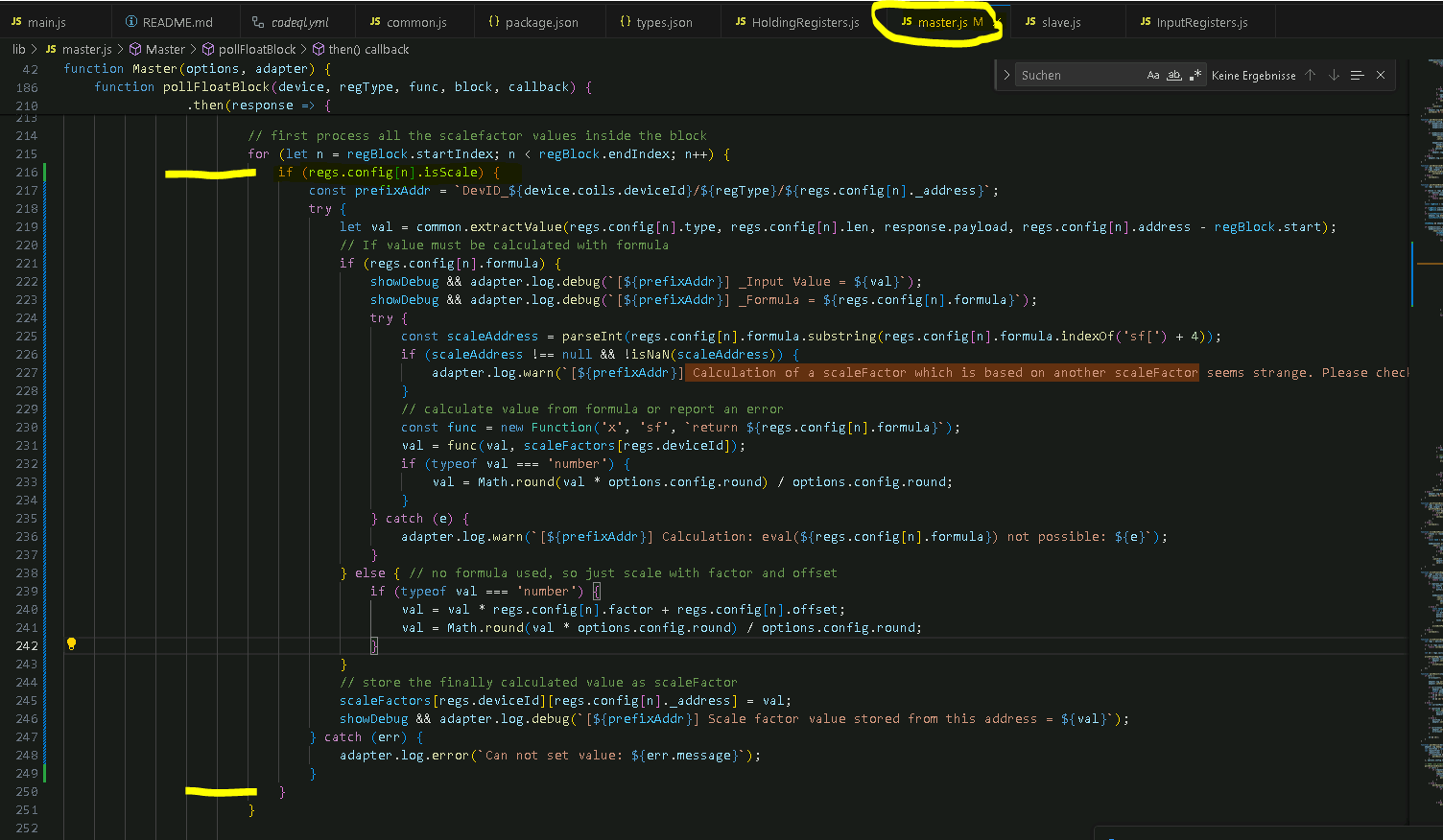

                      PLCHome 0 Developer @wendy2702 last edited by
                      @wendy2702
                      Hallo erst einmal danke, dass du die Beta getestet hast.
                      Ich habe den Fehler bei einer Erweiterung eingebaut. Leider ist es mir bei den Tests durchgegangen.
                      Ich wollte String zulassen und habe dabei den Filter auf SF leider auch gelöscht.
                      Durch Einfügen von zwei Zeilen in die lib/master.js kann der Fehler wieder beseitig werden.
                      Die korrigierte Version kann hier runtergeladen werden.
                      https://github.com/PLCHome/ioBroker.modbus/blob/master/lib/master.js
                      Ein PR ist gestellt. Sollte also schnell behoben sein.

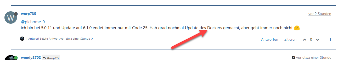

                        • W
                          warp735 last edited by
                          @plchome-0
                          ich bin bei 5.0.11 und Update auf 6.1.0 endet immer nur mit Code 25. Hab grad nochmal Update des Dockers gemacht, aber geht immer noch nicht 😞

                                • W
                                  warp735 @wendy2702 last edited by
                                  @wendy2702 sagte in [Gelöst] Warn nach update auf Modbus 6.2.0:
                                  erneut probieren
                                  dachte das sollte man beim Container nicht machen? (stop funktioniert davon abgesehen auch nicht)
                                  Abwürgen und fix trotzdem laufen lassen?
                                    Homoran Global Moderator Administrators @warp735 last edited by
                                    @warp735 sagte in [Gelöst] Warn nach update auf Modbus 6.2.0:
                                    So richtig ne Lösung konnte ich nirgends rauslesen.
                                    Gibt es auch nicht!
                                    Code 25 heisst nur "da stimmt was nicht"
                                    sinnvoll wäre es in der Konsole den entsprechenden Befehl mit der Option --debug auszuführen und hiffen, das die Konsole mehr Infos ausspuckt.
                                    • PLCHome 0
                                      Sobald die neue Version Verfügbar ist werde ich testen.
                                      Ja, hoffe, dass es nicht wieder 3 Monate dauert. Ich ärgere mich, dass ich das übersehen habe 😞
                                      • wendy2702
                                        wendy2702 @warp735 last edited by
                                        @warp735 Das es ein Docker ist stand als ich das mit dem Fix gepostet habe da noch nicht.
                                        Da muss ich leider passen da ich von iob im Docker keine Ahnung habe. Sorry

                                          Mit den Klammern läuft es ja aktuell wieder bei mir.
                                            erneut probieren
                                            Hier hat auch jemand Docker und konnte es scheinbar mit dem Link darin lösen: https://forum.iobroker.net/topic/58229/error-process-exited-with-code-25?lang=en-GB
