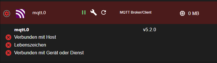

      Servus Zusammen,
      ich hatte schon vor einer Ewigkeit einige ESP´s (Thermometer, Display) per MQTT im ioBroker eingebunden und die liefen ohne Probleme. Vor einigen Tagen hab ich dann festgestellt, dass keine Daten mehr ankommen. Einen Blick auf meine Adapter sagte, dass MQTT überhaupt nicht installiert war. Und ja ich weiß, wie sich das anhört, sag ich zu meinem Schwiegervater auch immer, sowas gibt es nicht, das sowas einfach von selbst passiert 😞
      Naja, jedenfalls hab ich den Adapter und ne Instanz installiert. Aber die Instanz verbindet sich nicht mit dem Host und ich kann mit der Fehlermeldung aus dem Log nichts anfangen:
       host.iobrokerLXC
      2024-04-12 19:51:15.780	info	Restart adapter system.adapter.mqtt.0 because enabled
      host.iobrokerLXC
      2024-04-12 19:51:15.780	error	instance system.adapter.mqtt.0 terminated with code 1 (JS_CONTROLLER_STOPPED)
      host.iobrokerLXC
      2024-04-12 19:51:15.780	error	Caught by controller[0]: Node.js v18.20.1
      host.iobrokerLXC
      2024-04-12 19:51:15.780	error	Caught by controller[0]: at node:internal/main/run_main_module:28:49
      host.iobrokerLXC
      2024-04-12 19:51:15.779	error	Caught by controller[0]: at Function.executeUserEntryPoint [as runMain] (node:internal/modules/run_main:128:12)
      host.iobrokerLXC
      2024-04-12 19:51:15.779	error	Caught by controller[0]: at Module._load (node:internal/modules/cjs/loader:1019:12)
      host.iobrokerLXC
      2024-04-12 19:51:15.779	error	Caught by controller[0]: at Module.load (node:internal/modules/cjs/loader:1203:32)
      host.iobrokerLXC
      2024-04-12 19:51:15.779	error	Caught by controller[0]: at Module._extensions..js (node:internal/modules/cjs/loader:1422:10)
      host.iobrokerLXC
      2024-04-12 19:51:15.779	error	Caught by controller[0]: at Module._compile (node:internal/modules/cjs/loader:1364:14)
      host.iobrokerLXC
      2024-04-12 19:51:15.779	error	Caught by controller[0]: at Object.<anonymous> (/opt/iobroker/node_modules/iobroker.mqtt/main.js:6:26)
      host.iobrokerLXC
      2024-04-12 19:51:15.779	error	Caught by controller[0]: TypeError: Class extends value #<Object> is not a constructor or null
      host.iobrokerLXC
      2024-04-12 19:51:15.779	error	Caught by controller[0]: ^
      host.iobrokerLXC
      2024-04-12 19:51:15.779	error	Caught by controller[0]: class MQTT extends utils.Adapter {
      host.iobrokerLXC
      2024-04-12 19:51:15.779	error	Caught by controller[0]: /opt/iobroker/node_modules/iobroker.mqtt/main.js:6
      host.iobrokerLXC
      2024-04-12 19:51:15.017	info	instance system.adapter.mqtt.0 started with pid 1002067
      Egal was ich versucht habe die Instanz tut es nicht
      Kann mir jemand helfen?
      Grüße Spike

            Thomas Braun Most Active @Spike08122 last edited by
            @spike08122 sagte in ich bekomme die MQTT-Instanz nicht zum Laufen:
            und ich habe beim Kopieren alles erwischt.
            Nein, hast du nicht.
            Es gibt aber in der Ausgabe extra Markierungen was von wo bis wohin kopiert werden soll.
            Wenn du das genauso markierst brauchst du nicht mal Code oder Spoiler-Tags setzen, ist schon drin.
            • pajda
              pajda @Spike08122 last edited by
              @spike08122
              Hallo soll der als Client oder als Server laufen ?
                Spike08122 last edited by Spike08122
                @pajda soll als Server laufen und die ESP als Client
                Hier nochmal die Ergebnisse für iob diag
