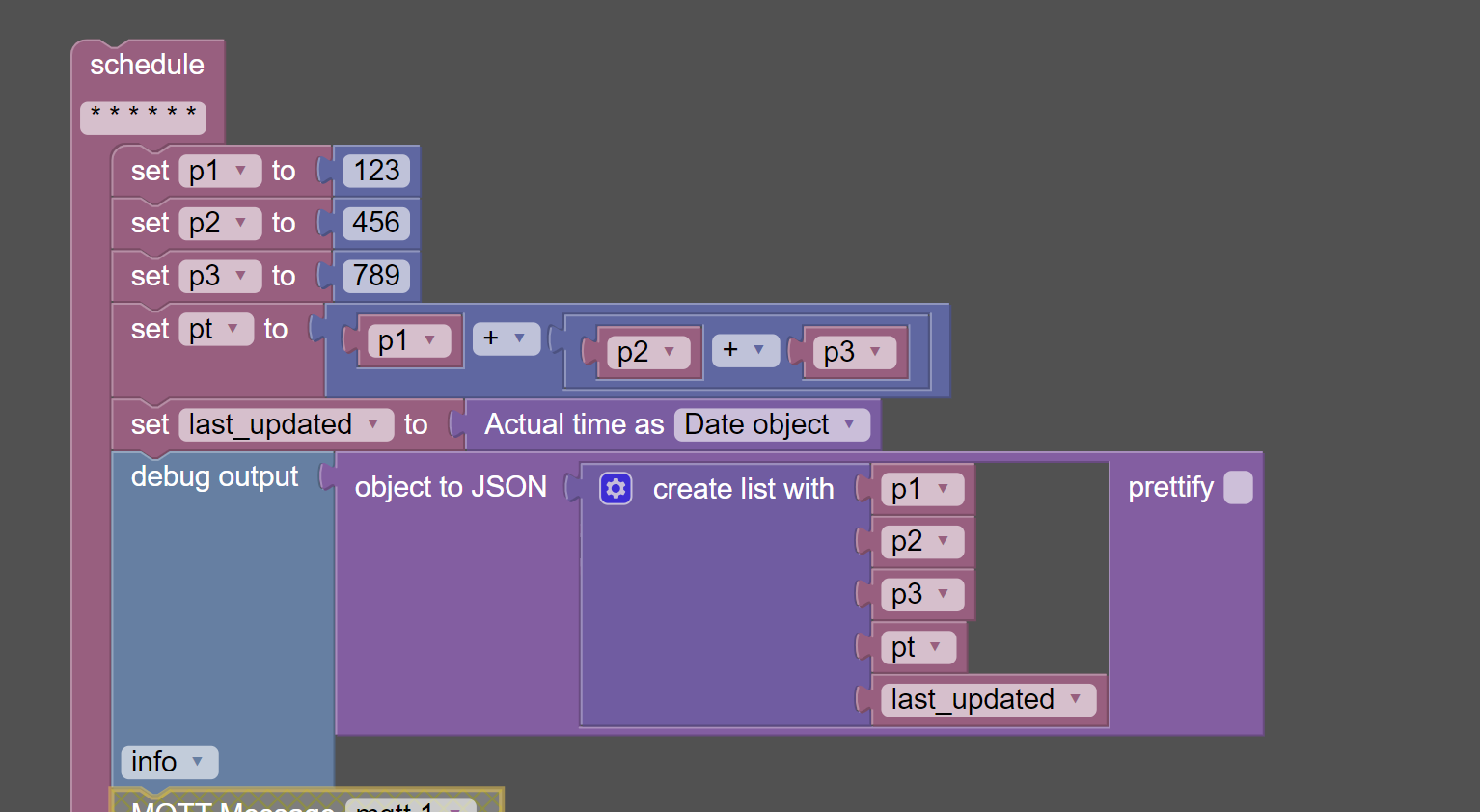

      [0_1712951747763_Export.txt](Lade 100% hoch) Ich möchte aus verschiedenen Variablen ein json string erstellen. Irgendwie stehe ich offensichtlich auf dem Schlauch. Aktuell sieht es folgendermaßen aus:
      Ich erhalte eine Aneinanderreihung der Werte der Variablen:
      [123,456,789,1368,1712951466001]
      Was ich möchte ist folgendes: { "p1": 123, "p2": 456, "p3":789, .....}
      Würde mich freuen, wenn mir jemand einen Tipp geben könnte, wo mein Denkfehler ist.
      Hier ist mein aktueller Blockly export: (aufgrund eines Serverfehlers kann ich leider keine Screenshots hochladen)

        passuff @passuff last edited by
        Hier nun der Screenshot:

          @passuff Ist die Länge immer gleich? Was Du brauchst ist ein Objekt. Die Objekt-Bausteine sind ja noch relativ neu im JavaScript Adapter.
          Siehe https://forum.iobroker.net/topic/73439/javascript-7-9-0-neue-objekt-und-http-bausteine

              @passuff Was Du bekommst ist ja ein Array. Wenn die Länge immer gleich ist kann man das ja fix auf die Attribute im neuen Objekt übertragen.
                passuff @haus-automatisierung last edited by
                @haus-automatisierung sagte in json aus Variablen erstellen:
                Danke, hat funktioniert!
