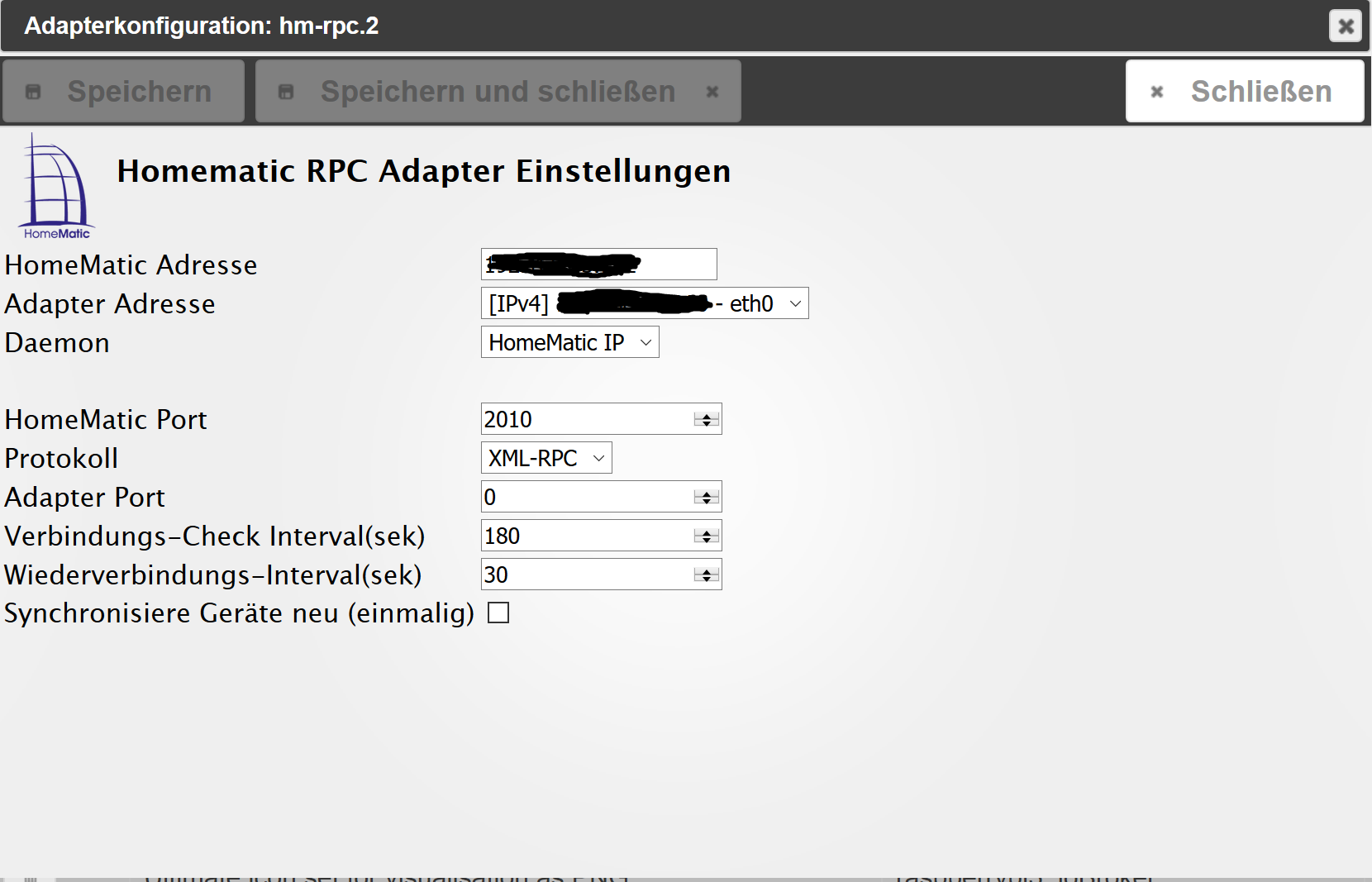

      habe gestern mein erstes HM-IP Device erhalten Präsenzmelder. Vorher alles normale Homematic Aktoren
      Habe dafür dann im iobroker eine neue Instanz HM-RPC.2 installiert (0 = rfd, 1 = CuxD)
      Der HM-RPC.2 wechselt allerdings immer wieder von grün auf rot und wieder grün im Admin unter Instanzen. Die Daten sind allerdings im iobroker vorhanden

          Hi dna,
          es war immer nur ein Prozess sichtbar. Habe den aber einfach mal gekillt und dann im Admin ein neu laden vom hm-rpc.2 gemacht.
          Seitdem ist er dauerhaft grün.
          Danke für Deine Hilfe
