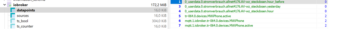

              • mickym
                mickym Most Active @BananaJoe last edited by mickym
                Dann geh doch einfach in die Datenbank und lösch den Datenpunkt.
                In der DB iobroker gibts eine Tabelle datapoints:
                Diese Tabelle enthält alle Datenpunkte die geloggt werden.
                  dragricola @mickym last edited by dragricola
                  @mickym
                  Geht das direkt im Adapter oder ist dafür ein anderes Tool erforderlich und wenn ja welches?
                  • mickym
                    mickym Most Active @dragricola last edited by mickym
                    @dragricola Wahrscheinlich kann man das mit irgendeinem SQL Befehl über den Adapter löschen. Aber ich habe mir Heidi SQL installiert und damit eine GUI um auf die SQL Datenbank zuzugreifen. Ich benutze mysql - keine Ahnung welche SQL DB Du nutzt.
                    https://www.heidisql.com/?place=lnklblWebpage
                    HeidiSQL läuft auf Windows und damit musst Dich halt mit der DB verbinden.
                    Ansonsten musst halt mit SQL Befehlen in der Tabelle den Datensatz in der Tabelle datapoints deren Name dem Pfad zum Datenpunkt selektieren und dann löschen.
                    Du musst die Tabelle selektieren und dann kannst Du es mit so was versuchen - aber wie gesagt ich bin da nicht firm.
                    DELETE FROM `datapoints` WHERE `name`='.............';
                    name ist der Pfad zum ehemaligen Datenpunkt
                      @mickym
                      Ich nutze ebenfalls mysql. Heididb habe ich ebenfalls installiert aber mich bisher noch nicht wirklich damit beschäftigt. Nun konnte ich die Daten löschen. Es ging mit selektieren des Datenpunkts und Ctrl+Del.
                      Vielen Dank für den Tipp!
