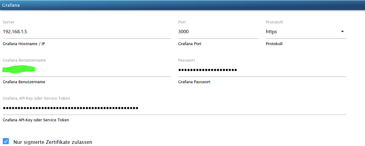

      Das sind meine zugehörigen Einstellungen:
      Adapterversion
      Backitup: 2.11.0
      Ich verstehe die Fehlermeldung leider nicht. Könnt ihr mir weiterhelfen?

        • Marc Berg
          Marc Berg Most Active @Nas007 last edited by
          @nas007
          Die Tatsache, dass du den Usernamen unkenntlich gemacht hast, lässt wohl darauf schließen, dass da nicht "Admin" steht, oder?
          • N
            Nas007 @Marc Berg last edited by
            @marc-berg
            Nein, da hast du richtig getippt. Ich bin davon ausgegangen, dass ich dort meinen bei grafana angelegten Nutzer verwenden soll.
            Muss da admin rein?
            • Marc Berg
              @nas007 sagte in Grafana Backup funktioniert nicht. Ursache?:
              Muss da admin rein?
              Ja. So sollte sichergestellt sein, dass der User ausreichend Rechte für das Backup besitzt. Steht auch so in der Doku:
              https://github.com/simatec/ioBroker.backitup/blob/master/docs/de/backitup.md#grafana-backup
