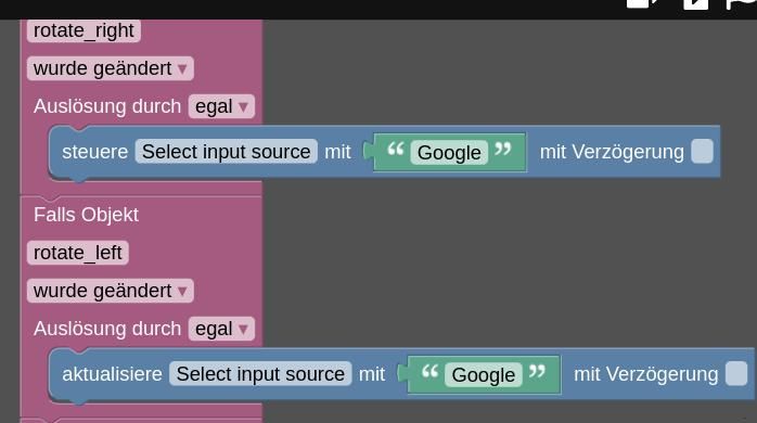

        Zeig mal das Blockly
          smartdater @sigi234 last edited by smartdater
          Geht beides nicht !!! "Google" ist der Alias für HDMI1, aber auch hdmi1 geht auch nicht !

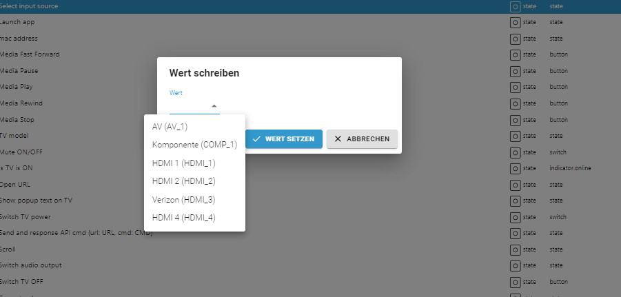

            probier mal HDMI_1

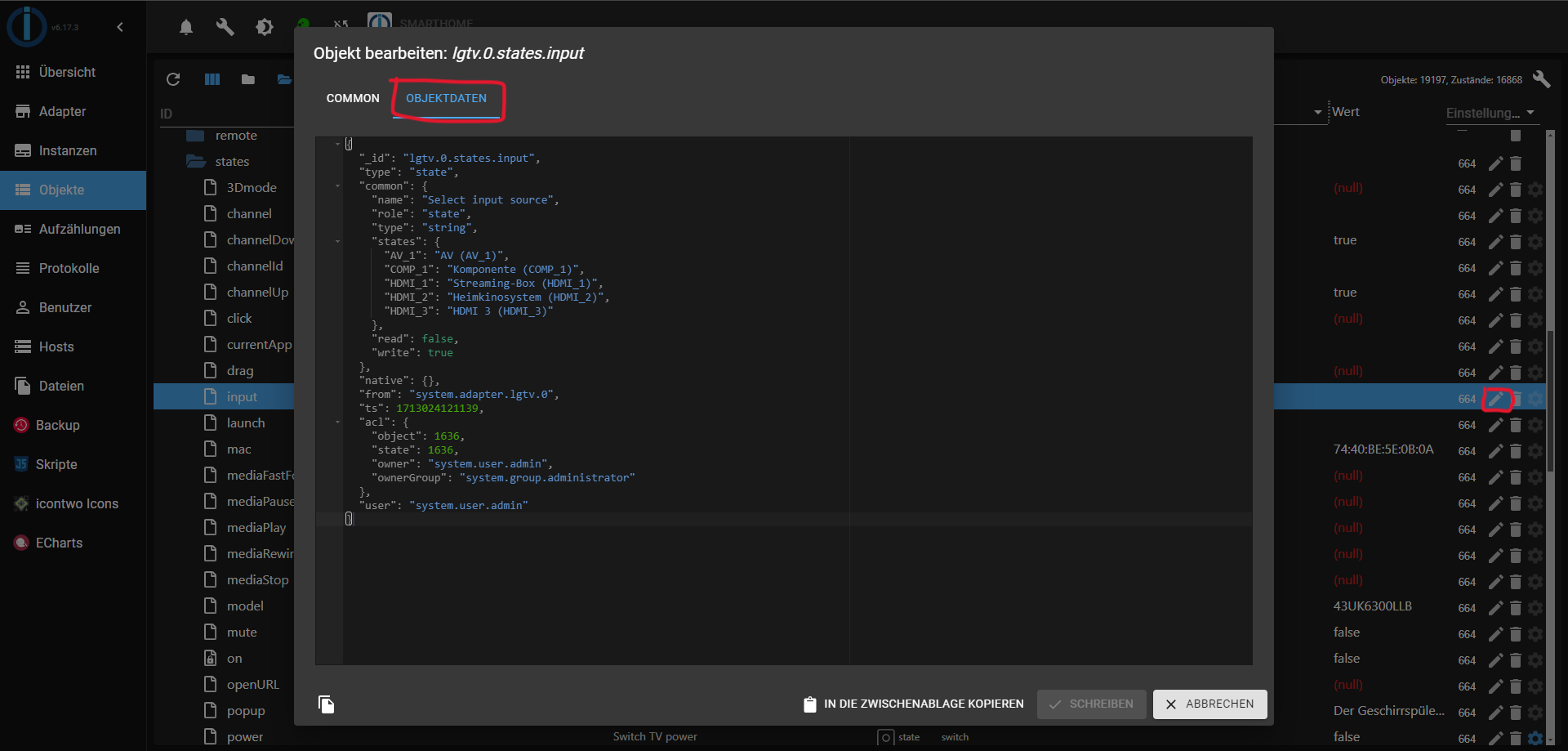

              Zeig mal den DP mit Wert

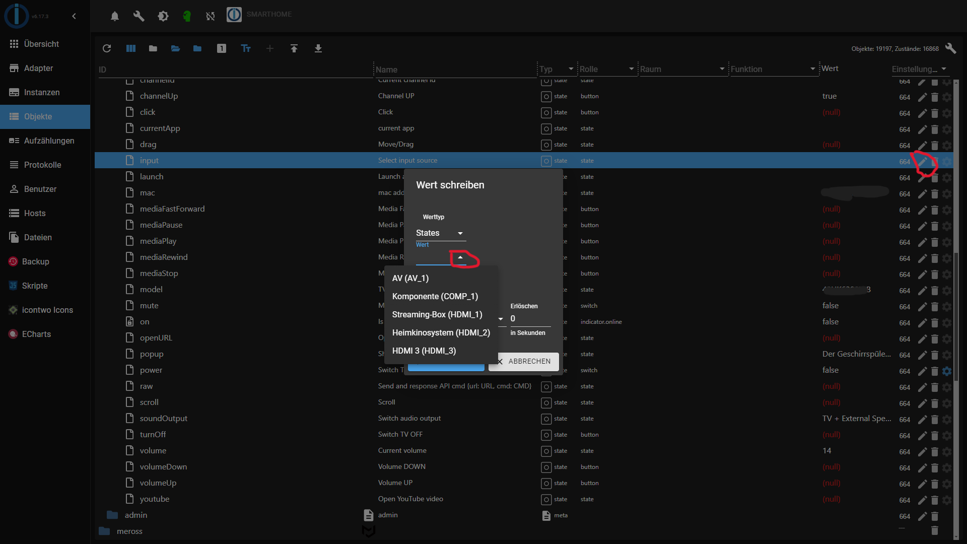

                  DP= Datenpunkt
                  Oder so:
                    @sigi234 Ahhhh es geht ... HDMI_1 ist die richtige Schreibweise.
                    Super... vielen Dank für deine Zeit und Mühen. In der Dokumentation steht "hdmi1" !
