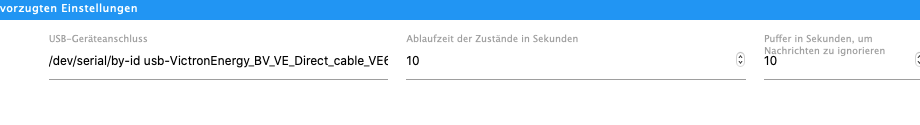

              Homoran Global Moderator Administrators @mere13 last edited by Homoran
              @mere13 sagte in vedirect keine Verbindung bei rasp 4:
              und was soll ich jetzt einsetzen?
              genau das
              /dev/serial/by-id/usb-VictronEnergy_BV_VE_Direct_cable_VE6WATIJ-if00-port0
              so wie hier

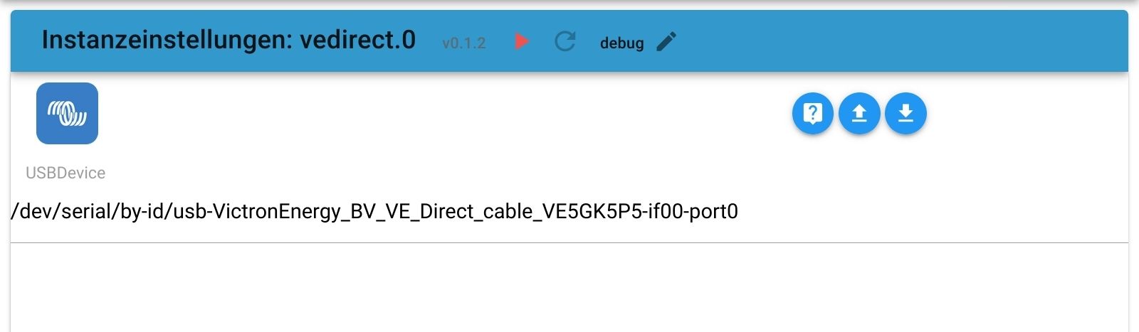

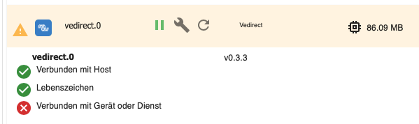

                leider nicht besser
                Bildschirmfoto 2024-04-14 um 10.37.40.png Bildschirmfoto 2024-04-14 um 10.37.53.png

                            2024-04-14 10:37:15.420  - debug: vedirect.0 (70677) Objects client ready ... initialize now
                            2024-04-14 10:37:15.423  - debug: vedirect.0 (70677) Objects create System PubSub Client
                            2024-04-14 10:37:15.425  - debug: vedirect.0 (70677) Objects create User PubSub Client
                            2024-04-14 10:37:15.461  - debug: vedirect.0 (70677) Objects client initialize lua scripts
                            2024-04-14 10:37:15.470  - debug: vedirect.0 (70677) Objects connected to redis: 127.0.0.1:9001
                            2024-04-14 10:37:15.488  - debug: vedirect.0 (70677) Redis States: Use Redis connection: 127.0.0.1:9000
                            2024-04-14 10:37:15.496  - debug: vedirect.0 (70677) States create System PubSub Client
                            2024-04-14 10:37:15.497  - debug: vedirect.0 (70677) States create User PubSub Client
                            2024-04-14 10:37:15.511  - debug: vedirect.0 (70677) States connected to redis: 127.0.0.1:9000
                            2024-04-14 10:37:15.541  - debug: vedirect.0 (70677) Plugin sentry Initialize Plugin (enabled=true)
                            2024-04-14 10:37:15.965  - info: vedirect.0 (70677) starting. Version 0.3.3 (non-npm: DrozmotiX/ioBroker.vedirect#8435302add9dc410535180c6c0d5ebbaef2eeb1e) in /opt/iobroker/node_modules/iobroker.vedirect, node: v18.20.2, js-controller: 5.0.19
                            2024-04-14 10:37:15.987  - info: vedirect.0 (70677) Starting VE.Direct with Protocol Version 3.33 and configurable expiring state capability
                            2024-04-14 10:37:15.998  - error: vedirect.0 (70677) Issue handling serial port connection : {}
                              da steht er.
                              in deinem Screenshot leider nicht zu lesen.
                              Aber da sind anscheinend Leerzeichen verwendet und der abschließende Slash fehlt

                                  und im Adapter ist das eingetragen, keine Leerzeichen
                                  /dev/serial/by-id usb-VictronEnergy_BV_VE_Direct_cable_VE6WATIJ-if00-port0
                                  DJMarc75 Homoran 2 Replies Last reply Reply Quote 0
                                  • DJMarc75
                                    DJMarc75 @mere13 last edited by
                                    keine Leerzeichen
                                    doch, zwischen id und usb
                                      mere13 @DJMarc75 last edited by
                                      @djmarc75 ok. sorry, war blind. habs jetzt korrigiert und mit / ersetzt. Was meintest Du mit abschließendem Slash? Jetzt steht das da, aber leider noch keine Verbindung:
