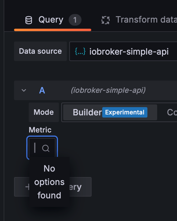

      ich hatte jetzt einige Jahre die Andindung der sql.0 Daten an Grafana über
      https://forum.iobroker.net/topic/23033/aufruf-modifikation-simpleapi-adapter-iobroker-als-datenquelle-für-grafana
      https://grafana.com/grafana/plugins/simpod-json-datasource/
      laufen.
      Mir ist vor kurzem aufgefallen, das die Vorschau der Metriken in Grafana nicht mehr funktioniert.
      Der Abruf der Daten über json/simple-api.0 funktiniert (z.B. mit direkter Eingabe des DPs oder eben bei bereits ertstellten dashboards.
      Hat das noch jemand so im Einsatz und kann da ggf. mal bei sich schauen?
      Danke 😉
      Simple API Version: 2.7.2
      JS-Controller 5.0.19
      • crunchip
        crunchip Forum Testing Most Active @darkiop last edited by crunchip
        @darkiop also per json und simple-json funktioniert es, dauert allerdings ne Weile bis die Datenpunkte geladen werden
        grafana 10.0.3
          darkiop Most Active @crunchip last edited by darkiop
          Guten Morgen ,
          ich bin auf Grafana 10.4.2
          Du nutzt auch das Plugin https://grafana.com/grafana/plugins/simpod-json-datasource/ oder?
          Ich habe eben aber auch mal einen Container mit "deiner" Grafana Version gestartet (und auch die 9.5.18) - das änderte nichts. Vermute die Ursache aktuell auf der ioBroker Seite.
          Die Einstellungen im Simple API Adapter sind zwar sehr übersichtlich und ich habe da nichts geändert - aber könntest du deine kurz zeigen?
          Edit:
          Mit https://github.com/grafana/simple-json-datasource werden die Metriken angezeigt. Bin mir aber 100% sicher das dies auch mit dem oben genannten Plugin funktionierte.
