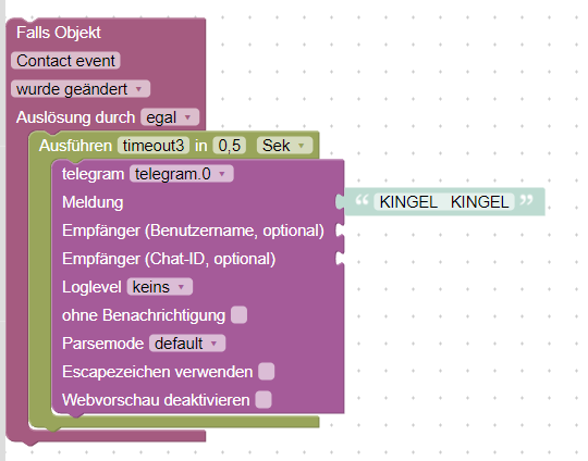

          oFbEQnpoLKKl6mbY5e13 @Tom2323 last edited by oFbEQnpoLKKl6mbY5e13
          @tom2323
          In deinem Blockly gibt es aber mehr als eine Fehlerquelle. Ziehe entweder zum Testen den Telegram-Baustein aus dem Trigger raus, oder baue ein Debug-Baustein ein, damit du weißt, dass der Trigger ausgeführt wurde.

            haselchen Most Active last edited by haselchen
            @tom2323
            Wenn du 0,5 sek brauchst , dann stell da ne Zeit in Millisekunden ein .
            Meines Erachtens gibt es deine Schreibweise in dem Baustein nicht .
            Aber im Grunde ist die Angabe auch Quatsch .
            Nimm 1 sek und fertig .

                Du kannst auch noch vor dem Timeout ein stopTimeout Baustein platzieren.

                  @Du kannst auch noch vor dem Timeout ein stopTimeout Baustein platzieren.
                  Wie mache ich das ?

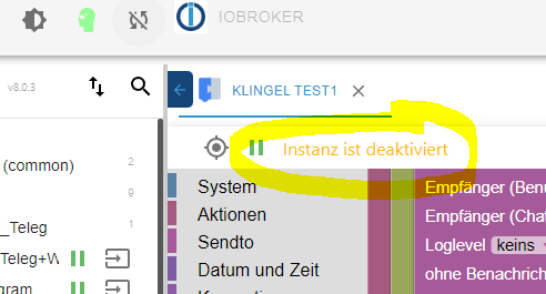

                    Bei Skripte steht “Instanz ist deaktiviert" das steht doch sonst nicht da, oder?
                      Okay, ich habe den Fehler gefunden, es war nicht der Telegram Adapter der scheint gut zu funktionieren.
                      Es war der Javascript Adapter, der aus irgendwelchen tollen Gründen nicht automatisch gestartet ist.🤔
                      Danke an alle😉
