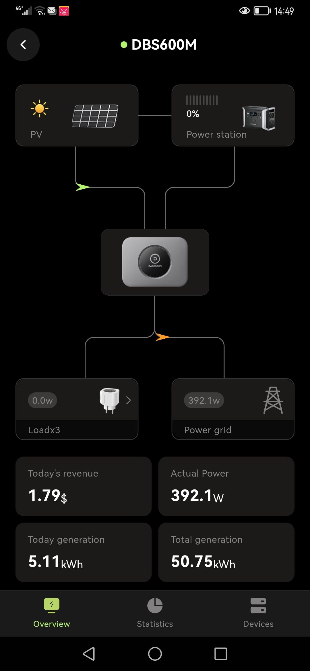

      Hier Bilder von der App:
      Screenshot_20240411_144731_com.byt.batteryito.jpg Screenshot_20240412_144949_com.byt.batteryito.jpg

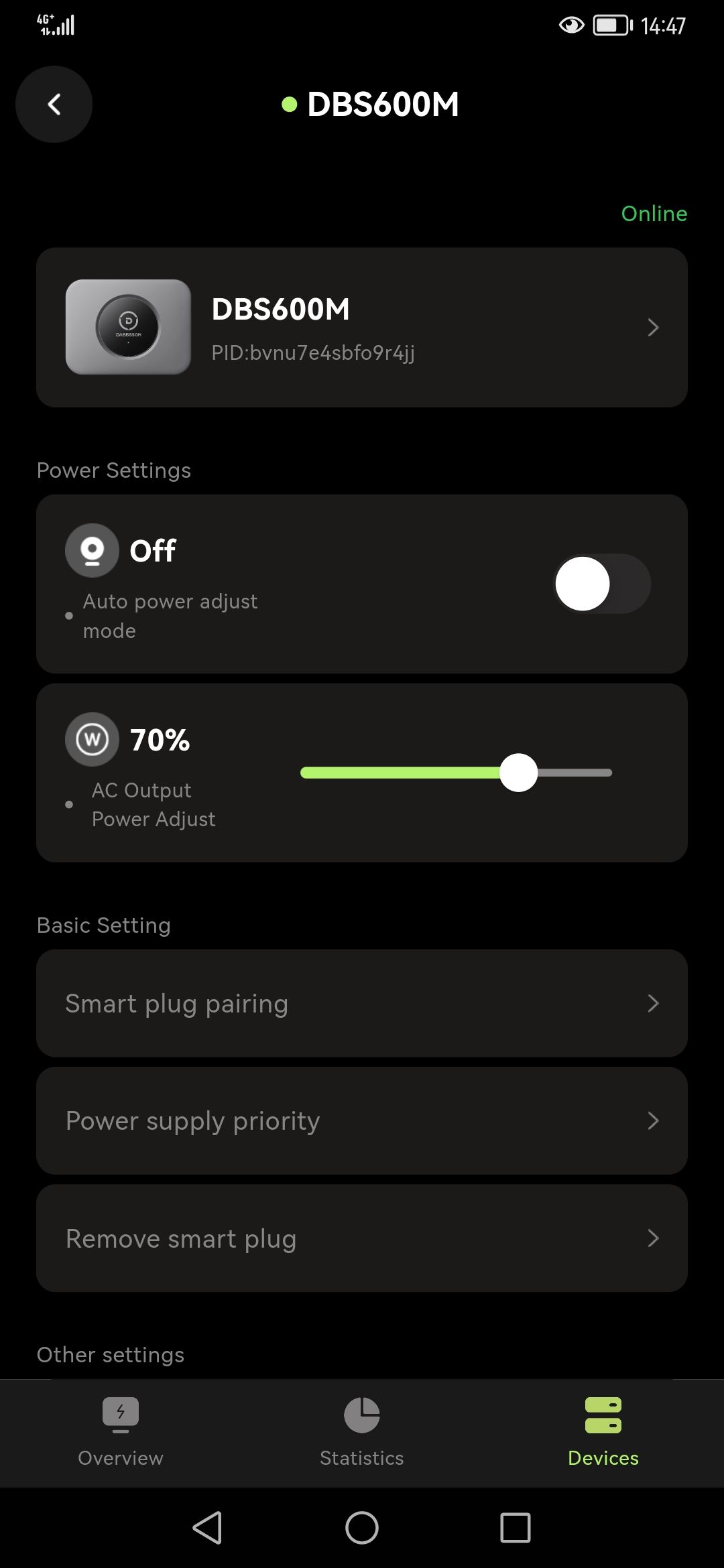

                                          habe es gefunden; die SmartPlug lassen sich verbinden und der DBS600M lässt sich über den switch auf "anti-reflux" stellen; im skript lässt sich "anti-reflux" an oder ausschalten.
                                            Aley @Fraja65 last edited by
                                            @fraja65
                                            Ja, genau! Hast den Schalter "anti reflux" eh schon gefunden. Noch eine Info dazu.
                                            Mit dem Schalter (126) "workmode" kann man die Priorität des Energiefluss einstellen:
                                            mode 1: Ausgang Inverter ist priorisiert, bzw. Plugs bei "anti reflux"
                                            mode 2: Batterie laden ist priorisiert

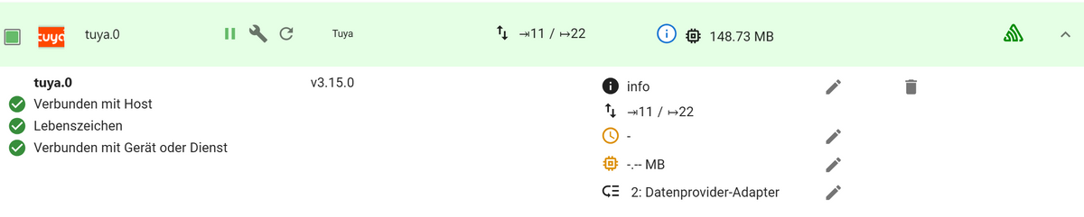

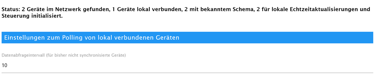

                                            @alle: Was steht bei Euch in den Tuya Adapter Einstellungen unter "lokale Verbindungen"?
                                            Bei mir steht:
                                            "Status: 2 Geräte im Netzwerk gefunden, 1 Geräte lokal verbunden, 2 mit bekanntem Schema, 2 für lokale Echtzeitaktualisierungen und Steuerung initialisiert."
                                            Ich hätte gerne, dass der DBS600M Inverter öfter seine Datenpunkte aktualisiert (mindestens alle 30 sek, besser alle 10 sek) - nicht nur alle 120 Sekunden.
                                            Was steht beim DBS600M bei den letzten beiden Datenpunkten?
                                            "noLocalConnection": ???
                                            "online": ???
                                            ... bei mir jeweils "false"
