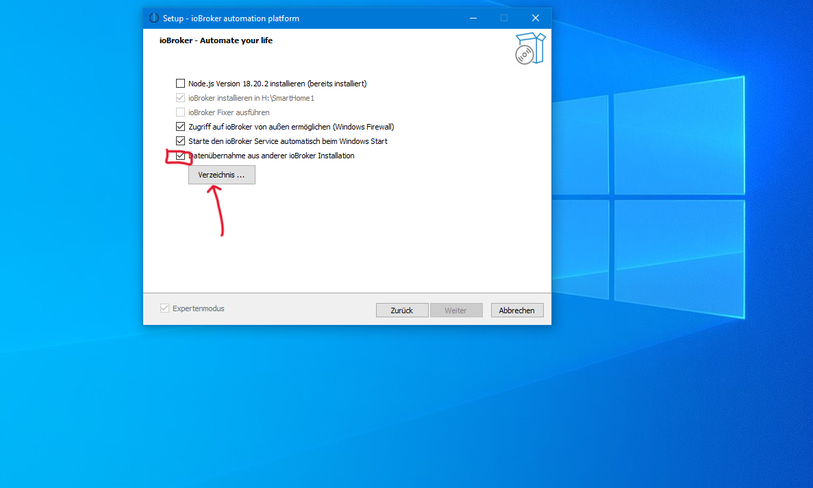

                  HomeWolf 1 Reply Last reply Reply Quote 0

                        @sigi234 ich bekomme da nirgends die Möglichkeit, zu deinstallierte ?
                        Zu deinem Bild, das habe ich so ausgewählt, nur das ich vorab halt einen andern Ordner gewählt hatte.
