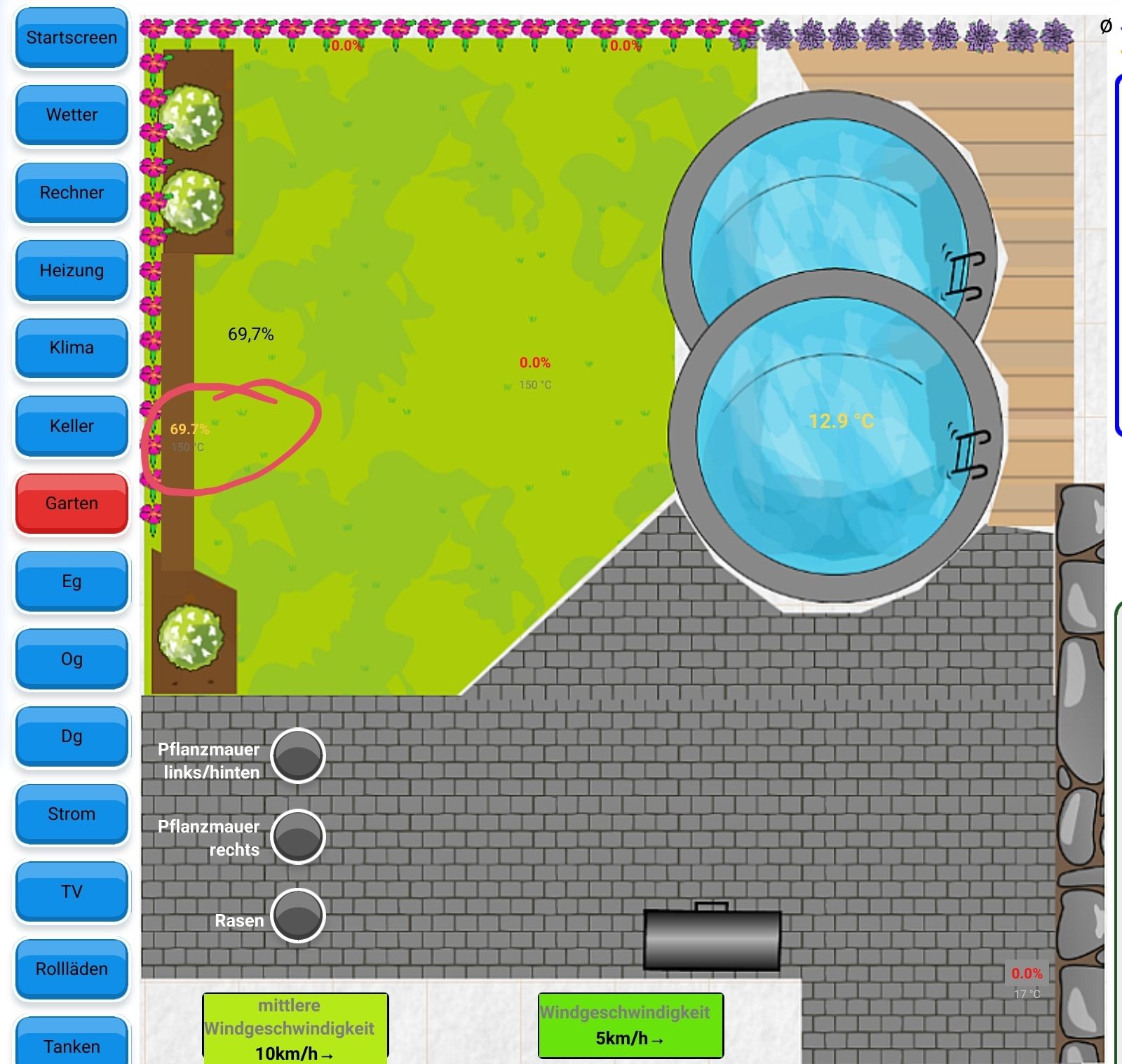

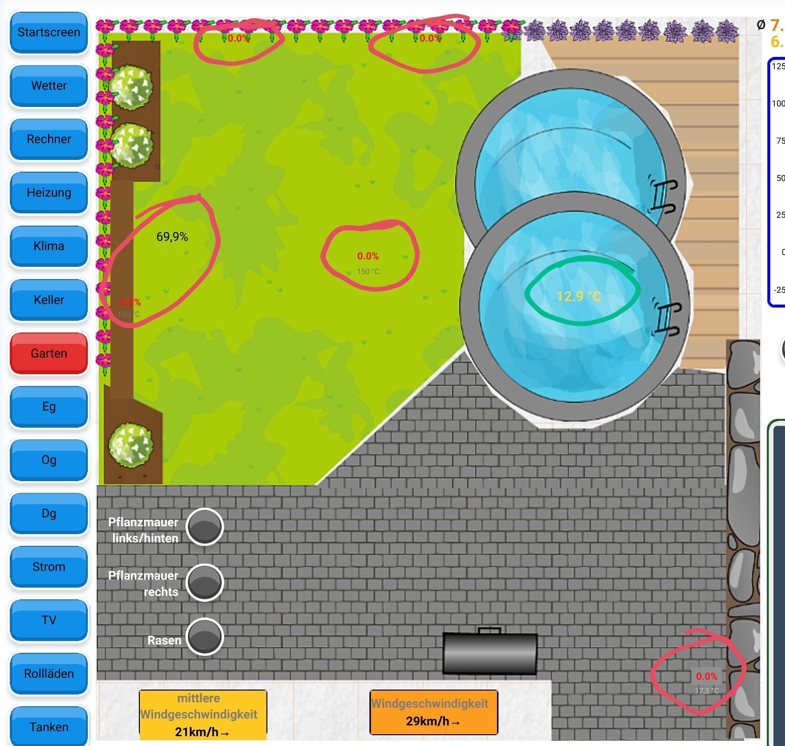

      Ich habe nach mehreren Updates jetzt das Problem, dass einige Werte mit dem Widget justgage - colored nur noch 0 anzeigen.
      Diese Widgets haben eins gemeinsam. sie liegen in einem Namespace Messwerte.0
      Das funktionierende ist ein hm-rpc Wert.
      Der selbe Wert wird in einem Basic number korrekt dargestellt.
      Hat jemand eine Idee?

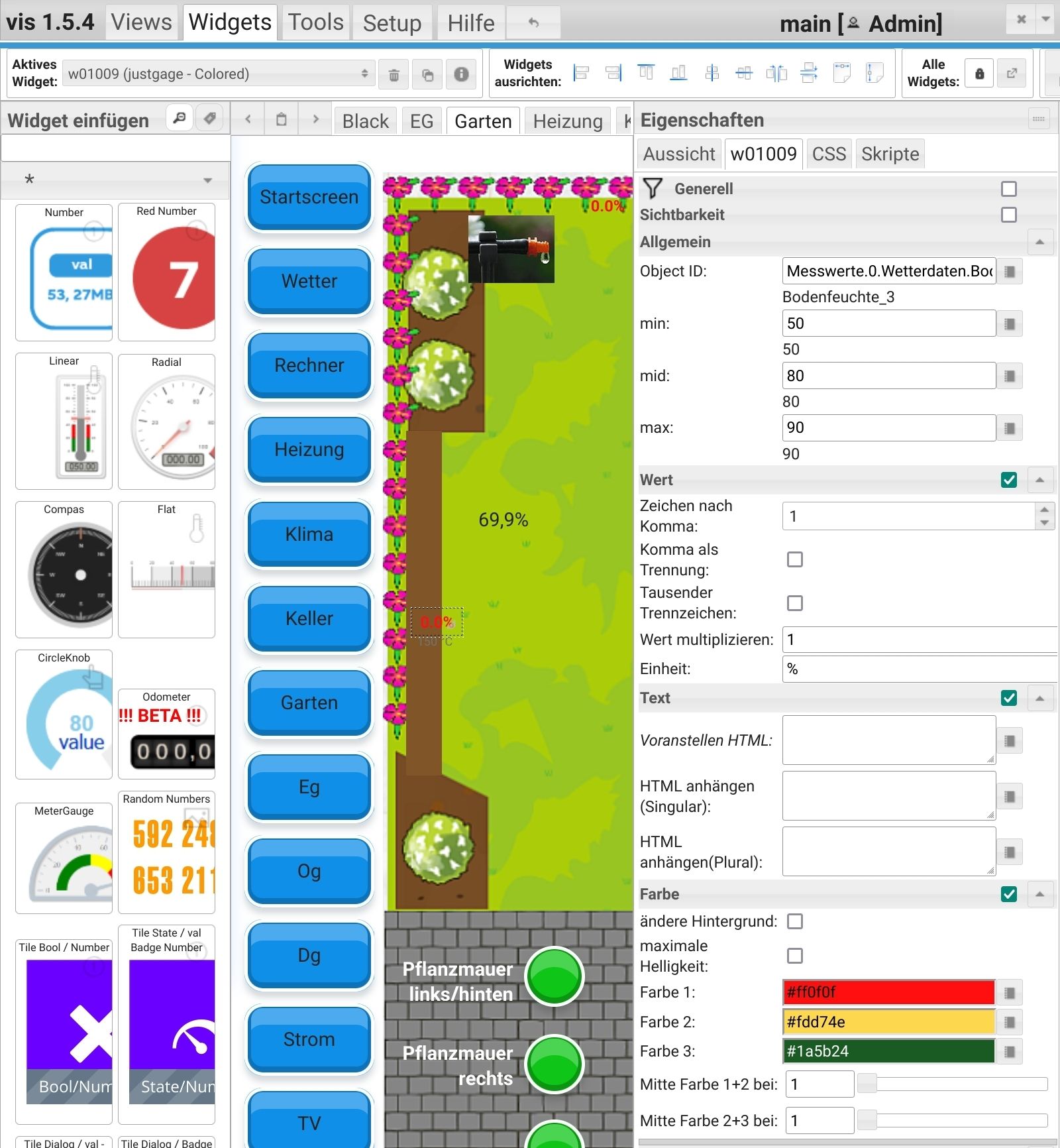

                      geht nicht am tablet, oder ich weiss nicht wie.
                      hab durchgetestet ohne Anspruch auf Vollständigkeit.
                      mit Werten aus diversen Adapter Namespaces klappt es.
                      Es klappt nicht mit Werten aus eigenen, alten Namespaces (Messwerte.0/Systemvariablen.0) und system.Adapter.xy.0.

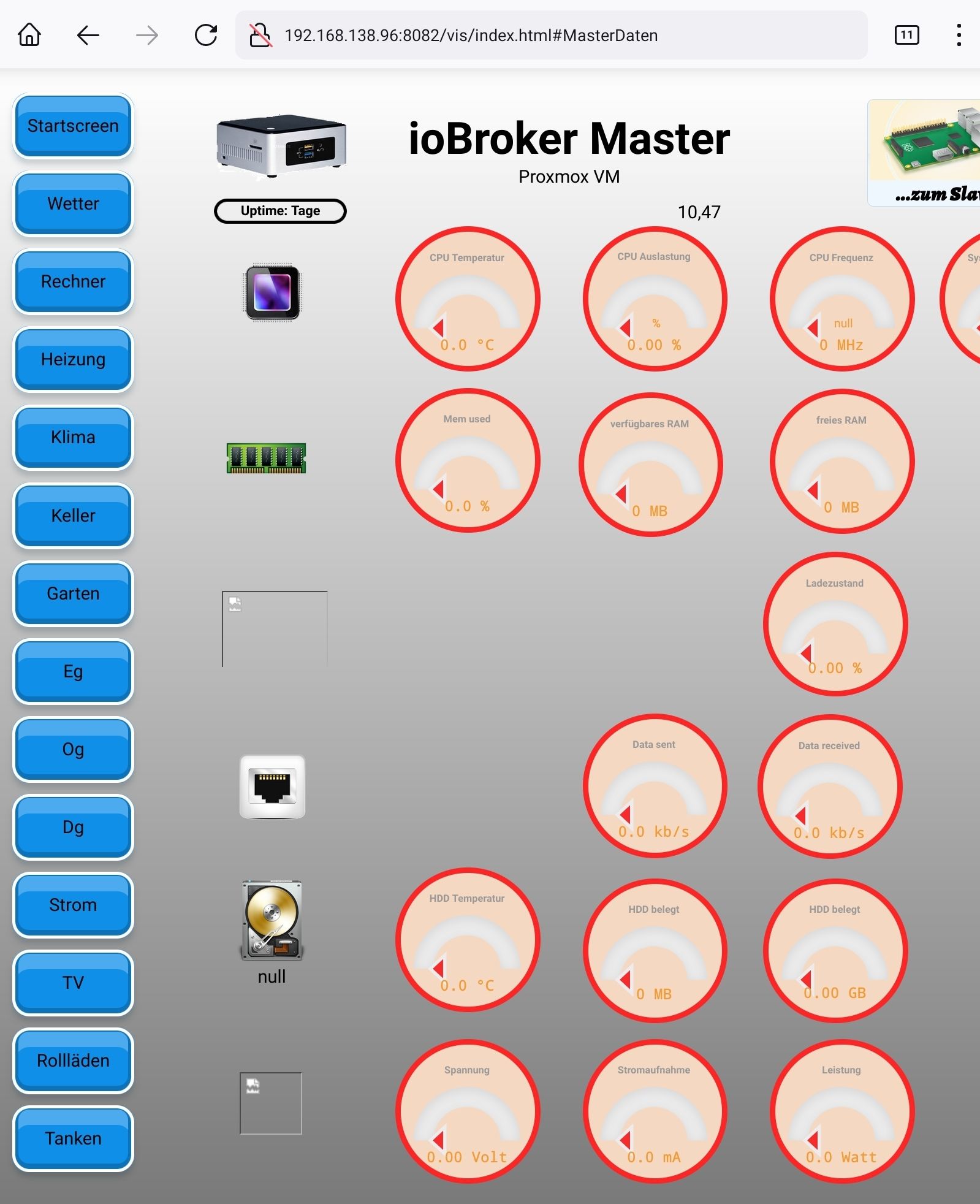

                              @All
                              Nach Umzug auf Pi5 und Update auf die neuesten Versionen habe ich gerade festgestellt dass auch die justgage Gauges keine Werte mehr anzeigen.
                              Ich wollte den view gerade anpassen, aber da kommt nichts.
                              mit basic number sind die Werte (hier system.host...) wieder zu sehen.
                              Also auch hier werden keine Werte von DP, die nur im Expertenmodus zu sehen sind, angezeigt
