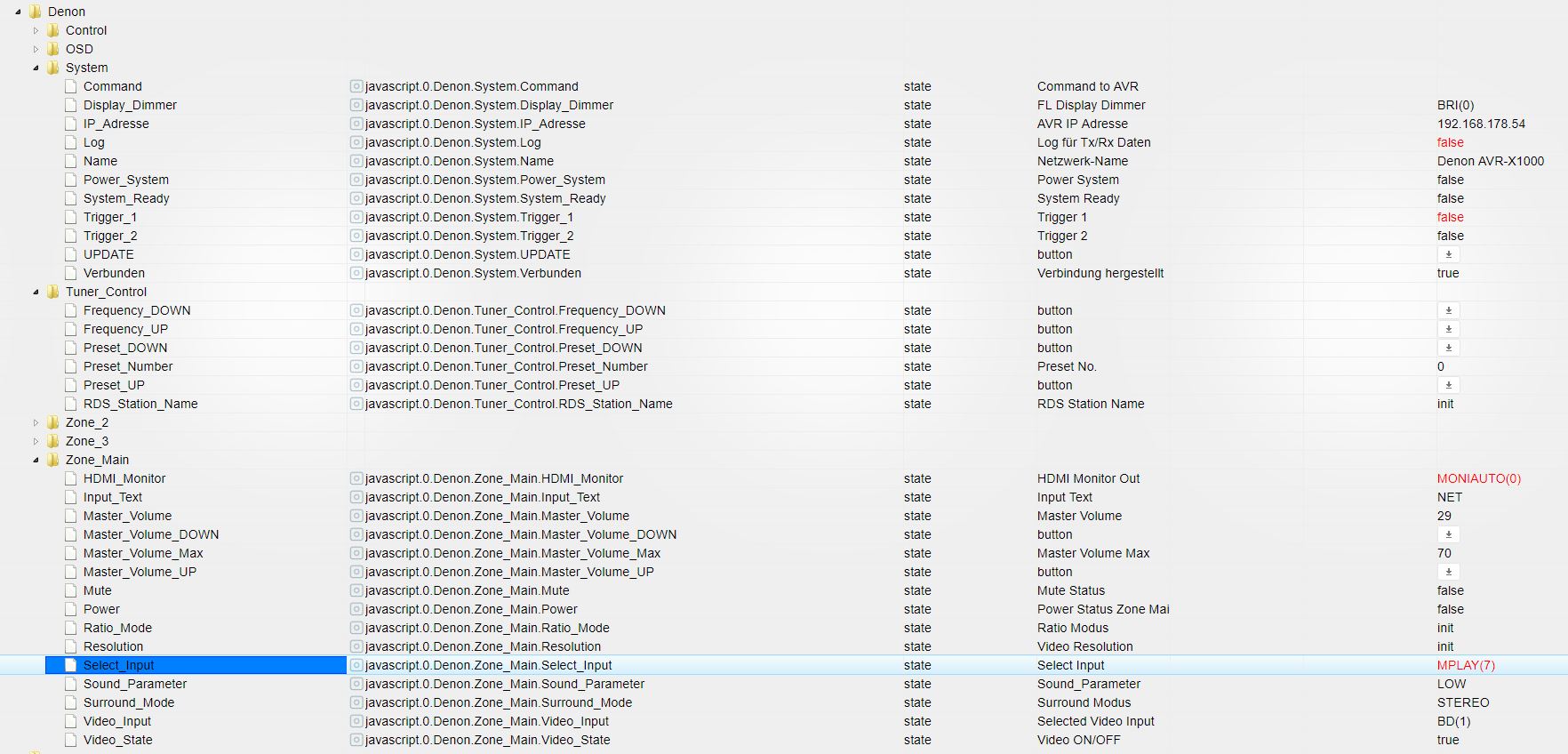

          Die Leinwand soll via 433Mhz wieder hochfahren ` und woher kommen diese 433MHz Signale?

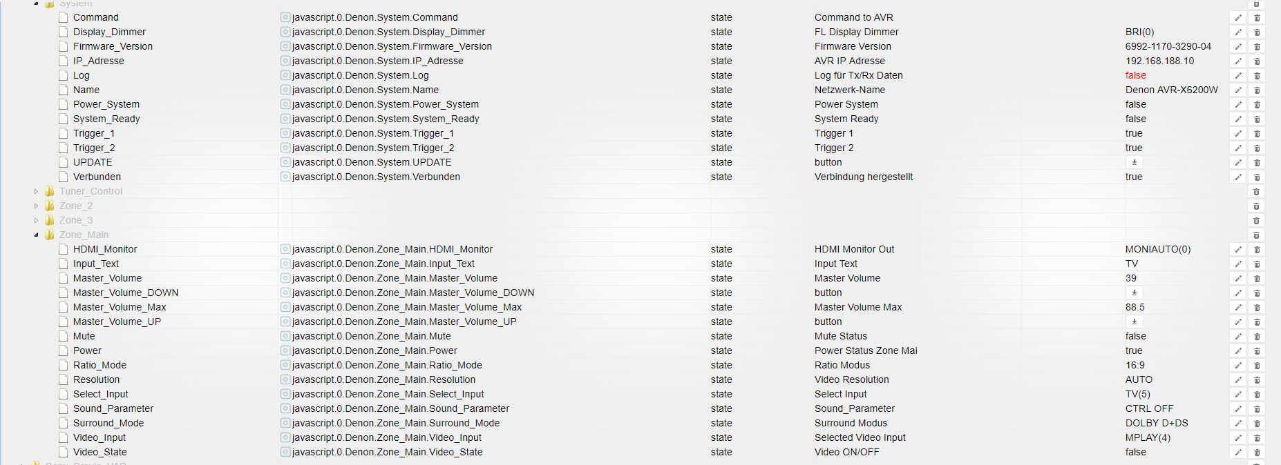

          und zeige bitte zudem einmal einen ScreenShot mit allen Denon Datenpunkten
            und zeige bitte zudem einmal einen ScreenShot mit allen Denon Datenpunkten `

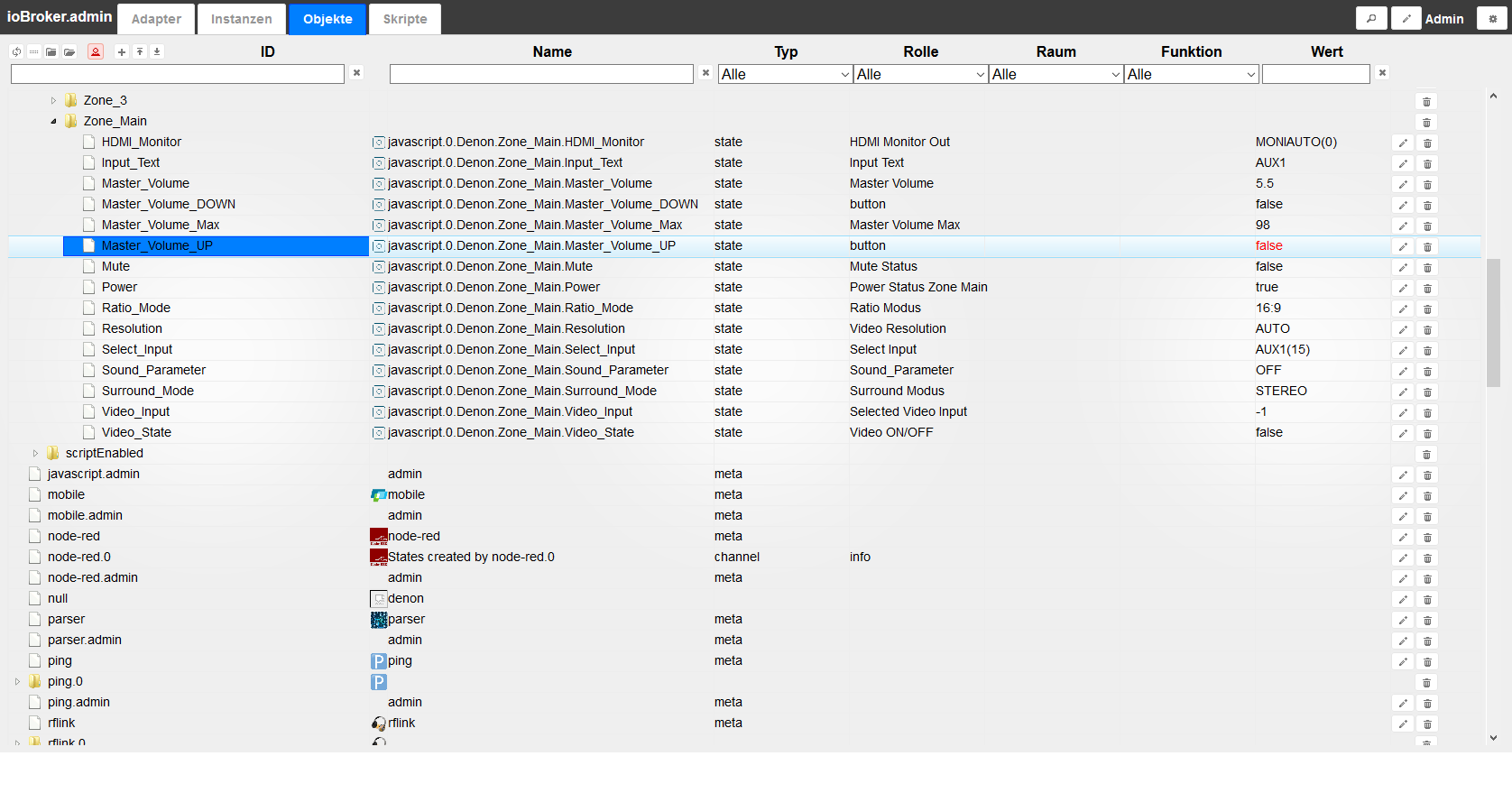

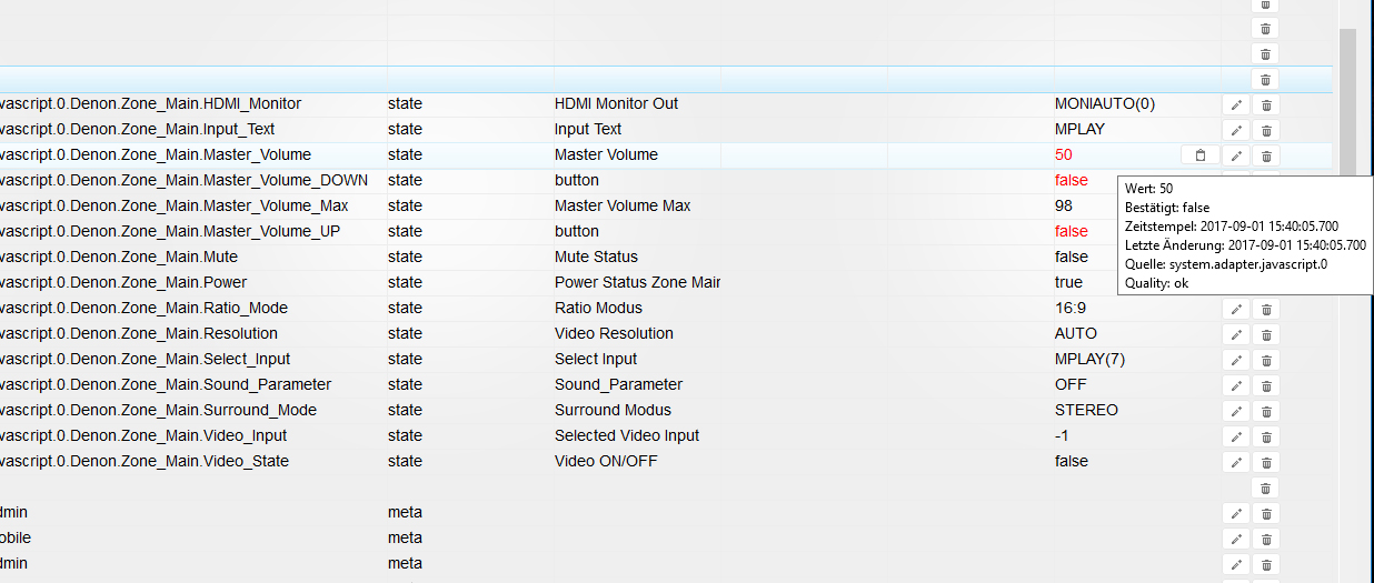

            Hier sieht man die benötigten Datenpunkte:
              @lobomau:
              Hier sieht man die benötigten Datenpunkte `

                @lobomau:
                Hier sieht man die benötigten Datenpunkte: ` mich interessieren aber eher die Datenpunkte vom user djtale2003 8-)
                [EDIT] einen "level.volume" Datenpunkt konnte ich zudem noch nicht ausmachen
                [EDIT 2]Ich habe aber gerade u.a. "Master Volume" erkannt
                • lobomau
                  lobomau last edited by
                  @BBTown:
                  @lobomau:
                  [EDIT 2]Ich habe aber gerade u.a. "Master Volume" erkannt `
                  Ich war davon ausgegangen, dass es bei ihm so aussieht wie bei mir.
                  Genau, Lautstärke geht über Master_Volume.

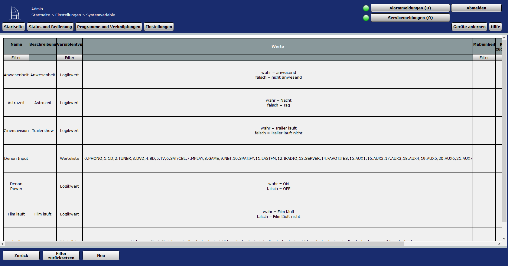

                      djtale2003 last edited by
                      Hier sind die zwei Variablen, die ich in Homematic integrieren möchte.
                      In Homematic ist eine Systemvariable hinterlegt. wenn ic dort die Role des Denonwertes eintrage, passiert nichts. Mit der 16 Kanal Zustandsanzeige habe ich es auch schon versucht. Da wird mit dann ein parser-fehler angezeigt.

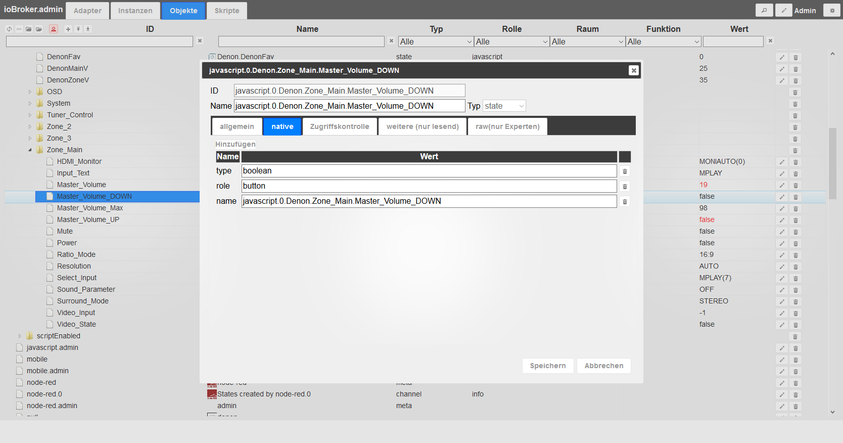

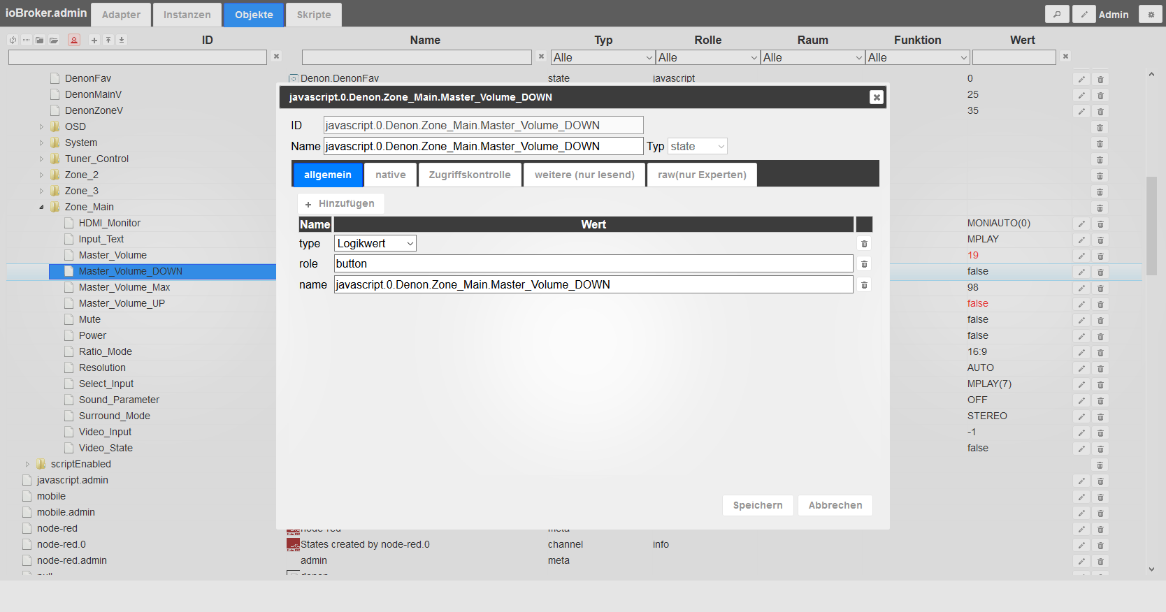

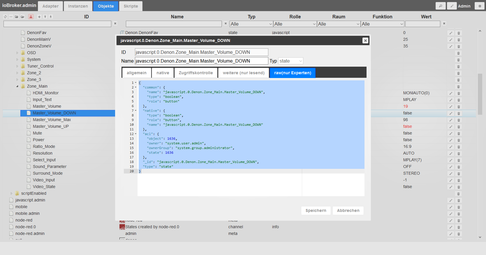

                                      Wenn nicht, dann stimmt ja etwas mit der Verbindung nicht. Und zudem wird es dann erst recht nicht über ein Script funktionieren.

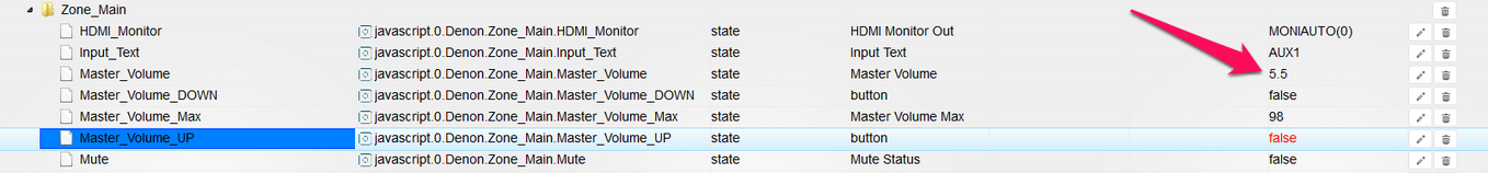

                                      Zeige doch mal einen Screenshot der Eigenschaften von "Master_Volume" (allgemein, native, raw)
                                      Was mir auch auffällt ist eine Unstimmigkeit in der Darstellung vom Datenpunkt "Master_Volume_DOWN".
                                      Als Rolle steht dor "button" aber in den Werten ist ein "false" zu sehen … das dürfte gar nicth sein.
                                      Am besten Du zeigst ebenfalls einmal einen Screenshot der Eigenschaften von "Master_Volume_DOWN" (allgemein, native, raw)
                                          @BBTown:
                                          hast du denn in diesem Feld (siehe Pfreil) einmal einen anderen Wert eingetragen und reagiert dein Denon hierauf? ` Genau dort habe ich die Werte geändert und mit dem Haken bestätigt. Auf Änderungen im Reiter Tuner_Control hat der Denon reagiert, auf Änderungen im Ordner Zone_Main nicht
                                          @BBTown:
                                          Am besten Du zeigst ebenfalls einmal einen Screenshot der Eigenschaften von "Master_Volume_DOWN" (allgemein, native, raw) ` Master_Volume_UP ist auch button….
                                          @BBTown:
                                          Ich vermute mal, dass Du das Skript von @Lucky verwendest. Dann wird nur an den Denon gesendet, wenn ack=false ist (Werte werden im Reiter "Objekte" rot dargestellt). Wenn getestet werden soll, ob Änderungen in ioBroker beim Denon ankommen, muss bei Änderung des Wertes ack auf false gesetzt werden. Das geht einfacher im Reiter "Zustände": Filtern der ID "Denon.Zone_Main.", den Wert ändern und den Haken bei "Bestätigt" entfernen. ` Genau, dass ist das Script von Lucky. Ich konnte aber keinen Reiter Zustände bei mir finden, nur Objekte. Was in der Zone Main steht, ist auf den letzten Screenshots zu sehen. ack kann ich auch nirgends finden.
