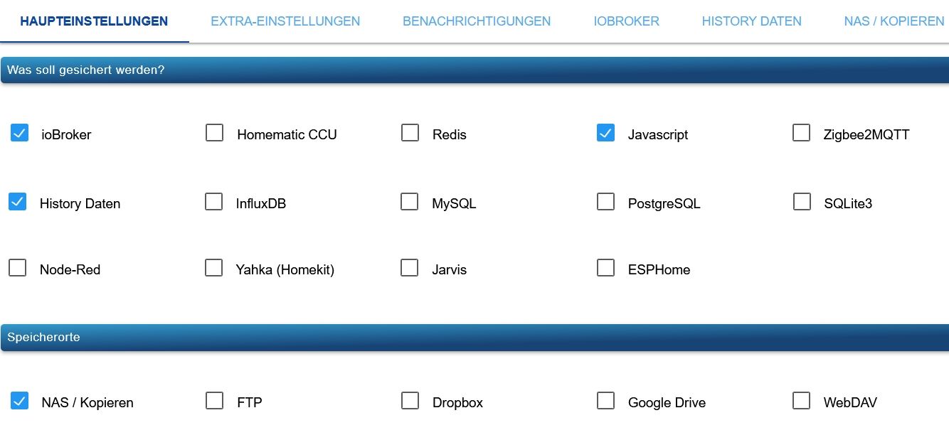

      Darauf betreibe ich den IoBroker um damit u.a. meine PV-Anlage zu überwachen und ggf. zu steuern.
      Es gibt da einen Backitup-Adapter mit dem u.a. auch die aufgezeichneten Daten und das Gesamtsystem täglich gesichert werden können.
      Um sicherzustellen, dass auch immer ausreichend Speicherplatz zur Verfügung steht, habe ich es hinbekommen, dass die Sicherungsdateien von IoBroker, Javaskripte und auch HistoryDB auf einer externen Festplatte abgelegt werden.
      Leider werden aber trotzdem im Verzeichnis /opt/iobroker/backups diese 3 Sicherungsdateien zusätzlich gespeichert. Dadurch wird offensichtlich die HistoryDB-Sicherung von Tag zu Tag um den Faktor 2 größer und nach wenigen Tagen ist die USB-Stick voll, mit der Folge, dass sich der IoBroker aufhängt.

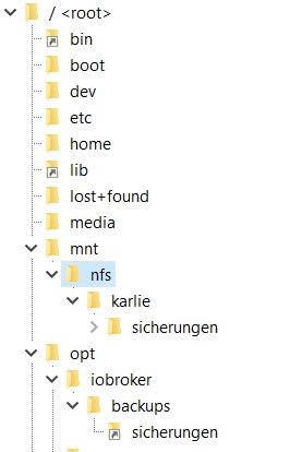

          Homoran Global Moderator Administrators @Karlie 0 last edited by
          @karlie-0 das klingt, als ob du die Backups beim nächsten mal wieder mit im neuen Backup einschließt
            Karlie 0 @Homoran last edited by Karlie 0
            ja so ist es auch.
            siehe
            https://github.com/simatec/ioBroker.backitup/issues/649
            aber ich weiß nicht wie ich es einstellen kann, dass die Sicherungen ausschließlich auf der externen Platte angelegt werden. Wo kann ich den internen Pfad /opt/iobroker/backups denn rauslöschen?

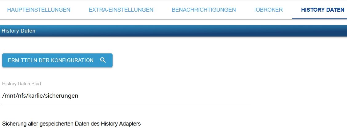

            Es geht mir eigentlich ausschließlich um die HistoryDB-Sicherung, da eben diese den gesamten Raspi-Umfang sichert - also am nächsten Tag die vom Vortag dazu.
            Ich hatte ein Skript geschrieben, dass kurz nach dem Sicherungszeitpunkt diese Datei wieder löscht - aber dummerweise wird sie dann offensichtlich auch nicht mehr auf die Festplatte geschrieben. Wieso das so ist, weiß ich nicht.

              Thomas Braun Most Active @Karlie 0 last edited by Thomas Braun
              @karlie-0 sagte in IoBroker: HistoryDB-Backups verdoppeln täglich ihre Größe:
              Gar nicht. Man hängt das externe Dateisystem dort ein.
              Siehe hier unter COPY:
              https://www.iobroker.net/#de/adapters/adapterref/iobroker.backitup/README.md

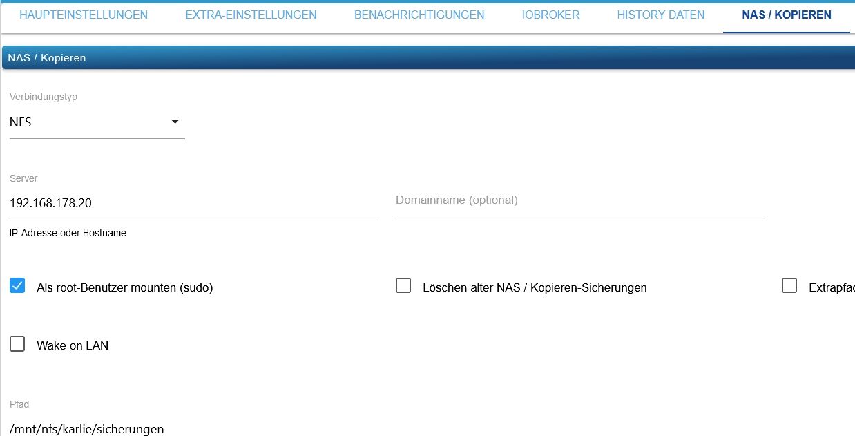

                  @karlie-0
                  Copy
                  Sollte kein CIFS-Mount möglich sein, besteht eine weitere Möglichkeit der Copy-Funktion.
                  Hier muss in den CIFS-Einstellungen die Pfadangabe eingetragen werden, wo hin kopiert werden soll.
                  Die Angabe der IP Adresse muss für die Copy-Funktion leer bleiben.
                  Wird die Platte per NFS eingebunden? Das würde ich dann gar nicht per COPY sondern per NAS machen.
                        @karlie-0
                        Nein, den Pfad kann man nicht ändern. Muss man ja unter Linux auch nicht, weil man /opt/iobroker/backups einfach als Mountpunkt verwendet und da ein beliebig großes Dateisystem einhängt.
                        mount | sort
                        sagt?
                            192.168.178.20:/nfs/karlie on /mnt/nfs/karlie type nfs (rw,relatime,vers=3,rsize=65536,wsize=65536,namlen=255,hard,proto=tcp,timeo=600,retrans=2,sec=sys,mountaddr=192.168.178.20,mountvers=3,mountport=50023,mountproto=udp,local_lock=none,addr=192.168.178.20)
                            Warum verwendest du denn den NFS-Server nicht auch für die Backups?
                            Statt nach /mnt/nfs/karlie hängst du die Freigabe einfach nach /opt/iobroker/backups. Ist eh die Voreinstellung, wenn man das über den Backitup-Adapter einstellt.
                                            @karlie-0
                                            Zeig mal deine Einstellungen.
