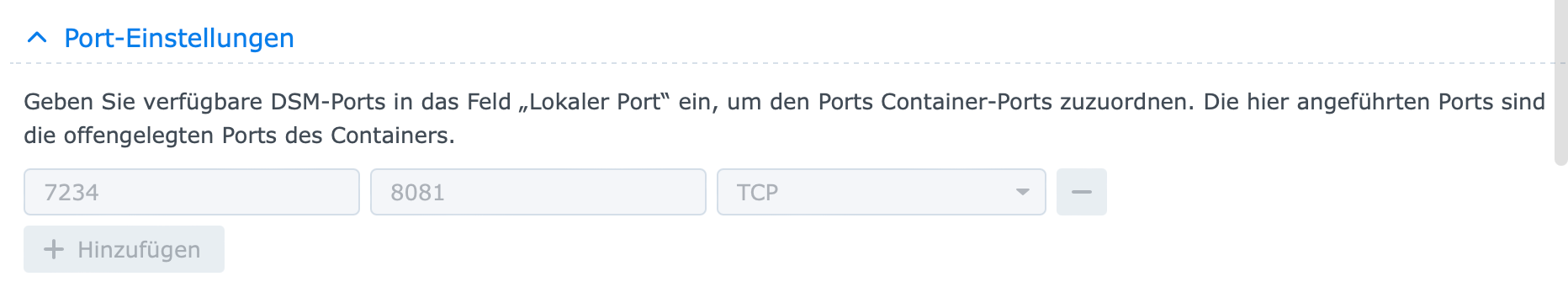

                            Also ich habe gerade mal mal geschaut, wie ich das Terminal finde (Sorry.. wie gesagt, total gefährliches Halbwissen). Hab das nun gefunden. Also installiert und auch hier kommt nach dem Start ein Browserfenster mit der selben Fehlermeldung.

                              Habe ich hier mein Problem? Scheinbar, oder?

                                @udbruegg wenn du mich fragst gehört da der Port rein aber andere frage: kannst du die admin Seite aufrufen?

                                  • U
                                    udbruegg @wendy2702 last edited by
                                    @wendy2702 Bist du irritiert, dass da nicht der 8081 steht, sondern der 7234?
                                    Das hat mich auch verwirrt. Ich habe es als erstes immer versucht auf der Synology manuell zu installieren. Eben mit dem Port 8081. Alle Freigaben eingerichtet und und.
                                    Ich bin immer bis zum Intro vom IOBroker gekommen, also nur das Bild mit dem sich drehenden Kreis. Keine Chance.
                                    Dann habe ich komplett nach der Anleitung auf der IOBroker Seite über die Aufgaben, alles einrichten lassen. Was dann erstaunlich gut funktioniert hat, aber eben diesen Port eingerichtet hat. War mir erstmal egal, weil... läuft super.
                                    Verstehen tue ich es aber nicht. Aber ich bin ja noch in der Einarbeitung 😉
                                    • Jey Cee
                                      Jey Cee Developer @wendy2702 last edited by
                                      @wendy2702 sagte in Vis2 startet nicht. Browserfenster mit Fehler:
                                      Dafür ist der Port ja frei gegeben, siehe sein Screenshot.

                                        @jey-cee Jetzt habe ich es mit dem Trail and Error übertrieben.
                                        Nach dem ich den Port 8082 hinzugefügt habe, habe ich eine Meldung am Host bekommen, dass jetzt alles aus dem Internet erreichbar ist. Danach habe ich von "alle IPs" auf meine Synonogy - IP umgestellt und mich scheinbar selber ausgesperrt. Mist.
                                        Jetzt komme ich auch nicht mehr auf die Admin Oberfläche.
                                        Dann bedeutet das sicher... noch mal von vorn und mich dann ggf. noch mal hier melden, befürchte ich. Schade... ich bin so weit gekommen.
                                        Im Übrigen, hatte dann ein Tap, in dem ich VIS starten wollte, tatsächlich versucht eine Verbindung aufzubauen. Aber jetzt natürlich angezeigt, dass es keine Verbindung mehr gibt.
                                        Schade... ich denke, es wäre zu viel verlangt, jetzt hier noch weiter um Hilfe zu bitten.

                                          @udbruegg kenne die YT Anleitung nicht aber da scheint dann was „falsch“ zu sein.
                                          Warum man den Port umbiegt verstehe ich nicht.
                                          Aber der VIS/Web Port muss da wohl auch rein!
                                          U 1 Reply Last reply Reply Quote 0
