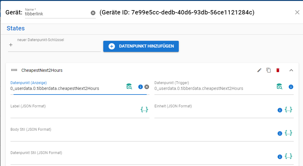

        MCU @Hunduster last edited by
        @hunduster Hab es noch nicht ganz verstanden, zeig mal bitte das Widget und das Gerät mit dem Geräte-DP.

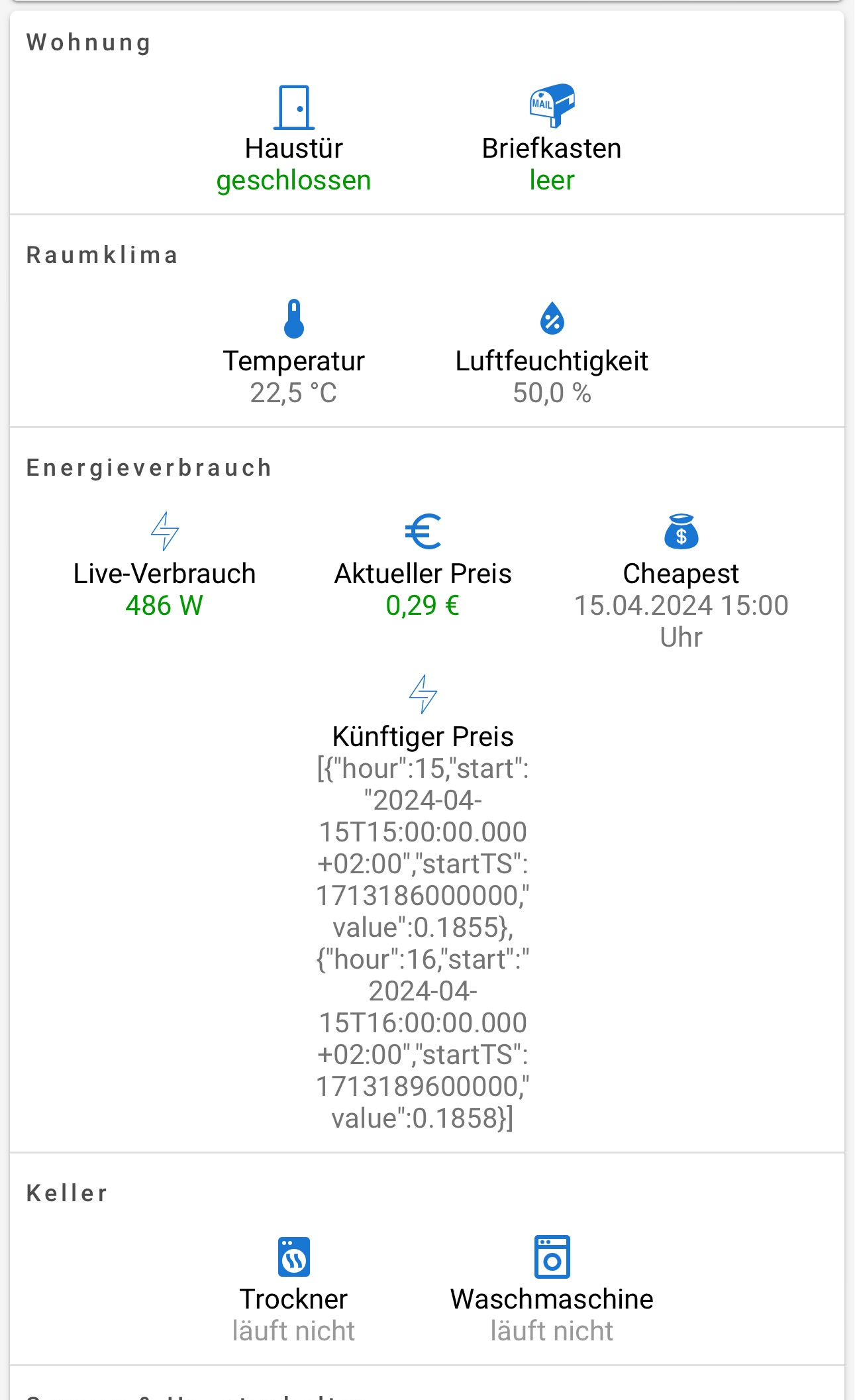

          @mcu Danke für die prompte Antwort:
          Gerne würde ich in Jarvis auch den künftigen, günstigsten Preis in Cent oder Euro angeben, erhalte an der Stelle aber eben nur die blanken RAW-Daten:
          Daher ist die Frage, ob man das Ganze irgendwie formatieren kann, sodass ich am Ende nur die hier angegebenen 0,19€ angezeigt bekomme.
          Sofern man am Ende auch oben das Datum bei Cheapest kürzen kann, wäre das auch noch super!
            @hunduster Lass es doch als jsonTable anzeigen. Es sind ja mehrere Preise drin, somit könnte man mit den Eigenschaften nur einen anzeigen.

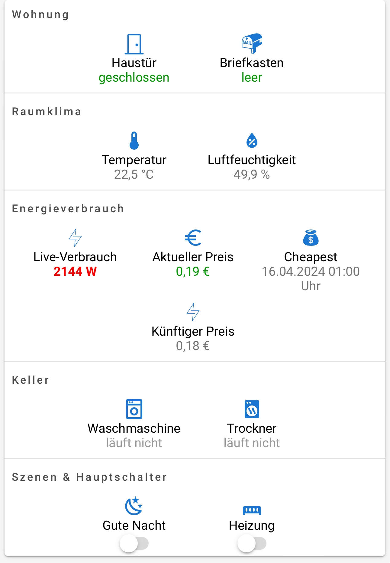

                @hunduster Möchtest du denn immer nur den ersten Preis angezeigt bekommen?
                {"value":"val => JSON.parse(val)[0].value"}
                Was soll im zukünftigen Preis angezeigt werden? Und wann?
                Hunduster 1 Reply Last reply Reply Quote 0
                • Hunduster
                  Hunduster @MCU last edited by
                  @mcu DANKE! Das hat geholfen!

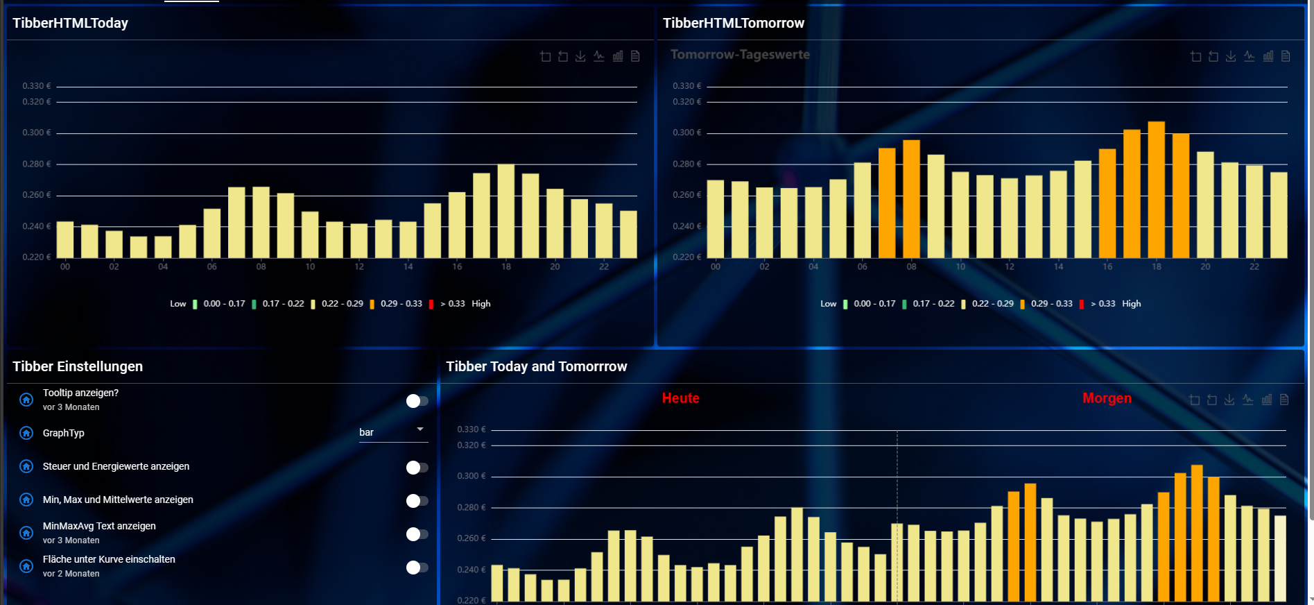

                  Wir sind ganz neu mit dem Pulse dabei und ich baue gerade unser Jarvis um, sodass wir die die wichtigsten Daten auf dem ersten Dashboard haben.
                  Da sich meine bessere Hälfte über den Stromverbrauch meiner Spielereien beschwert, würde sie eben gerne bewusst nach den Tibber-Zeiten leben, sofern möglich.

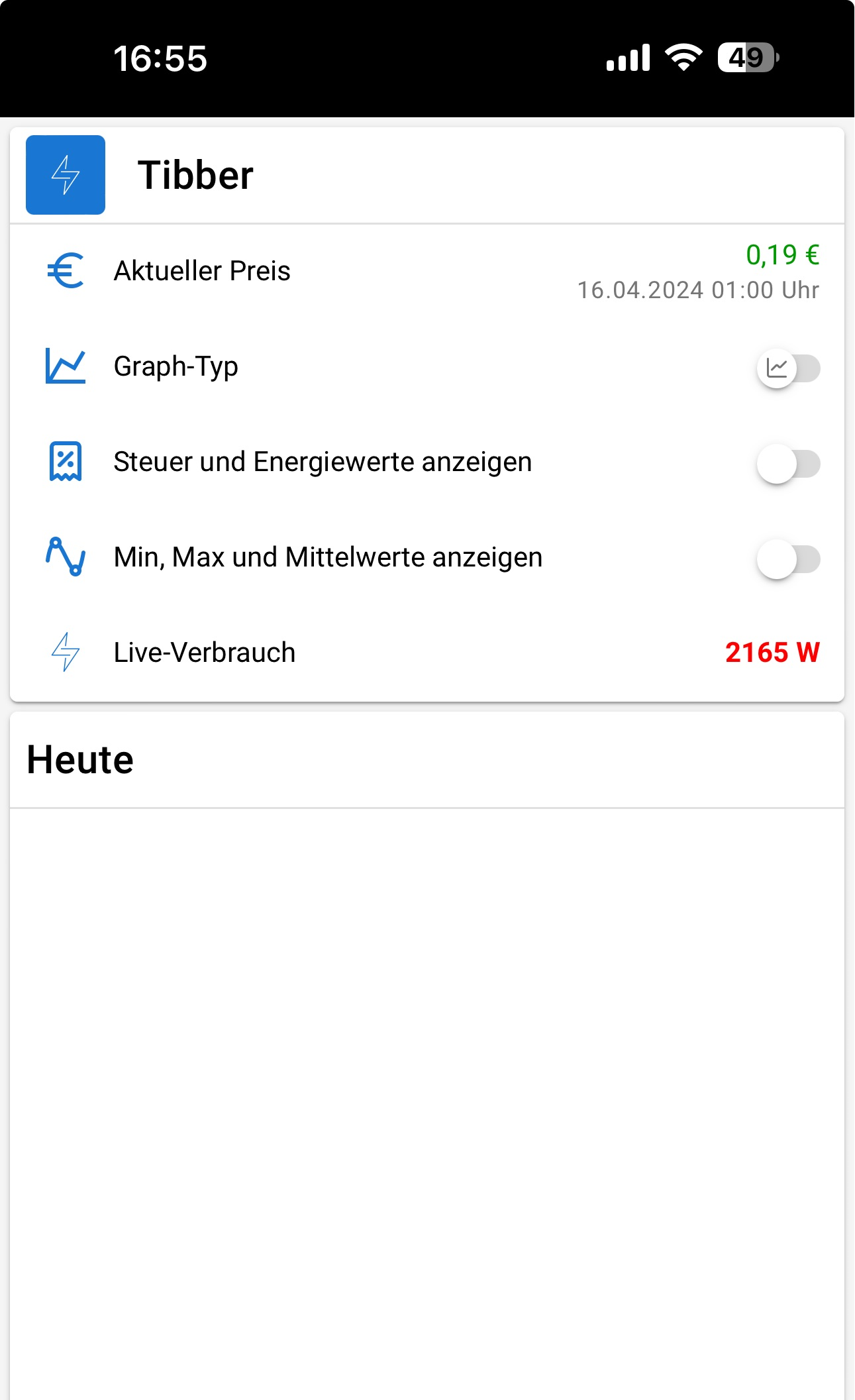

                  Aktuell habe ich dein JS bei mir hinterlegt und starte die Claculation einmal täglich um 14:05 Uhr. Die HTML Graphen bekomme ich auf den Mobilgeräten mittels Jarvis gar nicht angezeigt, die bleiben vollkommen blank bei mir (Desktop geht).
                  Es gibt ja immer nur den Datenpunkt "CheapestNext2Start". Was genau bringt mir dann der zweite Preis, wenn ich nicht weiß, wann dieser ist? Oder habe ich gerade einen Denkfehler?
                  Ziel soll es eigentlich sein, dass meine Frau ohne die Tibber App immer sehen kann, wann die Preise am günstigsten sind. Am Ende würden wir dann ggf. noch Pushovers für eben diese Zeitfenster einrichten.
                  Darf ich fragen, wie du das am Ende bei dir visualisiert hast?
                    Das ist nur der erste Zeitpunkt an dem man den günstigen Bereich, den man haben möchte, startet. In dem Array Hours stehen dann auch noch die unterschiedlichen Preise, die man sich dann mit jsonTable anzeigen lassen kann, wenn man möchte.
                    Andererseits warum möchte man den Preis sehen, wenn man doch die Arbeit erledigen muss und die günstigsten Stunde(n), je nach Auswahl, angezeigt bekommt?
                    Ich habe kein Tibber, habe nur die Programme geschrieben.
                    Bei mir wird es mit StateHTML angezeigt.

                      Welche Version von Jarvis im Einsatz?
                      3.1.8
                      Wir haben beide ein iPhone 15 Pro (Max) und bekommen die StateHTML nicht angezeigt:
                      BTW: Die Datenpunkteigenschaft von dir, habe ich nun noch mittels ChatGPT etwas erweitern können um auf die ersten beiden Nachkommastellen zu runden👍
                      {"value":"val => JSON.parse(val)[0].value.toFixed(2)"}
                        MCU @Hunduster last edited by MCU
                        @hunduster Welchen Browser nutzt du dort?
                        Wenn der Wert aufgerundet werden soll
                        {"value":"val => Math.ceil(JSON.parse(val)[0].value*100)/100"}
                        -> 0,19
                          Auf den Handys? Safari.
                            @hunduster Unterschied
                            Probiere mal Firefox oder Chrome.

                              Ok... bei mir hatten beide Varianten dasselbe Ergebnis angezeigt aber ich lass deine Formel mal drin.
                              Jetzt verstehe ich auch deine Frage bezüglich des Browsers, sorry.... Ich nutze Jarvis innerhalb der ioBroker App auf dem iPhone. Mit einem Browser habe ich den Zugriff noch gar nicht versucht und auch gar nicht drüber nachgedacht, dass es daran liegen kann 🤣
