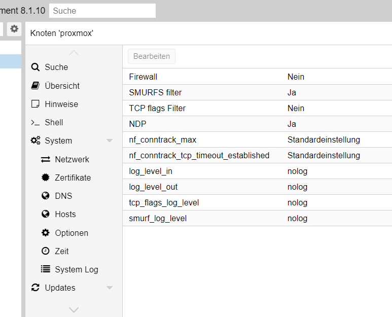

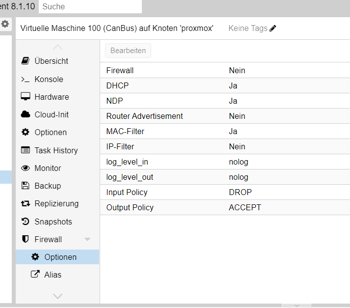

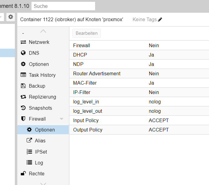

                            ronrich last edited by ronrich
                            Ping geht vom LXC zur MV und auch andersrum von der MV zum LXC.
                            Firewall ist in der MV, im LXC und auf Proxmox aus.
