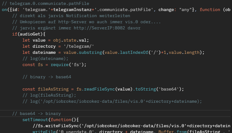

      ist es möglich mit dem Telegram Adapter eingehende Sprachnachrichten zu Verarbeiten und auf einem Device (z.B Google Home) abzuspielen?
      Hab die Google Suche bzw die Doku des Adapters gelesen, finde hier aber keine Angaben dazu....
        MCU @chefffe last edited by
        @chefffe Vielleicht hilft das Beispiel
        https://mcuiobroker.gitbook.io/jarvis-infos/jarvis-v3/system-effektprog./v3-systemprogramme/jarvis-einstellungen-mit-telegram-setzen-+-telegr.-voice-files-als-notification-anzeigen-abspielen/javascript-telegramjarvismenu
        Hier ist der erste Teil die Annahme von dem Audio
