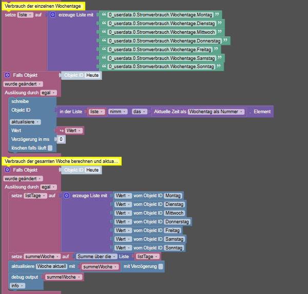

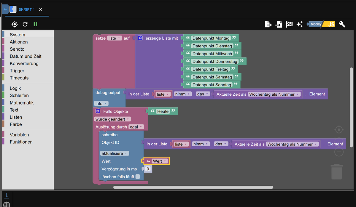

                Ich würde gleich eine Liste mit allen Datenpunkten machen und dann über den Wochentagsindex das Ganze schreiben:
                 <variables>
                   <variable id="Zz(+DtU$uPpEY:Mgo{C~">liste</variable>
                 </variables>
                 <block type="variables_set" id="vQ4;mgRlD-)Z;;Gom{a?" x="-1337" y="-762">
                   <field name="VAR" id="Zz(+DtU$uPpEY:Mgo{C~">liste</field>
                     <block type="lists_create_with" id="Y7KQGr}cnpRKJVPwU6EE">
                       <mutation items="7"></mutation>
                       <value name="ADD0">
                         <block type="text" id="ed2$g80_:m7x5)/t0n+Z">
                           <field name="TEXT">Datenpunkt Montag</field>
                       <value name="ADD1">
                         <block type="text" id="ZXlKxpLik5MNR#f?i5Wg">
                           <field name="TEXT">Datenpunkt Dienstag</field>
                       <value name="ADD2">
                         <block type="text" id="fy:@8Jl-t-pu^%;N~].i">
                           <field name="TEXT">Datenpunkt Mittwoch</field>
                       <value name="ADD3">
                         <block type="text" id="H:ehY4sQWHag]fm-cdd`">
                           <field name="TEXT">Datenpunkt Donnerstag</field>
                       <value name="ADD4">
                         <block type="text" id="5nMO1I{JF|^@KQ9;:L(:">
                           <field name="TEXT">Datenpunkt Freitag</field>
                       <value name="ADD5">
                         <block type="text" id="1JHus#:9a7rf$O3;|]bb">
                           <field name="TEXT">Datenpunkt Samstag</field>
                       <value name="ADD6">
                         <block type="text" id="EN{(,XBtWMl+!5=iBIb5">
                           <field name="TEXT">Datenpunkt Sonntag</field>
                     <block type="debug" id="q0#1OhZI8UvEXY9VJg$y">
                       <value name="TEXT">
                         <shadow type="text" id="UOHUfXk)1GwLu5CIRkU6">
                         <block type="lists_getIndex" id="Od|mYi7ot-2))hqzS$jr">
                             <block type="variables_get" id=":h%HSZf%3xvfR_hi%(]S">
                           <value name="AT">
                             <block type="time_get" id="+anIb0;Eb!*)SAmzHHta">
                               <field name="OPTION">wd</field>
                         <block type="on_ext" id="=gI,r4+dzBg=ma9y|rGY">
                           <value name="OID0">
                             <shadow type="field_oid" id="S{bZ0AKB`$PG(s!|LQq*">
                             <block type="text" id="{:Jlr^%rSZ-_bC1U79cp">
                               <field name="TEXT">Heute</field>
                             <block type="control_ex" id="!cs#xIe,P4e2.=$EZK.r">
                               <field name="TYPE">true</field>
                               <value name="OID">
                                 <shadow type="field_oid" id="R.|}v{;^JIY9{Y.o+cX,">
                                   <field name="oid">Object ID</field>
                                 <block type="lists_getIndex" id="Z*_6sB;${v/E@6S{CF][">
                                     <block type="variables_get" id="c?09}+;fd`O3+iU#Dv4N">
                                   <value name="AT">
                                     <block type="time_get" id="X;~T5E(p`5BNePnRow;1">
                                 <shadow type="logic_boolean" id="$H)LNKNc}2+e%d#~AFEL">
                                 <block type="on_source" id="O;P68HYyaI0@oJk7]_K.">
                               <value name="DELAY_MS">
                                 <shadow type="math_number" id="rC8[IJ9ZpiHo$pMWB%Cc">
                                   <field name="NUM">0</field>
                Und somit den Wochentag nicht als Text - sondern als Zahl verwenden - in die Liste halt die Pfade zu den 7 Datenpunkten eintragen.

                      ich habe das jetzt mal so übernommen und noch die Summe der Wochentage "integriert"

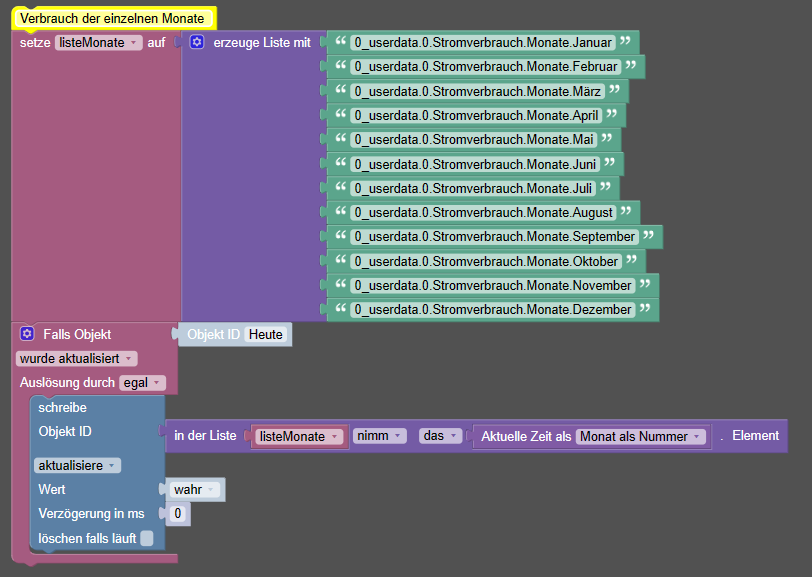

                      jetzt hätte ich gern noch eine Monatliche Auswertung, allerdings weiß ich nicht womit ich den Wert dafür aktualisieren kann, dafür müßte ich die Summe alle Wochen des aktuellen Monats bilden ? nur wie ?

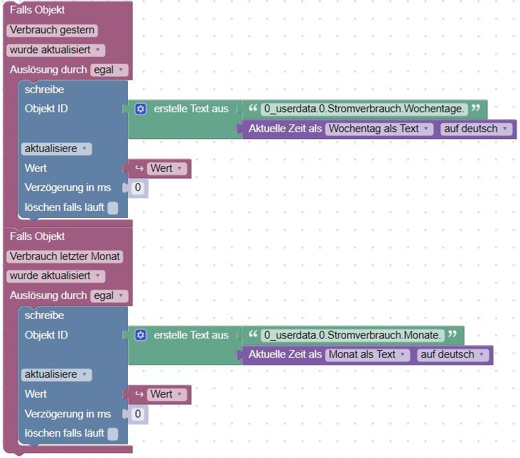

                              @snupy sagte: jetzt hätte ich gern noch eine Monatliche Auswertung
                              Wenn es um den Stromverbrauch (kWh) geht, gibt es ein Blockly für Periodenwerte.

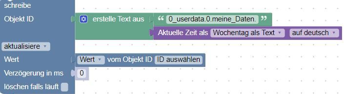

                              Die Liste kann man sich sparen, wenn man die Werte dem Monats-Datenpunkt zuordnen will:
